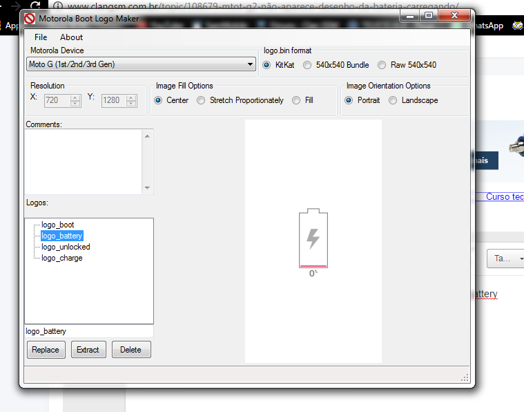

Rafael Tavares Postado Outubro 29, 2016 Postado Outubro 29, 2016 ja sim , assim como logo_boot ( logo de inicialização ) tem tambem a logo_battery que a o icone da bateria .. Faça uma atualização para versão 6.0 que vai ressolver seu problema ! 32 minutos atrás, maquinarj disse: Galera aconteceu uma coisa de louco aqui...Peguei um Moto G 2 de um cliente pra trocar o conector de carga, porém o defeito me parece ser outro. O Moto G2 dele não aparece desenho da bateria carregando. Quando Pluga o carregador o Aparelho liga e já vai direto pra tela inicial. Não aparece o desenho da bateria. Alguém já viu isso? Labtec1 reagiu a isso 1 Citar
