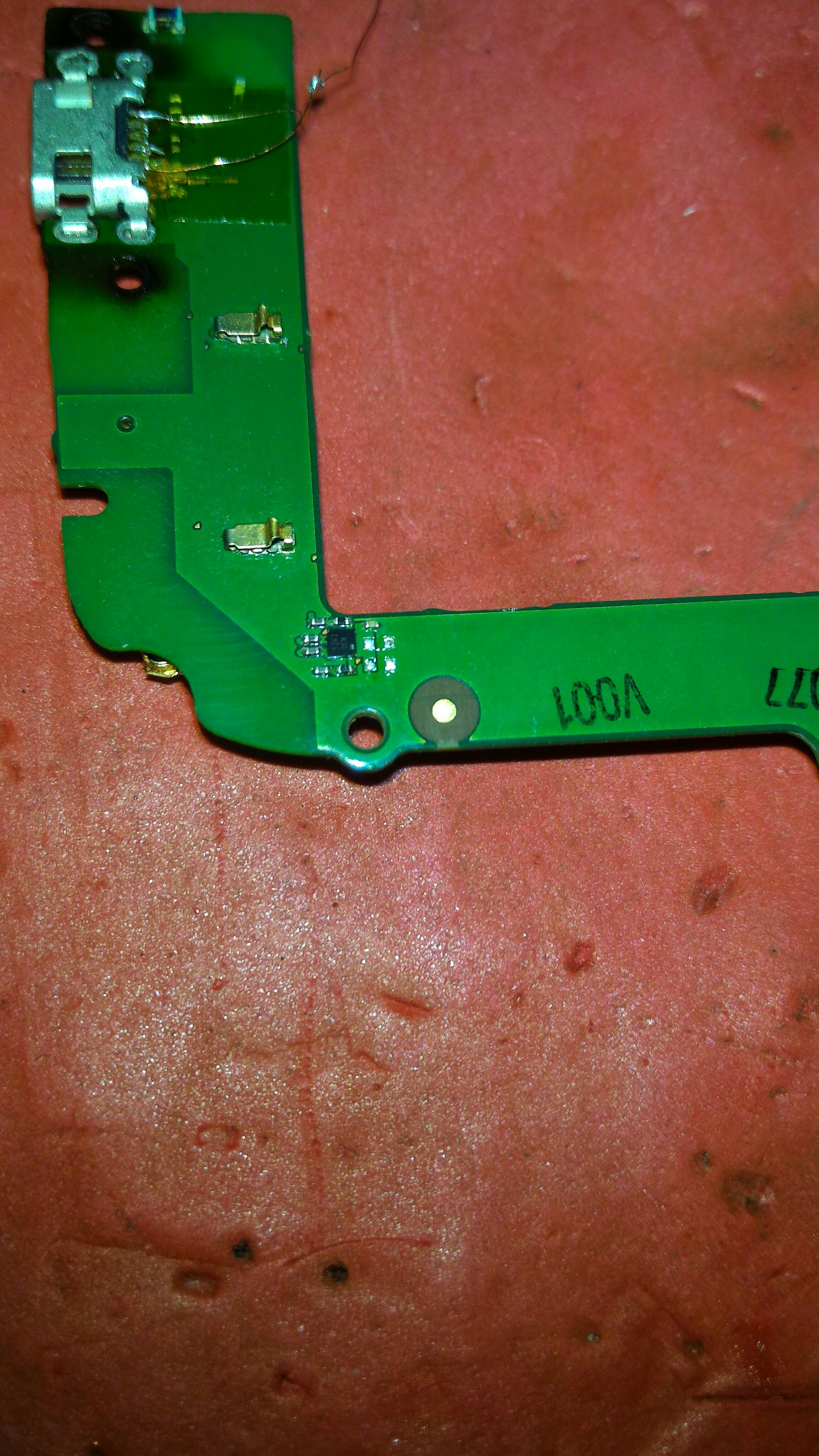

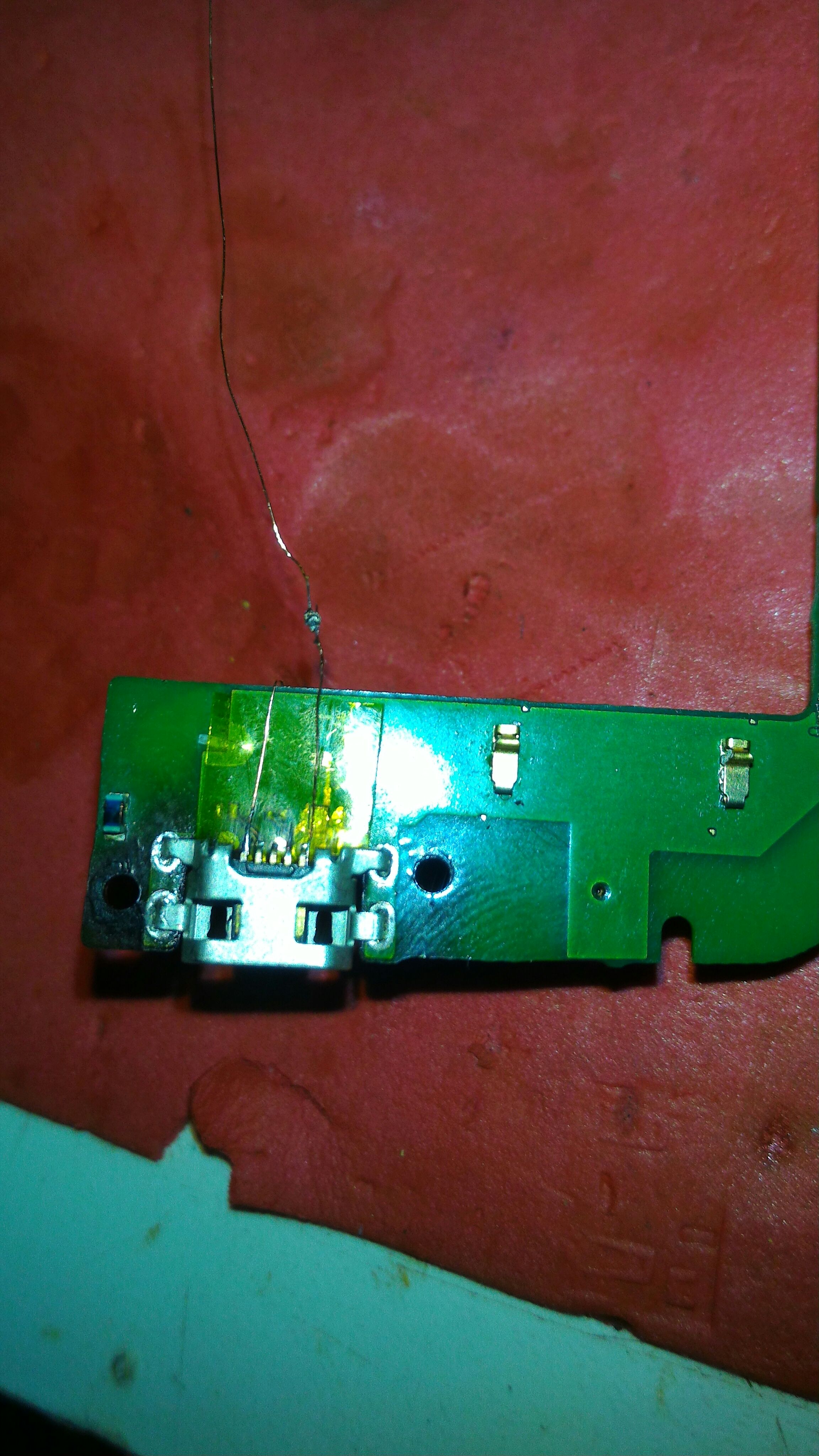

Rangelsd Postado Novembro 1, 2016 Autor Compartilhar Postado Novembro 1, 2016 Essa placa teve o conector trocado uma vez e o cara arrebentou todas as trilhas e eu tive q fazer jumper, e eu creio q foi às trilhas do conector detonadas que estão fechando curto, segue as fotos, eu soldei os fios apenas de carga na placa pra fazer o jumper e isolei o resto das trilhas com fita, como mostra a foto Guilherme Alcântara reagiu a isso 1 Citar Link para o comentário Compartilhar em outros sites More sharing options...

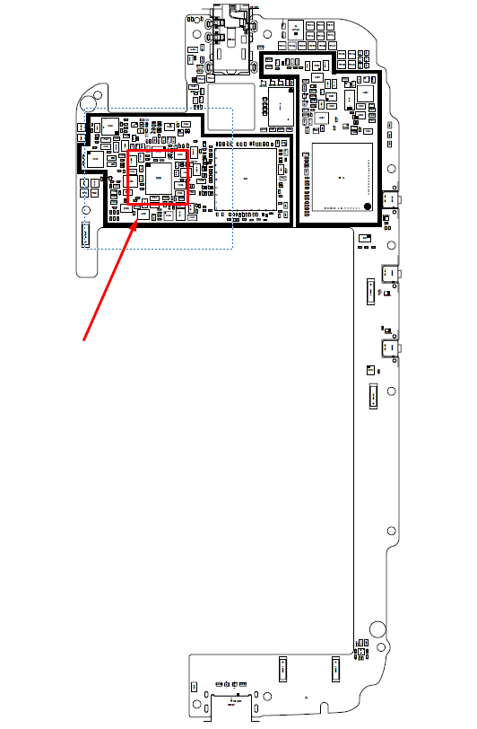

Guilherme Alcântara Postado Novembro 1, 2016 Compartilhar Postado Novembro 1, 2016 Certo, se vc ja puxou os jumpers corretamente e mesmo assim o mesmo não carrega, faça uma ressolda no local idicado na imagem. Rangelsd reagiu a isso 1 Citar Link para o comentário Compartilhar em outros sites More sharing options...
Rangelsd Postado Novembro 1, 2016 Autor Compartilhar Postado Novembro 1, 2016 1 minuto atrás, Guilherme Alcântara disse: Certo, se vc ja puxou os jumpers corretamente e mesmo assim o mesmo não carrega, faça uma ressolda no local idicado na imagem. já refiz a resolda, aliás tem um capacitor em curto ali, mas o curto não vem dele pois já removi ele da linha e o curto continua, creio que seja o próprio IC, só que o mesmo não esquenta Citar Link para o comentário Compartilhar em outros sites More sharing options...
