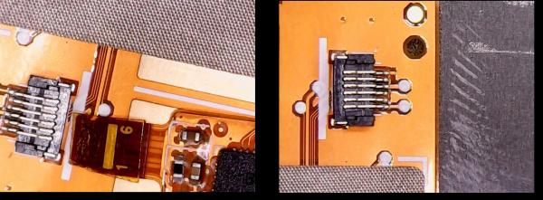

conector do touch sem trava
quem nunca foi trocar um touch e nao se deparou com essa situação ??  trava do conector do touch quebrada !! hoje passei por isso , fui abrir a trava e ela simplesmente saiu , pensei em ate trocar ela , só que veio uma ideia ! colocar duas camadas de fita (kapton ) . Pow não e que deu certo ! funcionou 100% !
