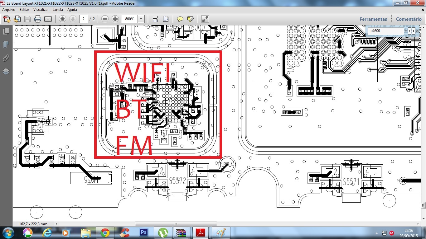

Anderson Marinho Postado Novembro 3, 2016 Postado Novembro 3, 2016 Bom dia! Estou com esse atc aqui e quando entro para ativar o wifi ele fica na tela ativando wifi mas não ativa. Já fiz uma atualização mas não resolveu. Alguém sabe de alguma rom que resolva esse problema? isaac celulares reagiu a isso 1 Citar
Leonardo Bier Postado Novembro 3, 2016 Postado Novembro 3, 2016 da um wipe cache partition e ressolda o c.i Citar
Anderson Marinho Postado Novembro 3, 2016 Autor Postado Novembro 3, 2016 Nada feito continua mesma coisa. Alguém tem outra solução? Citar
Rafael Tavares Postado Novembro 4, 2016 Postado Novembro 4, 2016 3 minutos atrás, Anderson Marinho disse: Desse jeito Ressolde o componete da foto . Fonte http://www.clangsm.com.br/topic/105240-guia-de-reparo-motorola/?page=11 Postado por Rafael vasconcelos ! Abç edicell1 e Labtec1 reagiu a isso 2 Citar
Anderson Marinho Postado Novembro 5, 2016 Autor Postado Novembro 5, 2016 Bom dia! Sr. Rafael Tavares esse é o mesmo procedimento já indicado pelo amigo Leonardo Bier. Citar
Ralyson Christian Postado Novembro 5, 2016 Postado Novembro 5, 2016 Bom dia galera, já consegui resolver alguns com problema no wifi escrevendo o arquivo modem com a smart clip 2. Citar
Cleyton Moreira Postado Novembro 5, 2016 Postado Novembro 5, 2016 reforcando post do nosso sub moderador verifique se o end;mac e do i.p estao corretos se nao estiveram faca o que ele citou,fica adica amigo! Citar
