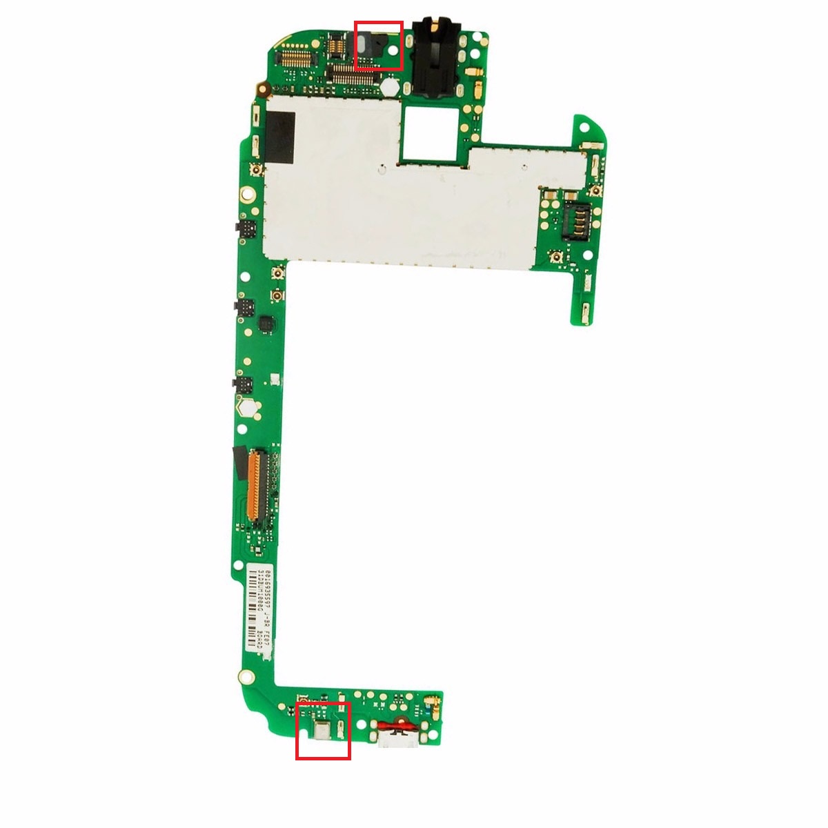

provavelmente o calor danificou o microfone primário , que é o de baixo ! wpp , gravação de vídeo utiliza o mic secundário que fica na parte superior da PCI  , por isso não foi afetado ! realize a troca do mic. sem excesso de fluxo . vai funcionar . Abç

Então tem que fazer a troca desse que fica proximo ao fone de ouvido?
não não ! tem que ser feita a troca do microfone primário , que e o debaixo  próximo ao conector de carga ! Poste resultados

No fim das contas eu acabei não trocando o microfone, fiz uma limpeza nele e dei uma esquentada com a estação (sem nem mover ele do lugar), e funcionou normal.
