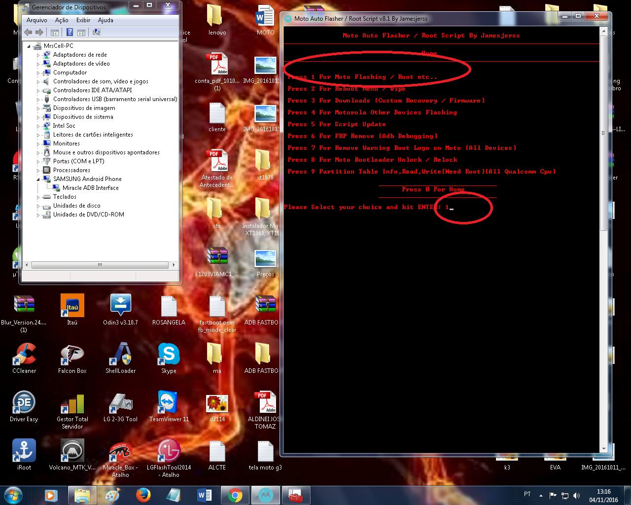

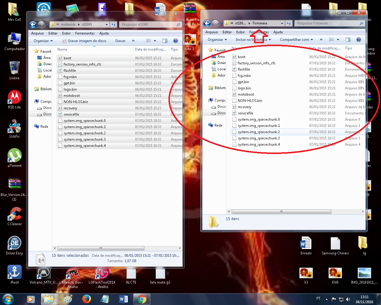

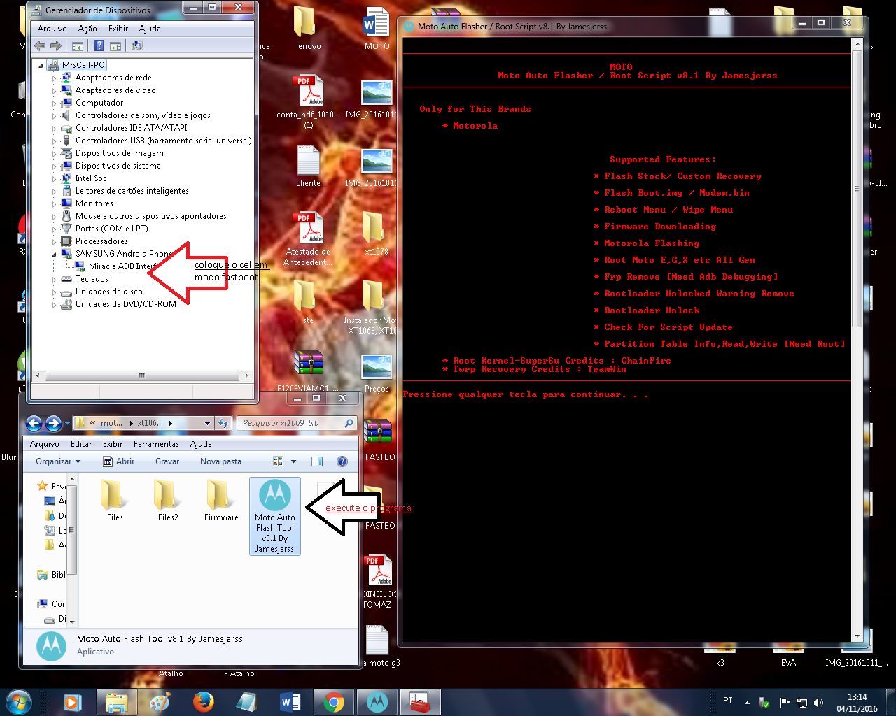

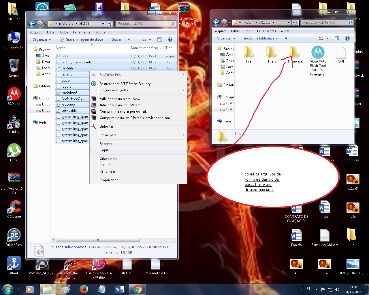

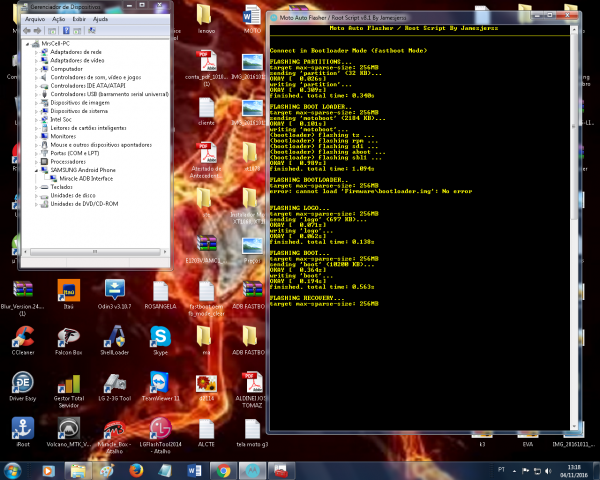

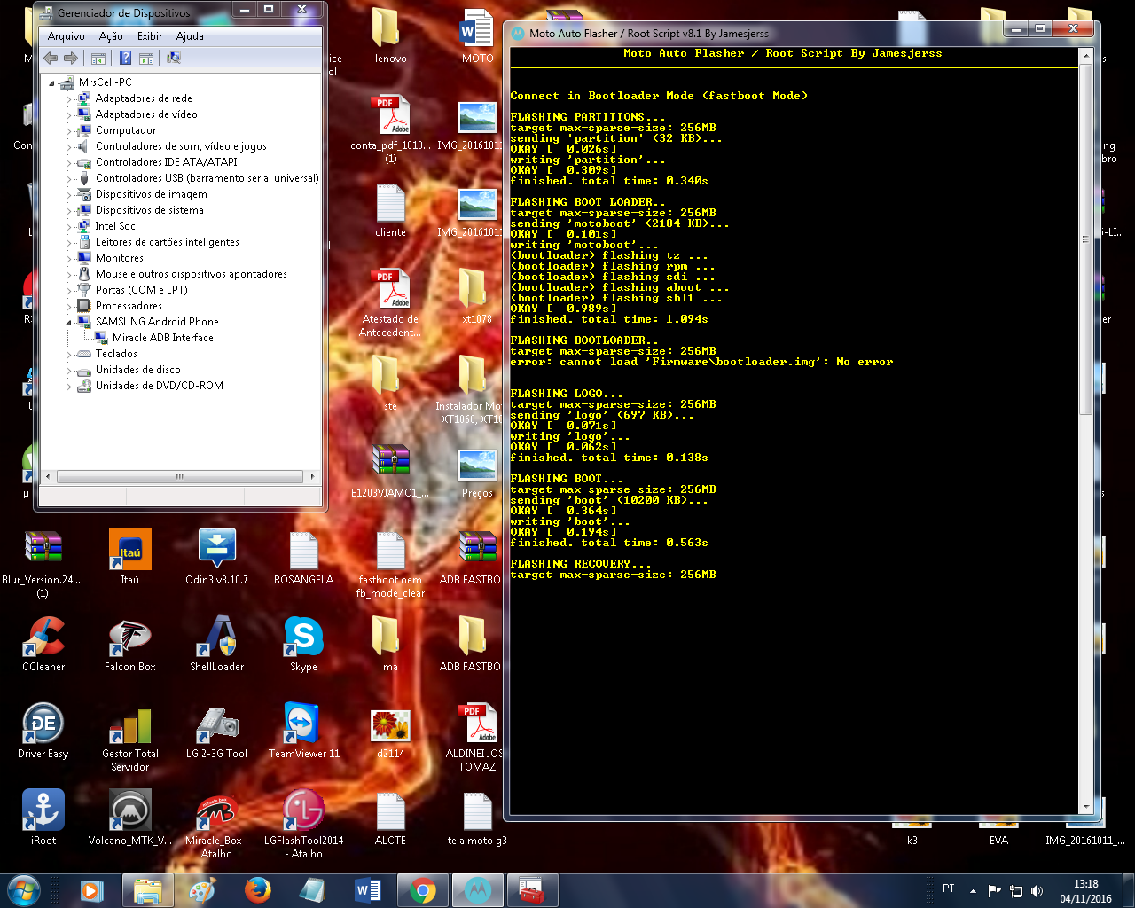

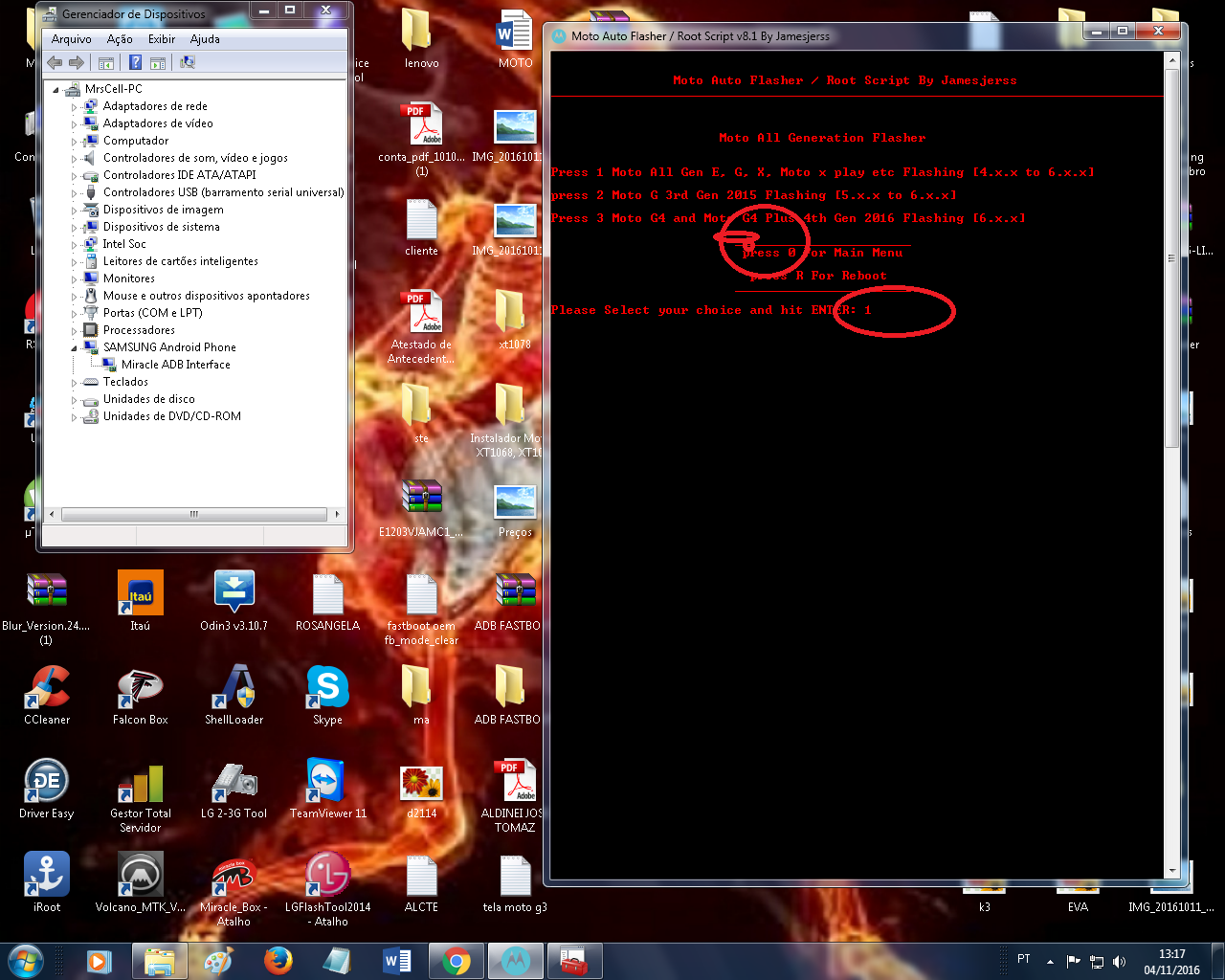

Este é um post popular. Aldinei Jose Postado Novembro 4, 2016 Este é um post popular. Compartilhar Postado Novembro 4, 2016 copie a firmware para a pasta firmware e deixe sem pasta os arquivos conecte o cel em modo fastboot execute o programa motoauto flasher e clique em continuar selecione o numero 1 e depois selecione o numero 1 nova,novamente agora selecione o nemero 1 denovo pela terceira vez e a magica acontece fonte gsmhosting auto flasher.rar Reginaldo almeida, Anderson Vieira, Ralyson Christian e 4 outros reagiu a isso 7 Citar Link para o comentário Compartilhar em outros sites More sharing options...

Maikon Santos Postado Novembro 15, 2016 Compartilhar Postado Novembro 15, 2016 funciona bem ,muito prático ,valeu Aldinei jose Anderson Vieira e Aldinei Jose reagiu a isso 2 Citar Link para o comentário Compartilhar em outros sites More sharing options...
