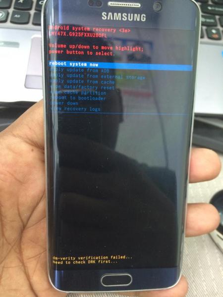

Passei um tempo para resolver esse problema, fui realizar o donwgrade e apareceu a falha que esta na foto ! ( travado em modo Recovery ) verifique a octoplus e Z3x pro tinha a opção de reparar essa partição porem só era possível com o Depuração ativa . apos muita pesquisa consegui os arquivos para ser reparados via Odin.
>> Extraia o arquivo  http://www.mediafire.com/file/m6n9m32m92rpfiw/DRK_fixed_G925f(2).rar
Coloque o aparelho em modo Download , selecione PDA e PIT ( Hidden )  e Boa sorte !
obs , demais defeito só poderá ser reparado com a Box .
