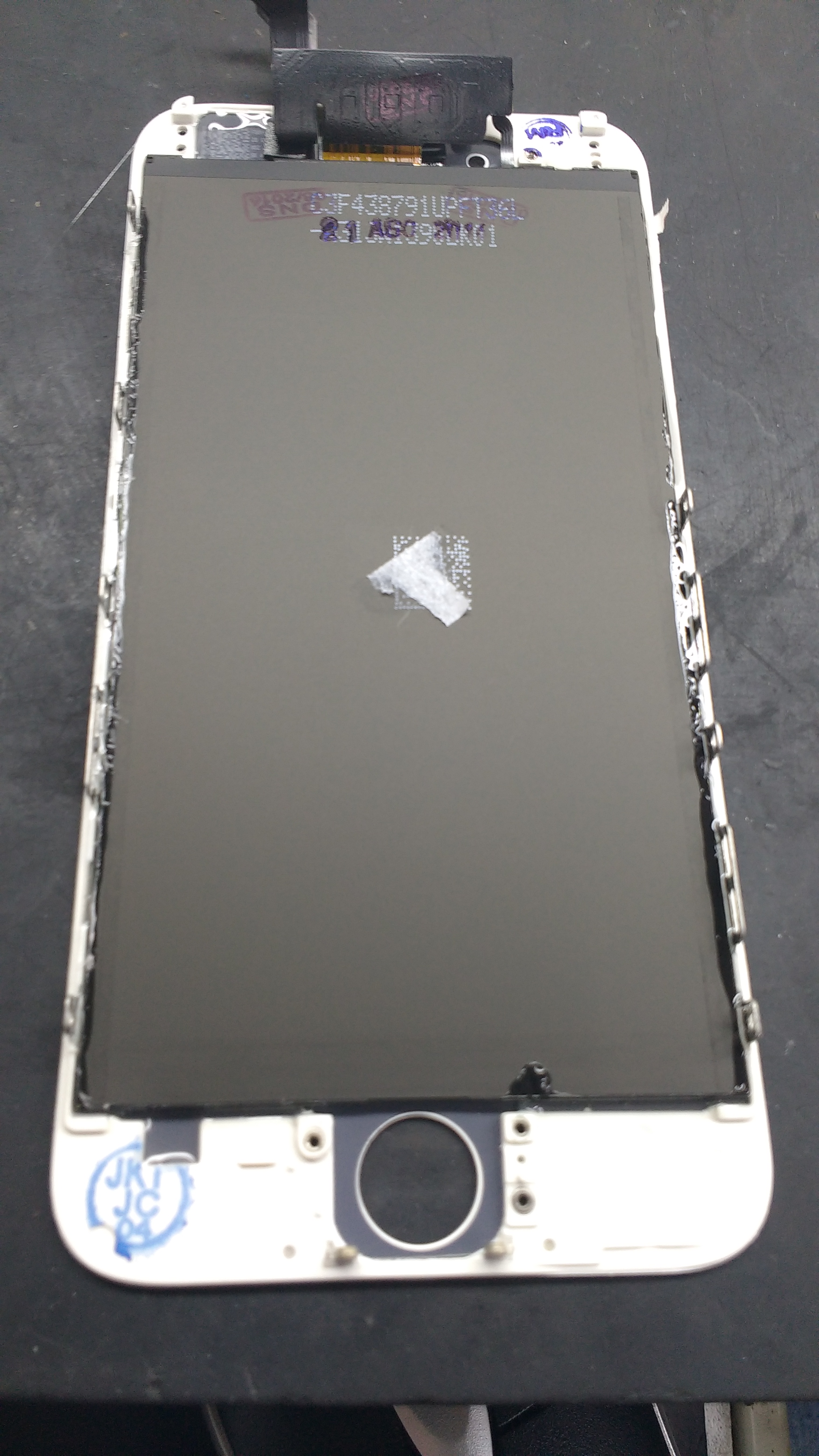

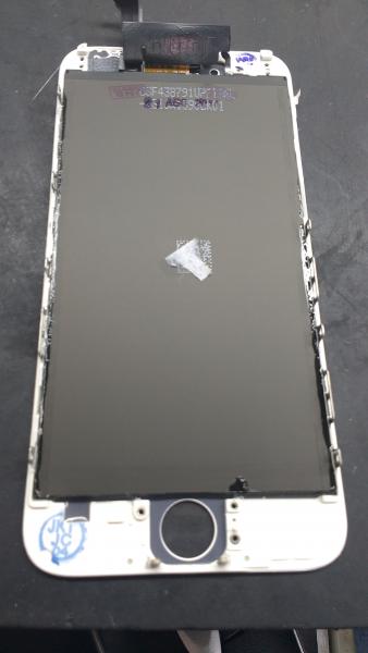

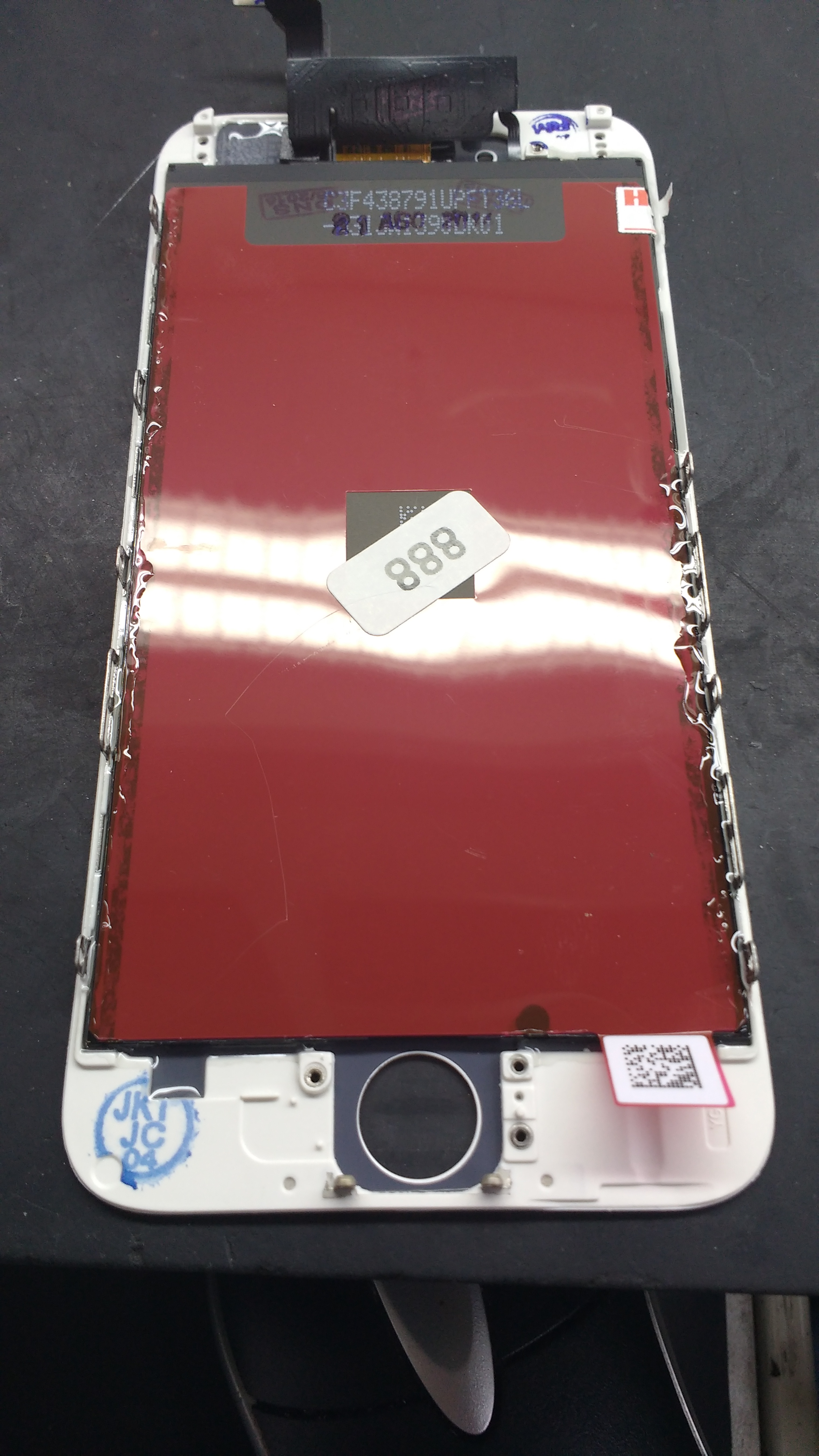

Rafael Tavares Postado Novembro 7, 2016 Compartilhar Postado Novembro 7, 2016 31 minutos atrás, well lopes disse: sou técnico amigo, efetuei a troca de duas frontais e continua o mesmo problema estou procurando uma solução para este tipo de reparo faço um reparo que não fica muito bonito , porem não da retorno , antes de tirar a película de proteção " vermelha " passe a cola Y7000 por todo envoltório do lcd e fame ! pode ficar tranquilo que não mancha o lcd . de pois que comecei a colar assim nunca mais tive dor de cabeça ! Labtec1, andrezapp e Leonardo Bier reagiu a isso 3 Citar Link para o comentário Compartilhar em outros sites More sharing options...
