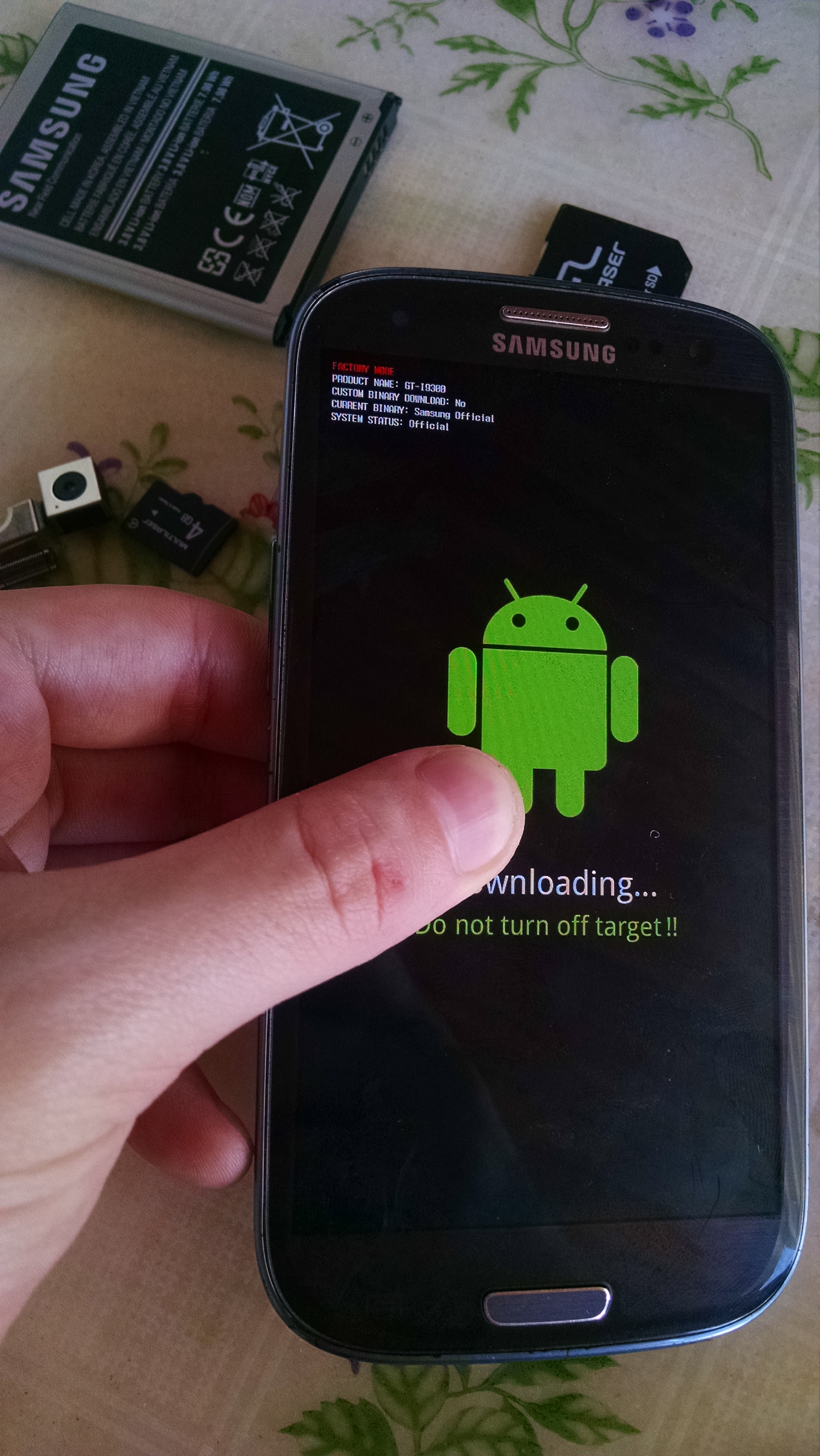

Olá amigos, to com um problema em um S3, assim que conecto a bateria, o aparelho liga em modo "downloading". Apos atualizar o bootloader e reinstalar a rom, o mesmo liga normalmente. Acontece que quando retiro a bateria o aparelho retorna ao modo downloading
boa tarde amigao . em primeiro lugar vc faz o software dele se nao da certo vc faz uma limpeza no conector de carga .ai se nao de certo ai sim vc faz a remocao do conector de carga
Boa tarde amigos, obrigado pela ajuda. Eu ja tinha até limpado a placa com alcool isopropílico antes de criar o tópico, mas verificando o conector de carga, notei alguns componentes com um pouco de oxidação perto da memória. Limpei e parou de entrar no modo downloading sozinho. Ainda assim o mesmo não iniciava mesmo regravando o software (travado na tela inicial do galaxy).
Após baixar o bootloader e aplicar como uma atualização pelo cartão SD, instalei novamente a rom pelo odin e finalmente o aparelho ligou. Está funcionando como novo agora.
