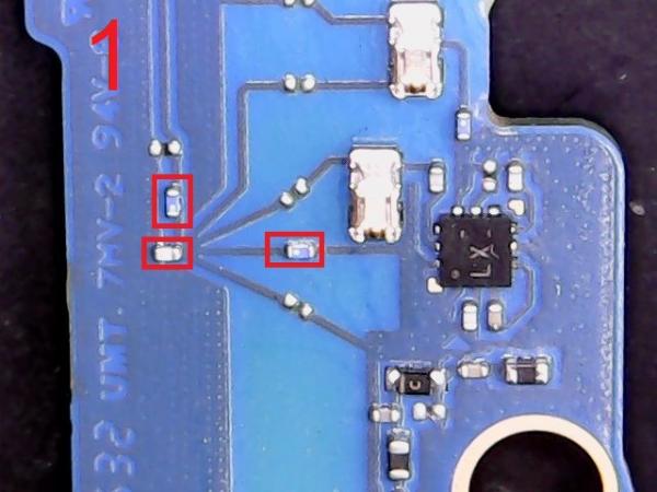

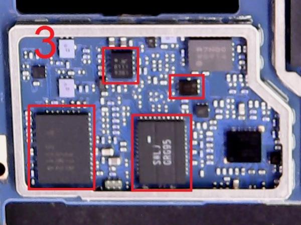

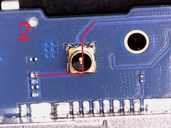

Rafael Tavares Postado Novembro 16, 2016 Compartilhar Postado Novembro 16, 2016 Apos a atualização como nosso amigo Paulo de Deus te instruiu não tiver sucesso , verifique o hardware . 1° verifique as antenas da foto 1 , se caso ok , retire o conector da foto 2 e faça um jumper ! testou , não funcionou ? Realize a ressolda nos componentes da Foto 3 ! Boa sorte , Abç Diego_Alan e heliofeer reagiu a isso 2 Citar Link para o comentário Compartilhar em outros sites More sharing options...

Diego_Alan Postado Novembro 16, 2016 Autor Compartilhar Postado Novembro 16, 2016 23 minutos atrás, Paulo de Deus disse: Poxa que coisa, imei está ok? ja consultei o imei e esta tudo ok,sera que uma atualização danificaria o componente que o amigo Rafael postou ai em cima????estou quase fazendo esse procedimento pra ver se da certo,o problema é o risco de trincar a tela do cliente. Citar Link para o comentário Compartilhar em outros sites More sharing options...

Anderson Vieira Postado Novembro 16, 2016 Compartilhar Postado Novembro 16, 2016 1 hora atrás, Diego_Alan disse: Ok Paulo mto obrigado pela atenção,vamos aguardar pra ver se aparece alguem que esta tendo o mesmo problema!!!Obrigado. Siga esta dica e efetue o jumper:http://www.clangsm.com.br/topic/108919-j500-sem-serviço-depois-da-atualização/?do=findComment&comment=378990 Citar Link para o comentário Compartilhar em outros sites More sharing options...
Rafael Vasconcelos Postado Novembro 17, 2016 Compartilhar Postado Novembro 17, 2016 Não tenha medo de abrir esse modelo, pois esse modelo é quase impossivel quebrar o display, pois nao precisa descolar ele, a carcaça sai por traz igual o g530, g360, g3502.... a carcaça dele é muito forte, entao é tirar os parafusos e ir forçando ( com a unha mesmo kkk) se tiver duro dê uma aquecida nas laterais que sai certinho. acredito que no seu caso a imagem 3 vai dar certo, pois se fosse a antena ele iria mostra ao menos o nome do chip. Citar Link para o comentário Compartilhar em outros sites More sharing options...
ToninhoSantos Postado Novembro 17, 2016 Compartilhar Postado Novembro 17, 2016 Provavelmente hardware,(antena). Lei aqui este POST Citar Link para o comentário Compartilhar em outros sites More sharing options...
