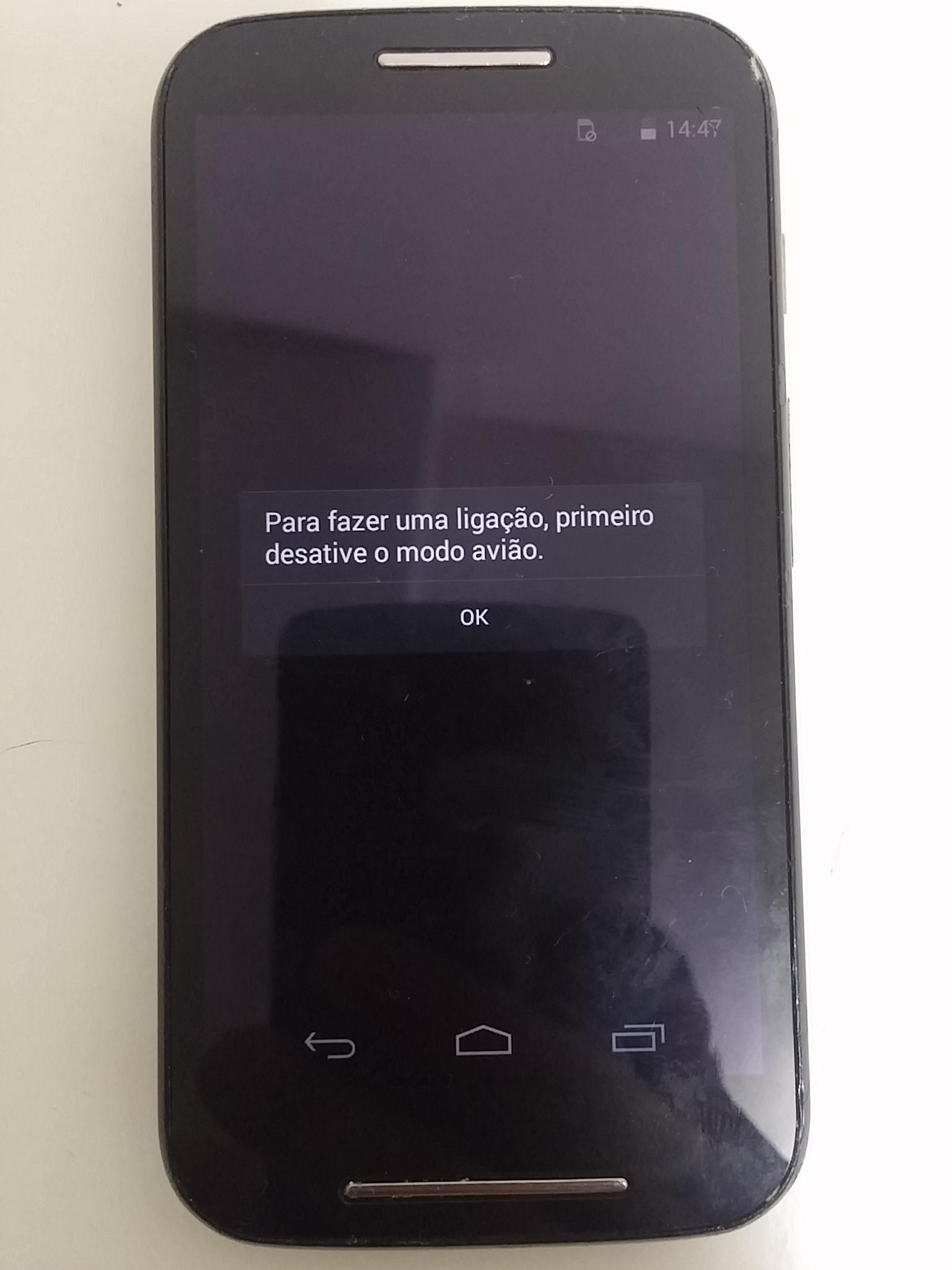

Paulo de Deus Postado Novembro 16, 2016 Compartilhar Postado Novembro 16, 2016 Bom dia, estou com dois aparelhos XT1021 que não iniciava, fiz software neles mas agora não consigo fazer ligações, ele reconhece o chip mas não da área e quando aperto pra chamar ele da a seguinte mensagem: "Para fazer uma ligação, primeiro desative o modo avião". Já passei inúmeras firmwares diferentes, digitei os comandos pra consertar partição e nada. Alguém tem alguma ideia do que possa ser? Desde já agradeço a ajuda Citar Link para o comentário Compartilhar em outros sites More sharing options...
Paulo de Deus Postado Novembro 17, 2016 Autor Compartilhar Postado Novembro 17, 2016 Atualizando, fiz desbloqueio de bootloader e downgrade, instala normalmente e o resto está tudo funcionando até wifi e bluetooth, mas as chamadas continua igual independente da versão do android Citar Link para o comentário Compartilhar em outros sites More sharing options...
