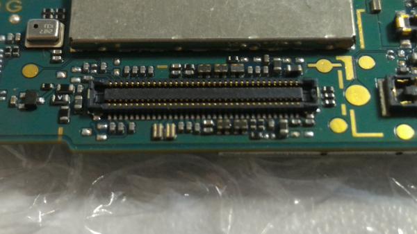

Meu Xperia z3 6633 Dual estava com o display quebrado então comprei um novo e fiz a troca, funcionou ok!
Mas ai vi que o vibracall não estava funcionando então comprei um novo cabo flex e instalei.
Após tudo isso, o display não esta funcionando corretamente. O backlight acende, mas são as imagens que não aparecem.
Tem aquela luz de fundo, consigo ouvir som, a musica da inicialização toca, mas fora isso nada acontece. Nenhuma imagem.
Pensei que tava ruim, então comprei outro cabo flex e mesma coisa. Testei 2 displays diferentes..
Isso é algum fusível da placa? O que eu tenho que fazer?
Achei um tópico de um problema similar onde O backlight que não acende, mas as imagens aparecem.
Mas que não é o meu caso..
Gastei uma grana com 2 telas novas e 2 flex. Não acho uma solução em nenhum lugar..
Se alguém souber de algo que possa me ajudar...
Obrigada
Segue a foto do conector do cabo Flex:

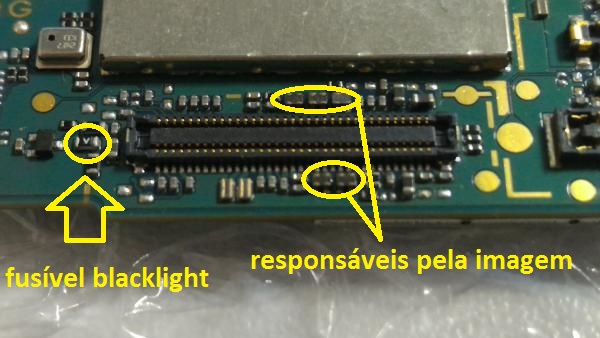

bom dia taysa,se é técnica da área,verifique os componentes abaixo marcados na imagem,mais se não for aconselhamos a levar seu atc a uma assistência técnica de sua confiança,pois o devido reparo só pode ser feito com equipamentos e ferramentas especificas.

Obrigada pela resposta Ivan, eu sou técnica mas não possuo micro solda aqui.
O que eu tenho que verificar nesses componentes? Se está queimado?
Fui em 4 assistências aqui e algumas não queriam aceitar o celular já desmontado, outra nem quis olhar e falou pra trocar a placa toda, outras não tinam micro solda também e nem pegaram o celular.
Moro no Rio de Janeiro e trabalho no centro. Se alguém souber de algum lugar que eu possa levar que faça isso...
O que é preciso fazer? Um Jumper? trocar o componente?
