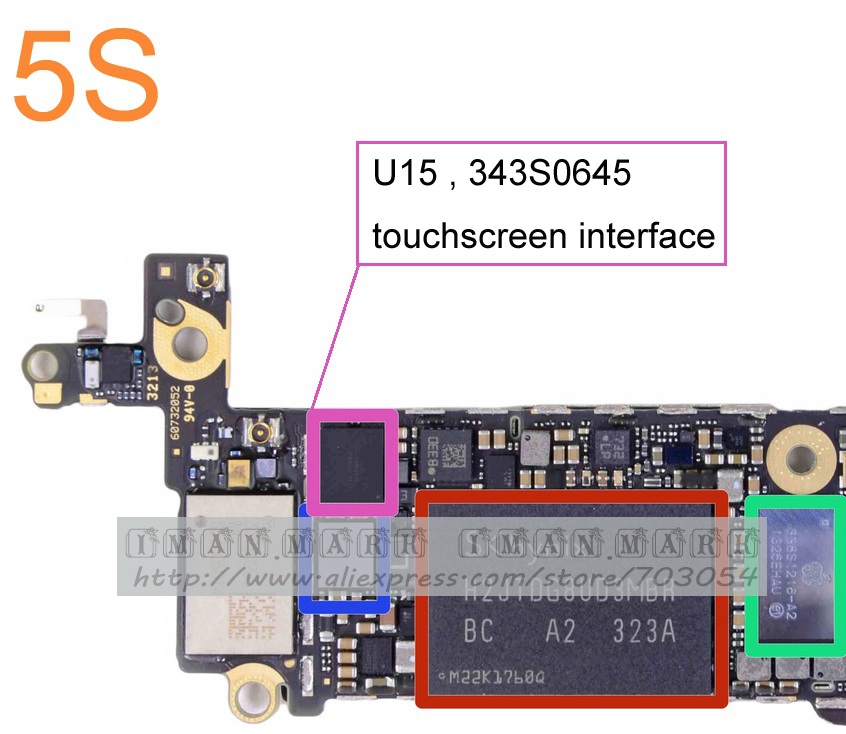

Marcilio25 Postado Novembro 24, 2016 Compartilhar Postado Novembro 24, 2016 Estou com um iphone ah algum tempinho, resolvi trabalhar nele, ja troquei o conector do touch, e ele não da touch, sera que pode ser algum CI, alguém ja passou por esse problema? Link para o comentário Compartilhar em outros sites More sharing options...
Cleyton Moreira Postado Novembro 24, 2016 Compartilhar Postado Novembro 24, 2016 amigo faca uma resolda nesse c.i, se com a resolda não voltar a funcionar faça um rebaling ou a troca desse c.i! Link para o comentário Compartilhar em outros sites More sharing options...
Marcilio25 Postado Novembro 24, 2016 Autor Compartilhar Postado Novembro 24, 2016 10 minutos atrás, cleyton15 disse: amigo faca uma resolda nesse c.i, se com a resolda não voltar a funcionar faça um rebaling ou a troca desse c.i! Vou fazer sim e aviso se deu certo! Link para o comentário Compartilhar em outros sites More sharing options...
