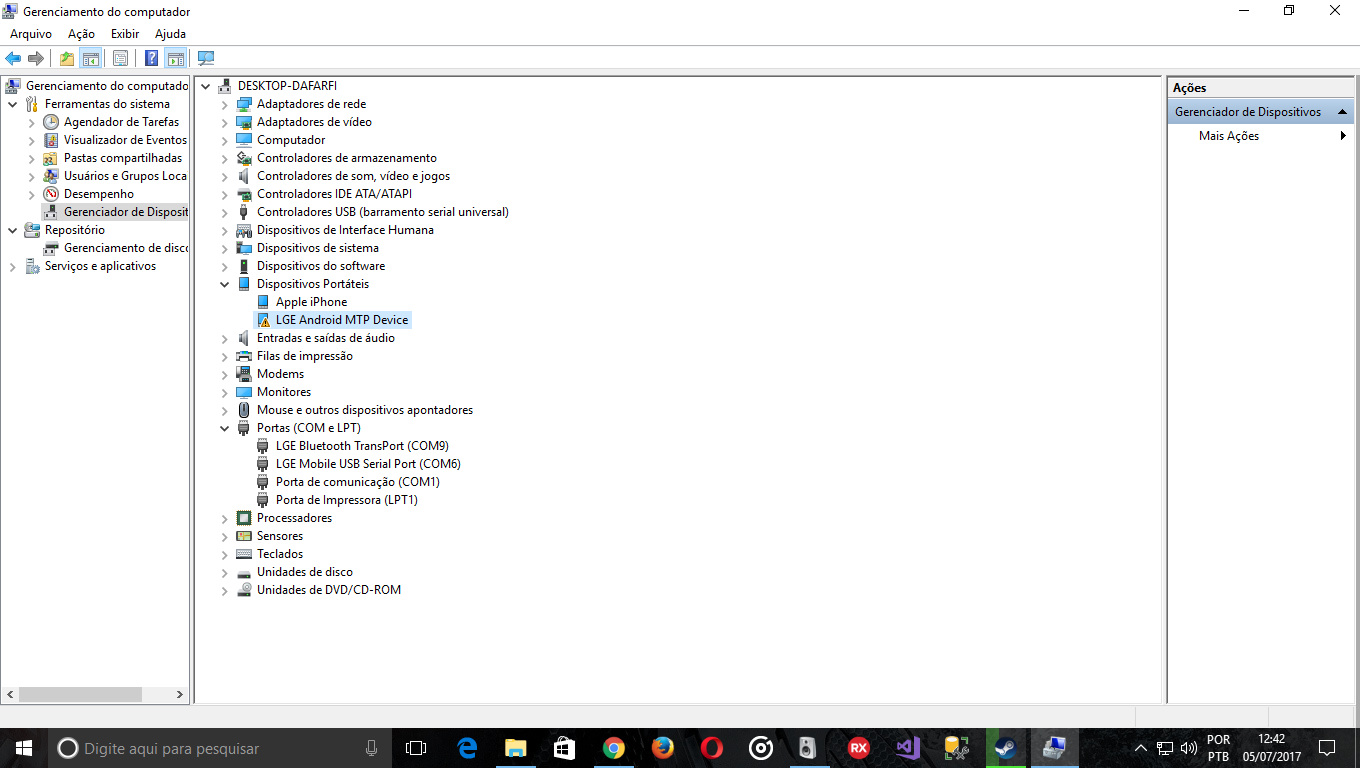

Consegui reviver um d295f aqui na minha loja. Resolveu o problema da tela rosa. Mas o aparelho fica travado no logo da LG e no pc ele é reconhecido, mas apenas como carregamento USB. Não entra em fastboot e nem no recovery. Até agora não encontrei nada a respeito. Teria como reinstalar a firmware? Segue o print. Agradeço pela ajuda de todos!!!
