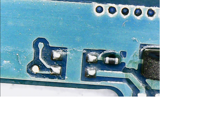

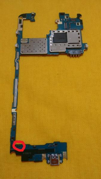

Este é um post popular. willame9012ac97will Postado Outubro 24, 2017 Este é um post popular. Postado Outubro 24, 2017 eu resolvi trocando esse componente puyrock2@, matheus_mazone, Iuri Donada e 4 outros reagiu a isso 6 1 Citar

matheus_mazone Postado Outubro 24, 2017 Postado Outubro 24, 2017 1 hora atrás, willame9012ac97will disse: eu resolvi trocando esse componente no meu caso deu certo tambem ja tinha feito um assim tambem brunokwar, yuri minohara, willame9012ac97will e 1 outro reagiu a isso 2 2 Citar

Cleberg2 Postado Fevereiro 19, 2018 Postado Fevereiro 19, 2018 Sabem me dizer se esse Ci aí tem em alguma outra placa? Pois não tenho a sucata do.j7 Citar
Taisa Rotta Postado Fevereiro 27, 2018 Postado Fevereiro 27, 2018 Sabem me dizer se esse Ci aí tem em alguma outra placa? Pois não tenho a sucata do.j7 Tem na placa do J5 e placa do J2 se não me engano. J5 é certeza. willame9012ac97will reagiu a isso 1 Citar
Taisa Rotta Postado Fevereiro 27, 2018 Postado Fevereiro 27, 2018 no meu caso deu certo tambem ja tinha feito um assim tambem Estava com um J7 assim, com sinais de oxidação, no meu caso apenas fazendo uma resolda nos pinos do CI resolveu. Obrigada pela dica. Citar

willame9012ac97will Postado Março 7, 2018 Postado Março 7, 2018 Já resolvi conforme o anexo. Sr @carmoua esse tópico ta sem retorno do autor. E sem perguntas de usuários relacionado ao defeito. me desculpe não responder é que estou muito cheio de serviço na loja. Citar
edantasrj Postado Abril 20, 2018 Postado Abril 20, 2018 Em 24/10/2017 em 10:46, willame9012ac97will disse: eu resolvi trocando esse componente Boa noite! tmb estou com uma placa com esse problema, mais não estou conseguindo visualizar qual componente vc trocou para resolver.poderia postar de novo? Citar

NILTMES Postado Dezembro 12, 2018 Postado Dezembro 12, 2018 Em 24/10/2017 em 11:33, carmoua disse: faça como amigo citou acima,que ira funcionar,já resolvi dois assim. Alguém pode por gentileza me dizer como fazer um jumper nestas trilhas deste componente? no meu caso romperam Citar
