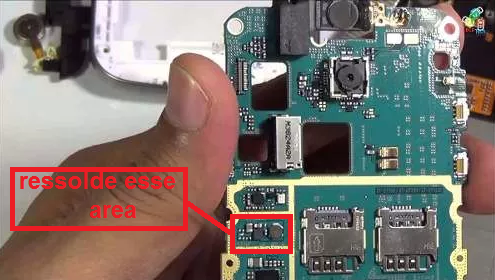

José Wifi Postado Novembro 26, 2016 Compartilhar Postado Novembro 26, 2016 Tenho Varias Placas Do Modelo GT-S7392L Que Não Acedente o Display (O Display Esta Funcionando Perfeitamente e As Placas Também)Se Alguém Sabe Resolver Esse Problema Comenta Ai Em Baixo Por Favo Obrigado!!! Link para o comentário Compartilhar em outros sites More sharing options...

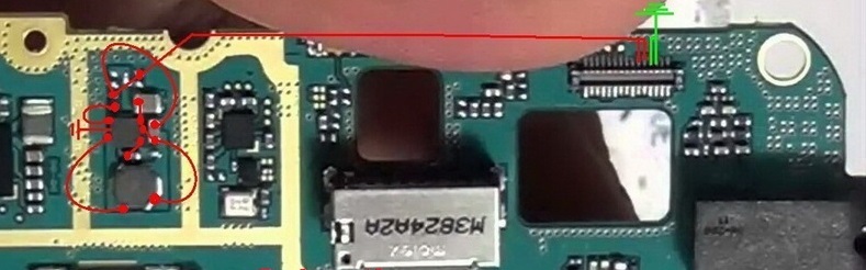

Rafael Tavares Postado Novembro 26, 2016 Compartilhar Postado Novembro 26, 2016 19 minutos atrás, José Wifi disse: Tenho Varias Placas Do Modelo GT-S7392L Que Não Acedente o Display (O Display Esta Funcionando Perfeitamente e As Placas Também)Se Alguém Sabe Resolver Esse Problema Comenta Ai Em Baixo Por Favo Obrigado!!! Teste com um display original , se caso nao resolver faça uma ressolda na area demarcada .. caso o problema persistir realize a troca do BGA . Abç ! Anderson Vieira reagiu a isso 1 Link para o comentário Compartilhar em outros sites More sharing options...

José Wifi Postado Novembro 27, 2016 Autor Compartilhar Postado Novembro 27, 2016 Vou Tentar Aki Amigo Obrigado Pela Resposta Link para o comentário Compartilhar em outros sites More sharing options...
José Wifi Postado Novembro 27, 2016 Autor Compartilhar Postado Novembro 27, 2016 Amigo Funcionou Obrigado Link para o comentário Compartilhar em outros sites More sharing options...
