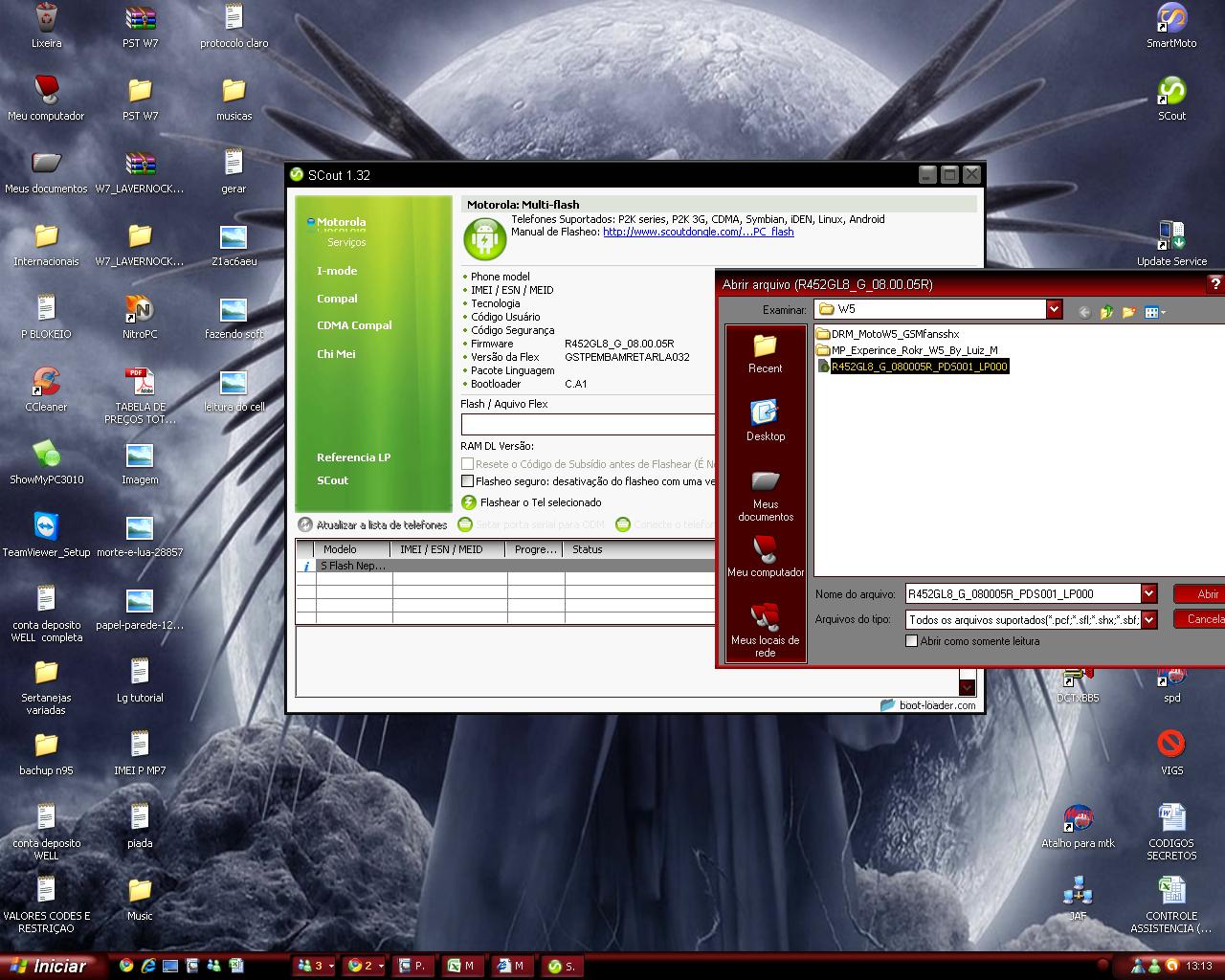

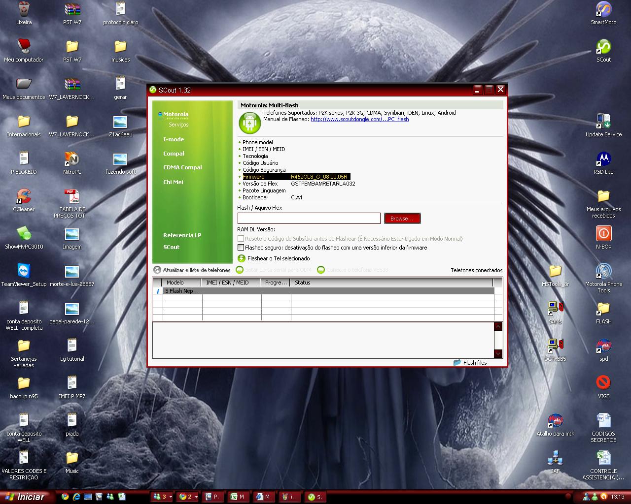

Wellington Maciel™ Postado Novembro 4, 2010 Postado Novembro 4, 2010 Amigo é moleza fazer soft pela scout. *Abra o programa obs: tem q estar com dongle scout conectado ao pc. *Conecte o atc, através do cabo usb, e com bateria carregada ow por uso fonte 4,2v. Até ele reconhecer no programa. *Verifique qual a Firmware do aparelho.Clique em Browse.. e Selecione a flash de acordo com versão soft do ATC. *Após selecionar a flash; clique em "flashear o tel selecionado" e aguarde o termino. Boa sorte.
Luc@s Silva® Postado Novembro 5, 2010 Postado Novembro 5, 2010 para ser sincero eu e preciso do procidimento de fleshiamento dele Senhor, ja que o mesmo está em boot, poste qual a versão da firmware que aparece na tela pra poder indicar a flash correta, pois se for de outra poderá matar o aparelho. Aguardo.
Vicentecell Postado Novembro 8, 2010 Autor Postado Novembro 8, 2010 Senhor, ja que o mesmo está em boot, poste qual a versão da firmware que aparece na tela pra poder indicar a flash correta, pois se for de outra poderá matar o aparelho. Aguardo. Resolvido.
