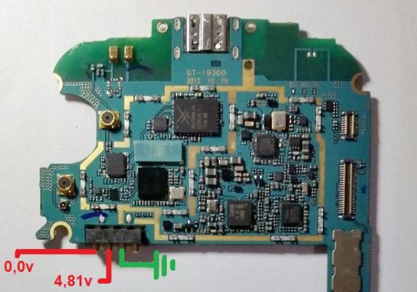

@Paulo de Deus retirar o conector da bateria ?  ou o de cargas?
Valeu!
Me refiro ao da bateria, mas os testar o de carga também é importante
16 minutos atrás, Rafael Tavares disse:
nunca foi trocado amigo , sem marcas de ressolda ! Aparentemente tudo ok

Em 30/11/2016 at 17:01, Rafael Tavares disse:
Estou com esse S3- i9300 que não esta carregando , porem esta chegando a tensão no pino errado da bateria ( ao lado do positivo ) Alguém tem alguma ideia como resolver ?
Amigoquando se tem esses quatros pinos como o meu tambem é um desses, os dois primeiros positivos
porem creio com (Dados) os outros dois negativos... A melhor solução, testar o conector de carga, e depois trocar
