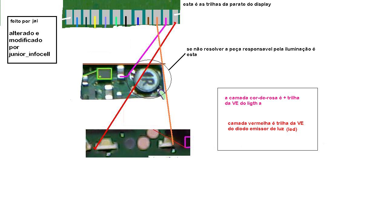

junior_arcoverde Postado Novembro 4, 2010 Postado Novembro 4, 2010 tenta fazer estes Jumper se não resolver troca a peça indicada é a mesma do 1600,1100,2310,2300,1208.
André Gomes Postado Novembro 5, 2010 Autor Postado Novembro 5, 2010 Parceiro veja se um dos led do teclado que são dois ta solto ou com solda fria, ja peguei um 1661 com luiz do dysplay apagado e resolvi resoldando os led do teclado Amigo na verdade ele está é com os dois leds do teclado danificado. Vou fazer a substituição dos mesmos e não obetendo resultado vou fazer a indicação do nosso outro parceiro. Logo posto resultados. Grato. Abraço a todos
André Gomes Postado Novembro 5, 2010 Autor Postado Novembro 5, 2010 Amigos, problema sanado. Fiz a troca dos leds do teclado e a troca do c.i marcado no post do nosso amigo junior. Srs Moderadores, topico pode ser encerrado. Grato a todos.
