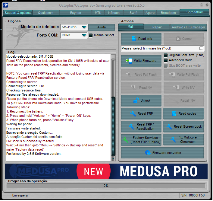

Pablo Morais Postado Dezembro 6, 2016 Compartilhar Postado Dezembro 6, 2016 Postar apenas Reset FRP Samsung com sucesso pela octoplus BOX Qual quer assunto fora desse contexto será excluído Citar Link para o comentário Compartilhar em outros sites More sharing options...

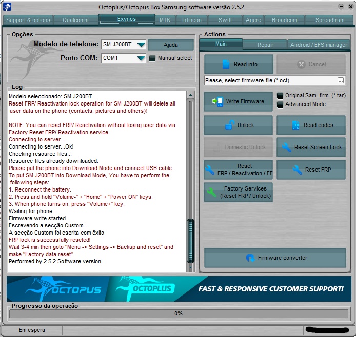

Este é um post popular. Pablo Morais Postado Dezembro 6, 2016 Autor Este é um post popular. Compartilhar Postado Dezembro 6, 2016 (editado) Reset FRP com sucesso Samsung J120H,Usando o modelo J200BT Editado Dezembro 6, 2016 por Pablo Morais Iuri Donada, marcos felipe, William Ferreira e 3 outros reagiu a isso 6 Citar Link para o comentário Compartilhar em outros sites More sharing options...

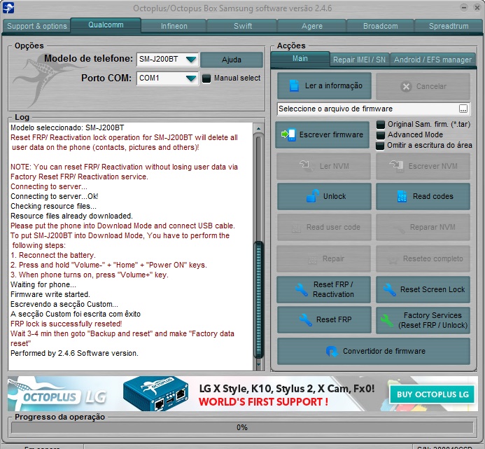

iGor Almeida® Postado Dezembro 6, 2016 Compartilhar Postado Dezembro 6, 2016 (editado) J200BT com sucesso =D Editado Dezembro 6, 2016 por iGor Almeida® Pablo Morais reagiu a isso 1 Citar Link para o comentário Compartilhar em outros sites More sharing options...

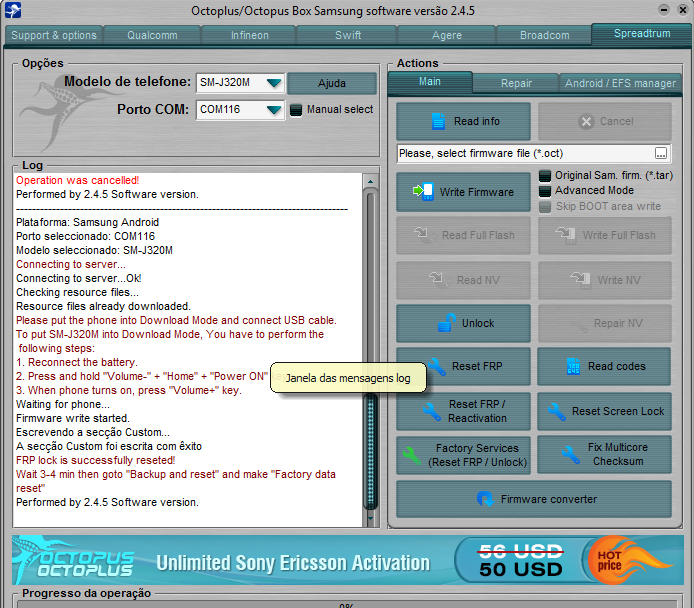

iGor Almeida® Postado Dezembro 7, 2016 Compartilhar Postado Dezembro 7, 2016 J320M com sucesso =D Anderson Vieira e Pablo Morais reagiu a isso 2 Citar Link para o comentário Compartilhar em outros sites More sharing options...
William Ferreira Postado Dezembro 7, 2016 Compartilhar Postado Dezembro 7, 2016 J320M Sucesso Citar Link para o comentário Compartilhar em outros sites More sharing options...
iGor Almeida® Postado Dezembro 7, 2016 Compartilhar Postado Dezembro 7, 2016 G531H Sucesso! Bruno Santana e Reginaldo almeida reagiu a isso 2 Citar Link para o comentário Compartilhar em outros sites More sharing options...

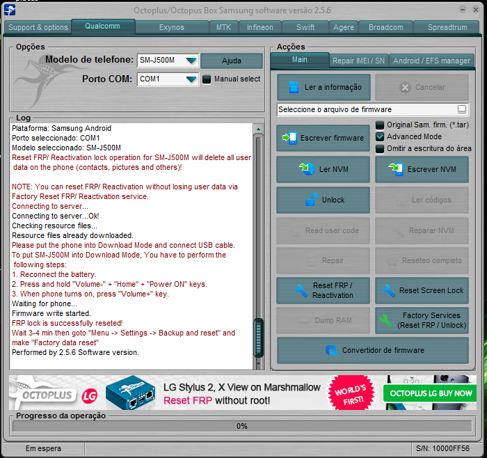

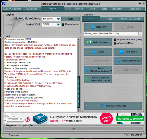

iGor Almeida® Postado Dezembro 9, 2016 Compartilhar Postado Dezembro 9, 2016 J700M - Sucesso Reginaldo almeida reagiu a isso 1 Citar Link para o comentário Compartilhar em outros sites More sharing options...
iGor Almeida® Postado Dezembro 10, 2016 Compartilhar Postado Dezembro 10, 2016 J105B Sucesso!! Citar Link para o comentário Compartilhar em outros sites More sharing options...
iGor Almeida® Postado Dezembro 12, 2016 Compartilhar Postado Dezembro 12, 2016 J500M Sucesso Citar Link para o comentário Compartilhar em outros sites More sharing options...

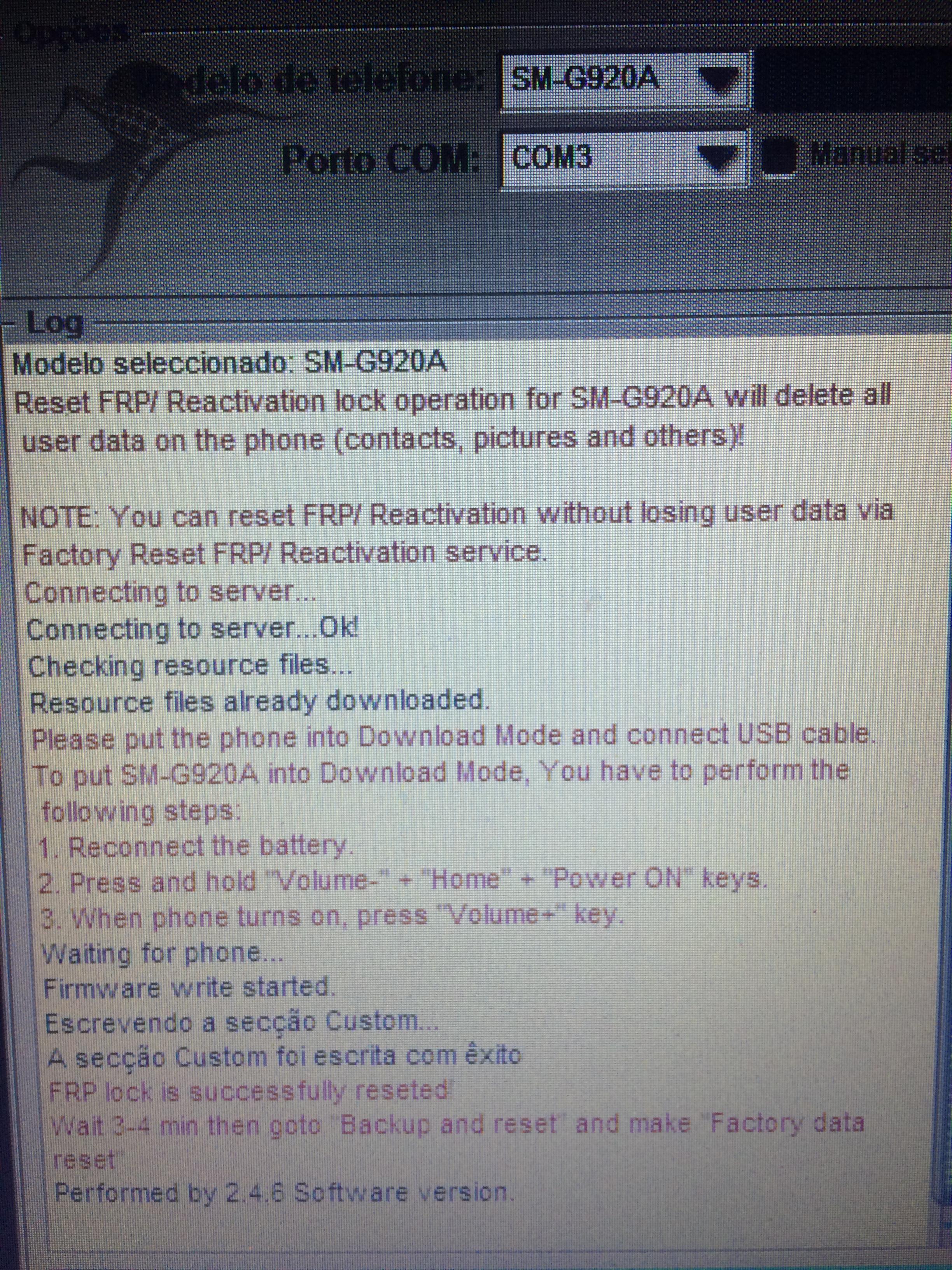

marcos felipe Postado Dezembro 15, 2016 Compartilhar Postado Dezembro 15, 2016 G920A celular veras e Reginaldo almeida reagiu a isso 2 Citar Link para o comentário Compartilhar em outros sites More sharing options...

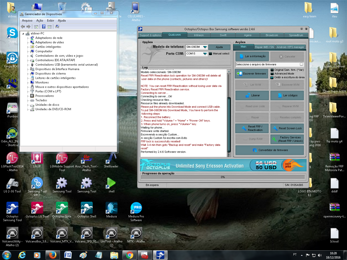

Aldinei Jose Postado Dezembro 18, 2016 Compartilhar Postado Dezembro 18, 2016 frp s5 g903m/ds com patch de novembro pela versao 2.4.6 Citar Link para o comentário Compartilhar em outros sites More sharing options...

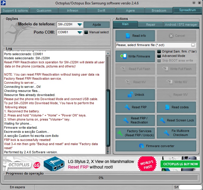

Ralyson Christian Postado Junho 20, 2017 Compartilhar Postado Junho 20, 2017 Frp J200H usar o modelo j200bt Citar Link para o comentário Compartilhar em outros sites More sharing options...

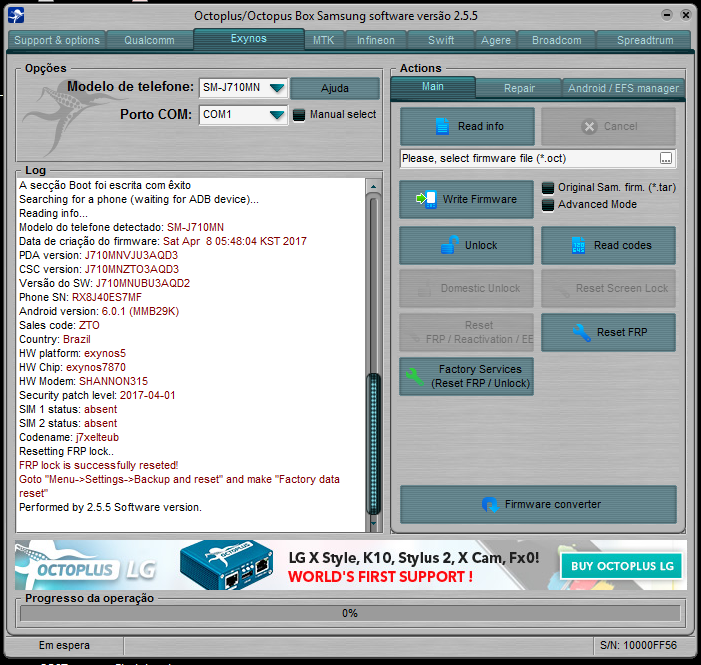

Iuri Donada Postado Junho 22, 2017 Compartilhar Postado Junho 22, 2017 Reset FRP J7 Metal (SM-J710MN) Citar Link para o comentário Compartilhar em outros sites More sharing options...

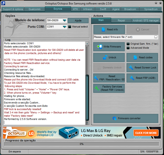

Iuri Donada Postado Agosto 25, 2017 Compartilhar Postado Agosto 25, 2017 Reset FRP Samsung Galaxy S6 (SM-G920I) feito com sucesso. Citar Link para o comentário Compartilhar em outros sites More sharing options...

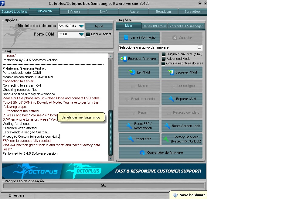

VAL CELULAR Postado Março 20, 2018 Compartilhar Postado Março 20, 2018 Frp G570M feito com sucesso usando O Metodo UART cable 525K Plataforma: Samsung Android Porto seleccionado: COM33 Modelo seleccionado: SM-G570M Searching for UART interface.. COM33 Connect Samsung Micro UART cable(with 525K resistor), press and hold "Vol-" + "Power" buttons for 15-20 seconds Searching for device. Please wait... Phone found. Rebooting phone in Upload Mode...OK Please connect phone to USB cable.. Searching for a phone. Please wait...OK Leyendo data... Checking operation...OK Searching for UART interface.. COM33 Connect Samsung Micro UART cable(with 525K resistor), press and hold "Vol-" + "Power" buttons for 15-20 seconds Searching for device. Please wait... Phone found. Resetting FRP lock (1/4 attempt)..success FRP / Reactivation lock is successfully reseted! Performed by 2.6.5 Software version. Reginaldo almeida reagiu a isso 1 Citar Link para o comentário Compartilhar em outros sites More sharing options...
William Ferreira Postado Abril 17, 2018 Compartilhar Postado Abril 17, 2018 (editado) Reset Frp J510mn na versão 7.1.1 usando arquivo do clansoft Plataforma: Samsung Android Porto seleccionado: COM59 Modelo seleccionado: SM-J510MN Operation: Reset FRP - ADB Searching for a phone (waiting for ADB device)... Please, press "OK" button on the phone to allow USB debugging. Please, press "OK" button on the phone to allow USB debugging. Reading info... Modelo do telefone detectado: SM-J510MN Data de criação do firmware: Tue Feb 20 03:25:47 KST 2018 PDA version: J510MNVJU2BRB2 CSC version: J510MNZTO2BRB1 Versão do SW: J510MNUBU2BQK6 Phone SN: RQ8J504P3VF Android version: 7.1.1 (NMF26X) Sales code: ZTO Country: Brazil HW platform: msm8916 HW Chip: MSM8916 HW Modem: MSM8916 Security patch level: 2018-01-01 SIM 1 status: absent SIM 2 status: absent Codename: j5xnlteub Resetting FRP lock.. FRP lock is successfully reseted! Goto "Menu->Settings->Backup and reset" and make "Factory data reset" Performed by 2.6.7 Software version. Editado Abril 17, 2018 por Anderson Vieira Citar Link para o comentário Compartilhar em outros sites More sharing options...
VAL CELULAR Postado Junho 18, 2018 Compartilhar Postado Junho 18, 2018 Reset FRP do G928G via UART ( UFS CHIPS ) Versão Android 7.0 Nível patch segurança Androide 1 de Maio de 2018 Welcome to Octoplus FRP Tool v.1.3.0.0 Platform: SAMSUNG Selected model: SM-G928G To put SM-G928G into Download Mode, You have to perform the following steps: 1. Reconnect the battery. 2. Press and hold "Volume-" + "Home" + "Power ON" keys. 3. When phone turns on, press "Volume+" key. Searching for a phone. Please wait... Phone found. Initializing.. PIT was read successfully. Searching for UART interface.. COM6 Connect Samsung Micro UART cable(with 525K resistor), press and hold "Vol-" + "Power" buttons for 15-20 seconds Searching for device. Please wait... Resetting FRP lock.. FRP lock is successfully reseted! Wait 3-4 min then goto "Menu -> Settings -> Backup and reset" and make "Factory data reset" Performed by 1.3.0.0 Software version. Citar Link para o comentário Compartilhar em outros sites More sharing options...
Vinicius Plácido Postado Janeiro 16, 2019 Compartilhar Postado Janeiro 16, 2019 A510M Binary 6 Bemvindo na Octoplus Box Samsung software versão 2.7.7 ----------------------------------------------------------------------------------- Plataforma: Samsung Android Porto seleccionado: COM152 Modelo seleccionado: SM-A510M Operation: Reset FRP - UART EMMC Searching for UART interface.. COM152 Connect Samsung Micro UART cable(with 525K resistor), press and hold "Vol-" + "Power" buttons for 15-20 seconds Searching for device. Please wait... Phone found. Rebooting phone in Upload Mode...OK Please connect phone to USB cable.. Searching for a phone. Please wait...OK Leyendo data... Checking operation...OK Searching for UART interface.. COM152 Connect Samsung Micro UART cable(with 525K resistor), press and hold "Vol-" + "Power" buttons for 15-20 seconds Searching for device. Please wait... Phone found. Searching for UART interface.. COM152 Connect Samsung Micro UART cable(with 525K resistor), press and hold "Vol-" + "Power" buttons for 15-20 seconds Searching for device. Please wait... Phone found. Resetting FRP lock..success FRP / Reactivation lock is successfully reseted! Performed by 2.7.7.1 Software version. Citar Link para o comentário Compartilhar em outros sites More sharing options...
