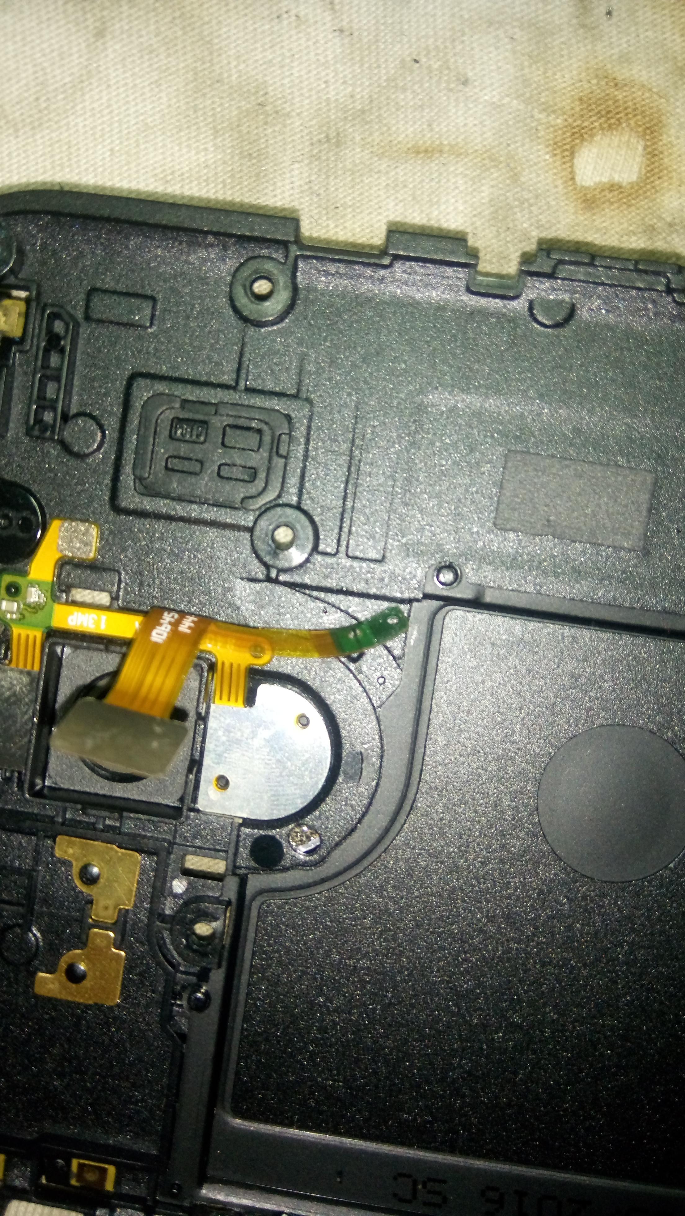

edukazama Postado Outubro 22, 2017 Compartilhar Postado Outubro 22, 2017 Em 26/01/2017 em 18:15, mateus figueredo disse: tentei e mas nao mudou nada TA NOS 5 PORCENTO AINDA Expand Veja no medidor de tensão se estaconsumindo pelo menos 40mah enquanto estiver caregando, caso esteja consumindo abaixo de 20Mah... tente trocar o flex do flex ou solde um termostato de 100Ohmn no FTP(flash frontal da placa, assim como mostra na imagem! Inforcell Monteiro, kayro henrique costa e Cleyton Moreira reagiu a isso 3 Citar Link para o comentário Compartilhar em outros sites More sharing options...
