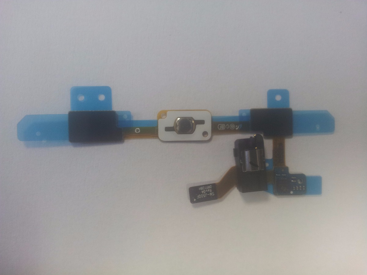

Juca Cell Postado Dezembro 12, 2016 Compartilhar Postado Dezembro 12, 2016 esse problema acontece devido ao flex do home ai tem que fazer a troca ja peguei uns dois aki na minha atc MATHEUS reagiu a isso 1 Citar Link para o comentário Compartilhar em outros sites More sharing options...
MATHEUS Postado Dezembro 12, 2016 Autor Compartilhar Postado Dezembro 12, 2016 obrigado pela dica. o próximo que aparecer aqui com esse problema vou direto nesse flex pode fechar moderação Citar Link para o comentário Compartilhar em outros sites More sharing options...
