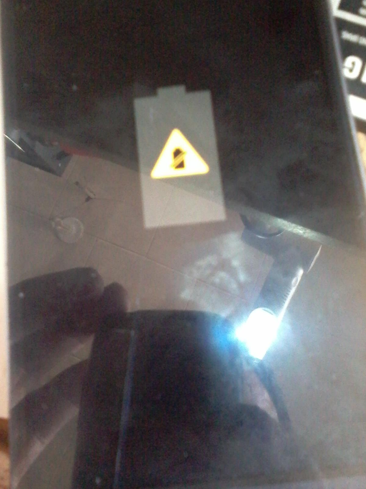

accarlosantonio Postado Dezembro 14, 2016 Compartilhar Postado Dezembro 14, 2016 ola Bom Dia amigos entrou aqui na assistencia um samsung galaxy j3 o cliente falou ele caiu na agua mas retirou rapidamente, dai o aparelho nao carrega mas quando conecto o carregador ele começa a carregar mas apos uns 3 segundos ele vibra e aparece um triangulo amarelo com uma bateria no meio do triangulo com um traço no meio, ja fis uma limpeza nelepra retirar qualquer tipo de oxidaçao e troquei as bateria mas ele continua com esse mesmo problema, algum amigo ja pegou esse aparelho com esse Defeito desde ja agradeço a tds q poderem mi dar uma sugestao ! Citar Link para o comentário Compartilhar em outros sites More sharing options...

accarlosantonio Postado Dezembro 14, 2016 Autor Compartilhar Postado Dezembro 14, 2016 ele ligado aparece a seguinte mensagem " nao e possivel carregar seu dispositivo certifiquese que estar usando uma bateria e carregador samsung compativeis com seu dispositivo e que seu dispositivo esteja conectado corretamente no carregador " Citar Link para o comentário Compartilhar em outros sites More sharing options...
