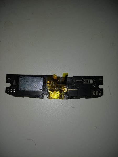

bom dia, estou com um lenovo a7010 com microfone danificado. esse modelo é um pouco diferente dos outros modelos. alguem ja conseguiu fazer adaptação nesse modelo?
bom dia bruno,post uma foto com boa resolução da parte de baixo do microfone e da pci,assim poderemos lhe auxiliar melhor .

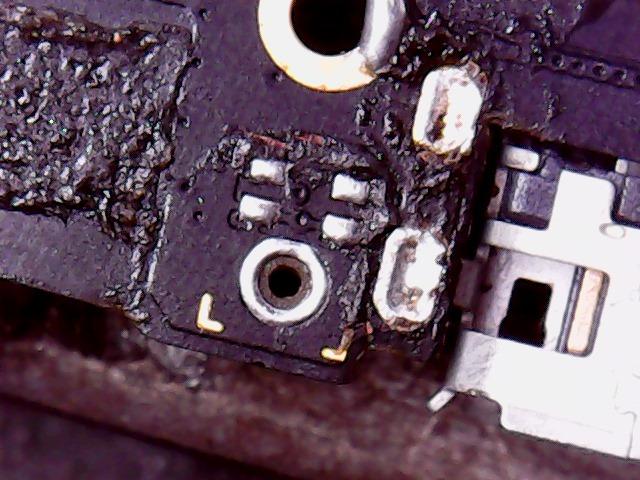

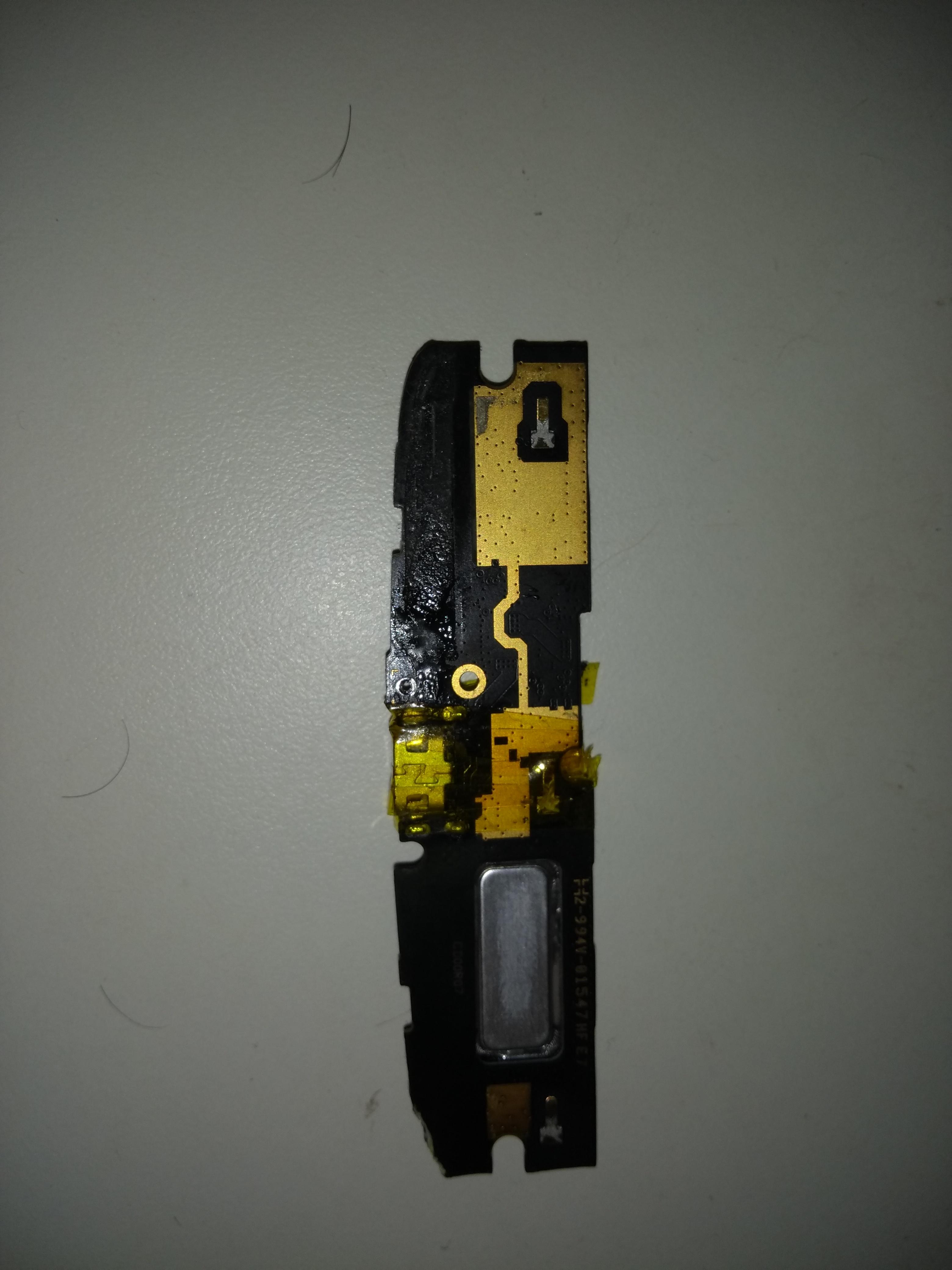

Olá bom dia tem como mim ajudar a fazer essa adaptação ? Pois já procurei e não encontro em lugar algum esse microfone , é o cliente tá precisando do aparelho com urgência , se vc poder mim ajudar fico grata , desde de já obrigado. Aqui tem as imagens.

bom dia,se possível post uma imagem com uma resolução melhor do local do microfone,nestas imagens é quase impossível analisar .

Se não me engano esse mic e o mesmo do flex do s4, i9500, i9505 acredito que do s5 e de outros samsungs tbm. Caso forem comprar todo flex  tomem cuidado pois tem duas versões desse a7010 , que é de 2 antenas e de 1 antena. O nosso modelo brasileiro só possui uma antena, ao colocar o outro perde sinal da banda 3G.

Boa tarde amigo,este microfone pode ser substituido pelo do asus zenfone 5 e  nokia 302 e 6303 ,também pode tentar fazer esta adaptação com microfone da lg ou samsung que tem boa captação :
