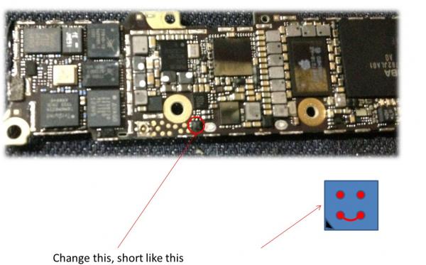

Andre Bordonalli Postado Janeiro 12, 2017 Compartilhar Postado Janeiro 12, 2017 bom dia se tiver experiencia com solda,faça esse procedimento. atenção:se errar vc mata o aparelho exige conhecimento técnico para esse procedimento bom trabalho diogorb reagiu a isso 1 Link para o comentário Compartilhar em outros sites More sharing options...
diogorb Postado Janeiro 12, 2017 Compartilhar Postado Janeiro 12, 2017 Obrigado André, vou informar o cliente do risco! Link para o comentário Compartilhar em outros sites More sharing options...
