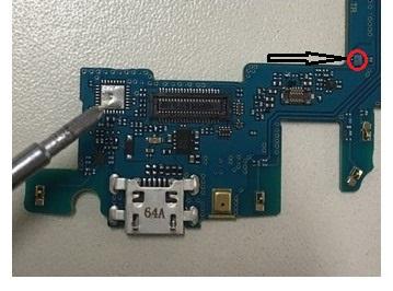

prphb Postado Junho 16, 2018 Postado Junho 16, 2018 Resolvi um aqui trocando esse componente circulado em vermelho. Citar
Fabio Moura Celu Postado Janeiro 23, 2019 Postado Janeiro 23, 2019 Em 16/06/2018 em 12:45, prphb disse: Resolvi um aqui trocando esse componente circulado em vermelho. Essa placa nao e do lg M250 citado acima amigo. Citar
