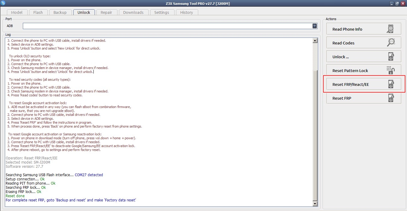

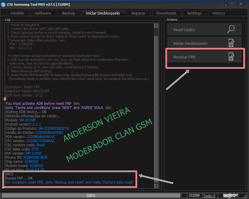

Anderson Vieira Postado Dezembro 23, 2016 Autor Compartilhar Postado Dezembro 23, 2016 Remoção samsung J320M feito com sucesso na versão 5.1.1 Dr.Software, ericknio e Jailson Oliiveira reagiu a isso 3 Citar Link para o comentário Compartilhar em outros sites More sharing options...

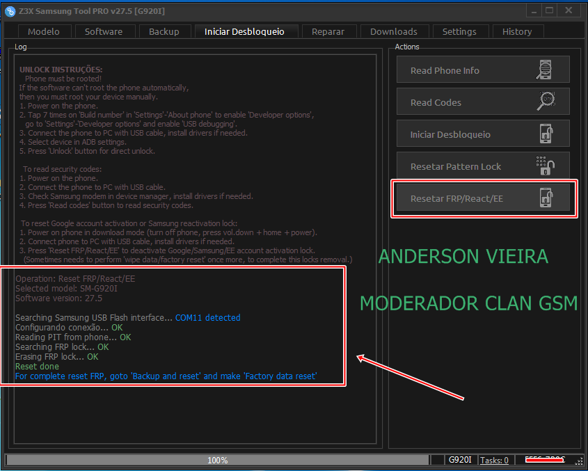

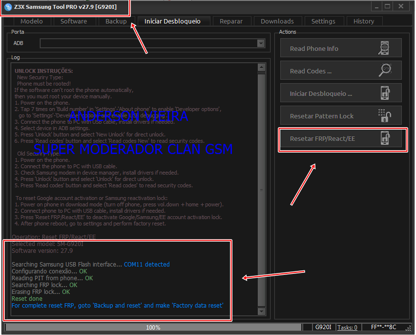

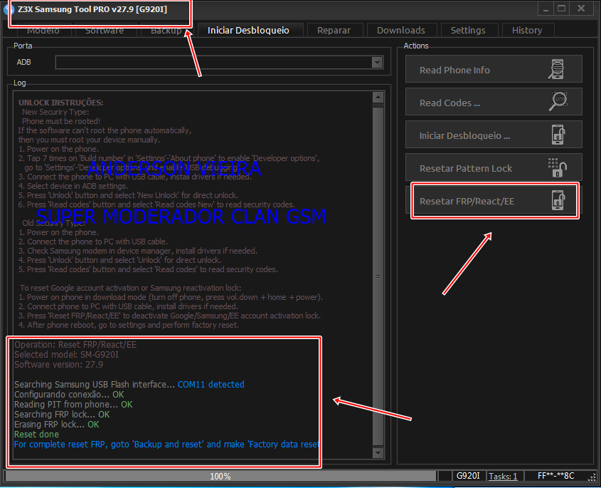

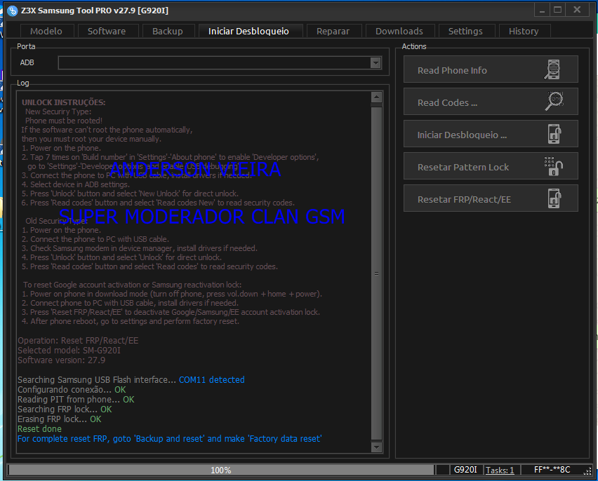

Anderson Vieira Postado Dezembro 23, 2016 Autor Compartilhar Postado Dezembro 23, 2016 Samsung G920I feito com sucesso na versão 6.0.1 ericknio, Dr.Software e Reginaldo almeida reagiu a isso 3 Citar Link para o comentário Compartilhar em outros sites More sharing options...

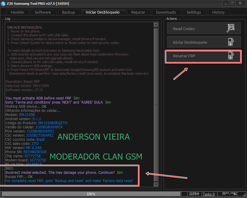

Anderson Vieira Postado Dezembro 24, 2016 Autor Compartilhar Postado Dezembro 24, 2016 Samsung J105B feito com sucesso versão 5.1.1 ericknio reagiu a isso 1 Citar Link para o comentário Compartilhar em outros sites More sharing options...

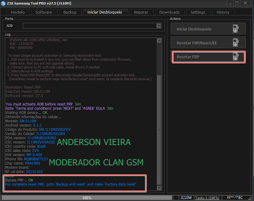

Anderson Vieira Postado Dezembro 26, 2016 Autor Compartilhar Postado Dezembro 26, 2016 Samsung J110M feito com sucesso versão 5.1.1 ericknio reagiu a isso 1 Citar Link para o comentário Compartilhar em outros sites More sharing options...

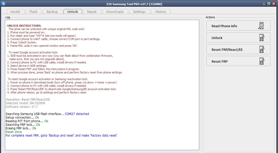

edimarcos araujo Postado Dezembro 29, 2016 Compartilhar Postado Dezembro 29, 2016 J105m fiz tamb usando o modelo J320NO direto sem precisar de ADB inclusive ele faz varios modelos usando ele Dr.Software, Reginaldo almeida, 123adilson e 1 outro reagiu a isso 4 Citar Link para o comentário Compartilhar em outros sites More sharing options...

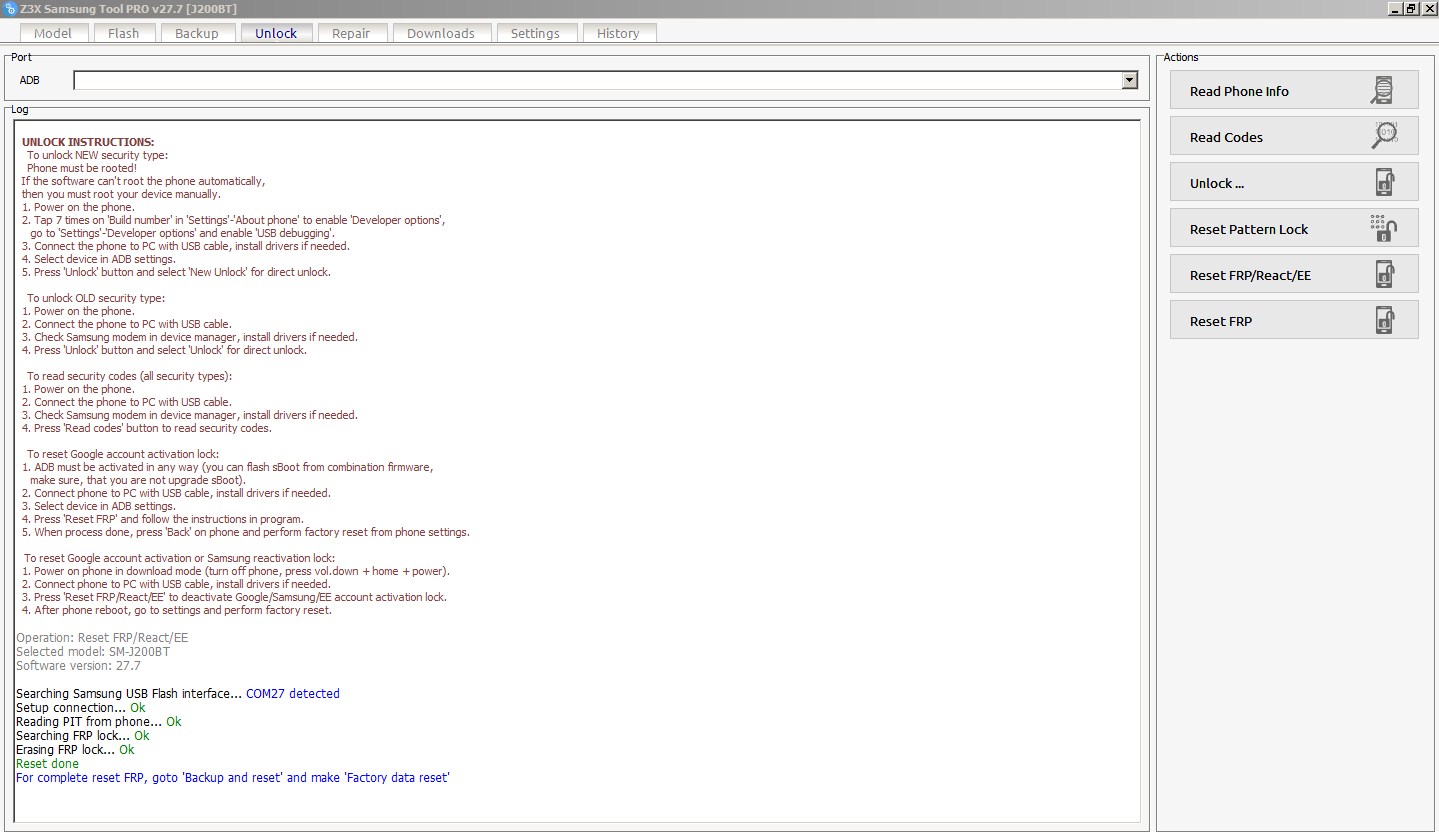

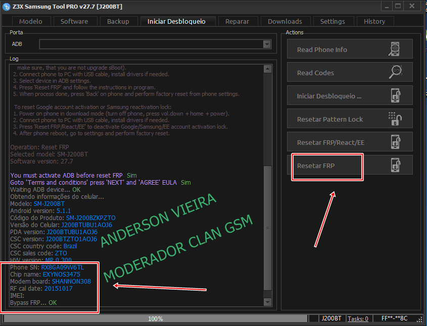

Anderson Vieira Postado Janeiro 6, 2017 Autor Compartilhar Postado Janeiro 6, 2017 Samsung J200BT Feito com sucesso versão 5.1.1 ericknio e Reginaldo almeida reagiu a isso 2 Citar Link para o comentário Compartilhar em outros sites More sharing options...

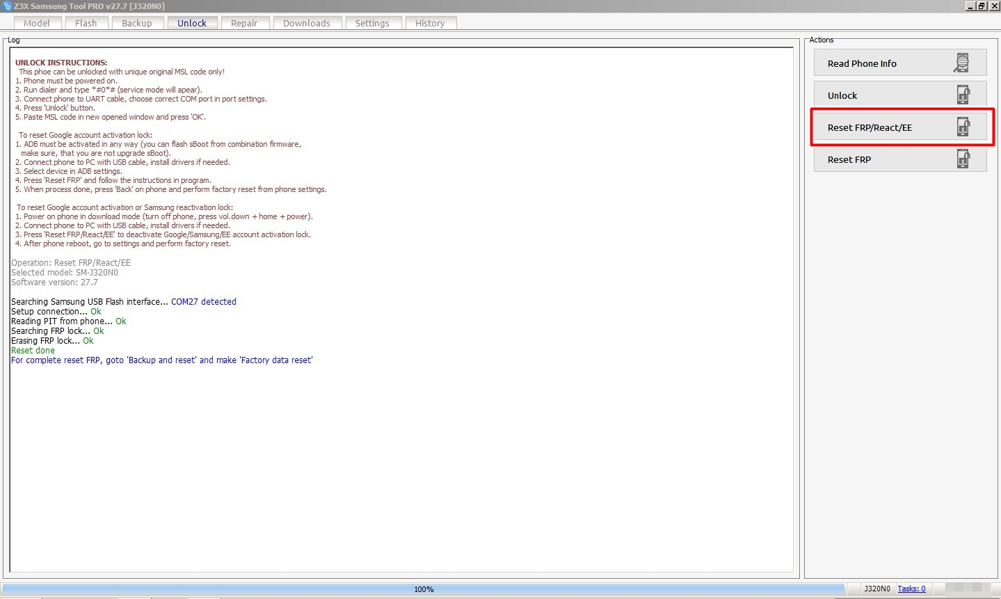

ericknio Postado Fevereiro 23, 2017 Compartilhar Postado Fevereiro 23, 2017 J120H/DS Tentei direto pelo modelo e não foi Fiz passei flash da rom J120HXXU0APA8_J120HZTO0APA8_J120HXXU0APA E fiz o procedimento com modelo J320NO em modo download Reginaldo almeida, Anderson Vieira, Cristiano de Moraes e 1 outro reagiu a isso 4 Citar Link para o comentário Compartilhar em outros sites More sharing options...
ericknio Postado Fevereiro 23, 2017 Compartilhar Postado Fevereiro 23, 2017 J200M/DS na z3x Selecionei modelo J200m, coloquei em modo download e já foi Bruno Santana, Reginaldo almeida, Anderson Vieira e 1 outro reagiu a isso 4 Citar Link para o comentário Compartilhar em outros sites More sharing options...
ericknio Postado Março 3, 2017 Compartilhar Postado Março 3, 2017 J200BT modo download, Reset FRP/React/EE e já foi! Anderson Vieira e Reginaldo almeida reagiu a isso 2 Citar Link para o comentário Compartilhar em outros sites More sharing options...
ericknio Postado Março 3, 2017 Compartilhar Postado Março 3, 2017 Em 06/01/2017 at 14:35, Anderson Vieira disse: Samsung J200BT Feito com sucesso versão 5.1.1 uma duvida amigo... se eu for usar esse modo, preciso ativar o adb, como faço pra ativar? tem que passar flash de um arquivo né? Reginaldo almeida reagiu a isso 1 Citar Link para o comentário Compartilhar em outros sites More sharing options...
Anderson Vieira Postado Março 3, 2017 Autor Compartilhar Postado Março 3, 2017 Sim amigo usei a firmware do clan e fiz donwgrade e acessei usando o sidensync pra acessar as configurações e ativar o adb Reginaldo almeida reagiu a isso 1 Citar Link para o comentário Compartilhar em outros sites More sharing options...

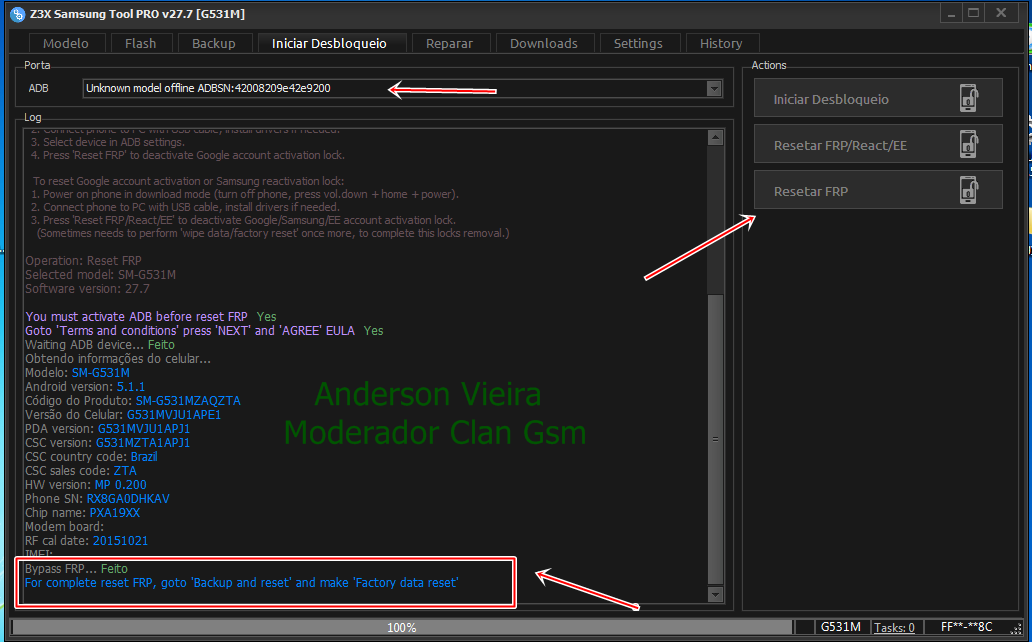

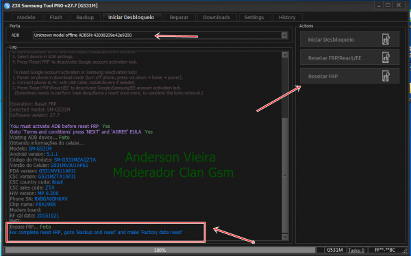

Anderson Vieira Postado Março 4, 2017 Autor Compartilhar Postado Março 4, 2017 Samsung G531M Feita com sucesso versão 5.1 Reginaldo almeida e reulison reagiu a isso 2 Citar Link para o comentário Compartilhar em outros sites More sharing options...

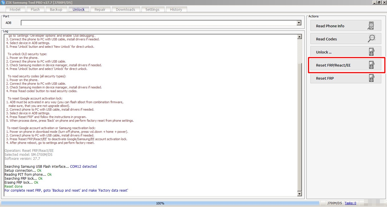

ericknio Postado Março 4, 2017 Compartilhar Postado Março 4, 2017 J700M/DS Modo download é já foi! Anderson Vieira reagiu a isso 1 Citar Link para o comentário Compartilhar em outros sites More sharing options...
ericknio Postado Março 5, 2017 Compartilhar Postado Março 5, 2017 J05B/DL pelo modelo que só tinha o modelo J05B só ia FRp pra ativar adb, então usei a versao J320NO coloquei em modo download e já foi! Reginaldo almeida reagiu a isso 1 Citar Link para o comentário Compartilhar em outros sites More sharing options...

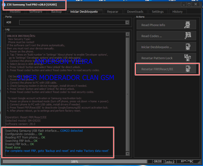

Anderson Vieira Postado Março 28, 2017 Autor Compartilhar Postado Março 28, 2017 J700M Feito com sucesso usando o modelo G920I Reginaldo almeida reagiu a isso 1 Citar Link para o comentário Compartilhar em outros sites More sharing options...
Anderson Vieira Postado Março 28, 2017 Autor Compartilhar Postado Março 28, 2017 Samsung G531BT usando o modelo G920I Ivan kern nunes, Reginaldo almeida, 123adilson e 1 outro reagiu a isso 4 Citar Link para o comentário Compartilhar em outros sites More sharing options...
Anderson Vieira Postado Março 28, 2017 Autor Compartilhar Postado Março 28, 2017 Samsung J120H Feita com sucesso usando o modelo G920I Reginaldo almeida e Bruno Santana reagiu a isso 2 Citar Link para o comentário Compartilhar em outros sites More sharing options...

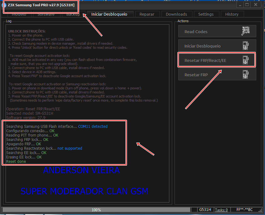

Anderson Vieira Postado Março 31, 2017 Autor Compartilhar Postado Março 31, 2017 Samsung G531H Feita com sucesso com a z3x Reginaldo almeida reagiu a isso 1 Citar Link para o comentário Compartilhar em outros sites More sharing options...

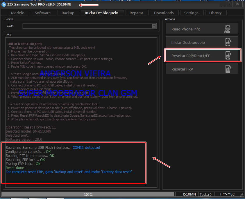

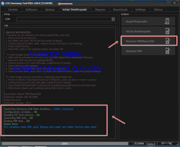

Anderson Vieira Postado Abril 10, 2017 Autor Compartilhar Postado Abril 10, 2017 Samsung J510MN Feito com sucesso Reginaldo almeida reagiu a isso 1 Citar Link para o comentário Compartilhar em outros sites More sharing options...
Anderson Vieira Postado Abril 13, 2017 Autor Compartilhar Postado Abril 13, 2017 Samsung G532M Feito com sucesso usando o modelo G920I Bruno Santana, Wesleytek e Reginaldo almeida reagiu a isso 2 1 Citar Link para o comentário Compartilhar em outros sites More sharing options...
Jailson Oliiveira Postado Maio 6, 2017 Compartilhar Postado Maio 6, 2017 FRP G531H com modelo J200BT método FRP ADB. Coloque o aparelho em modo download selecione (Reset FRP/React/EE)Aparelho ira reinicia ainda com FRP continuei com aparelho ligado. Selecione a porta ADB e reset FRP ADB. Celular já vai entra no menu inicial mais ainda com FRP basta ir em configuração e formata configuração de fabrica. mizaelpedro reagiu a isso 1 Citar Link para o comentário Compartilhar em outros sites More sharing options...

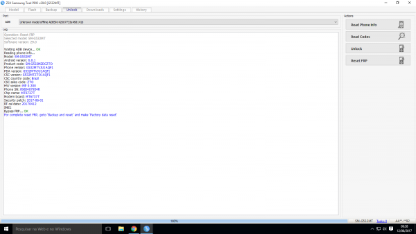

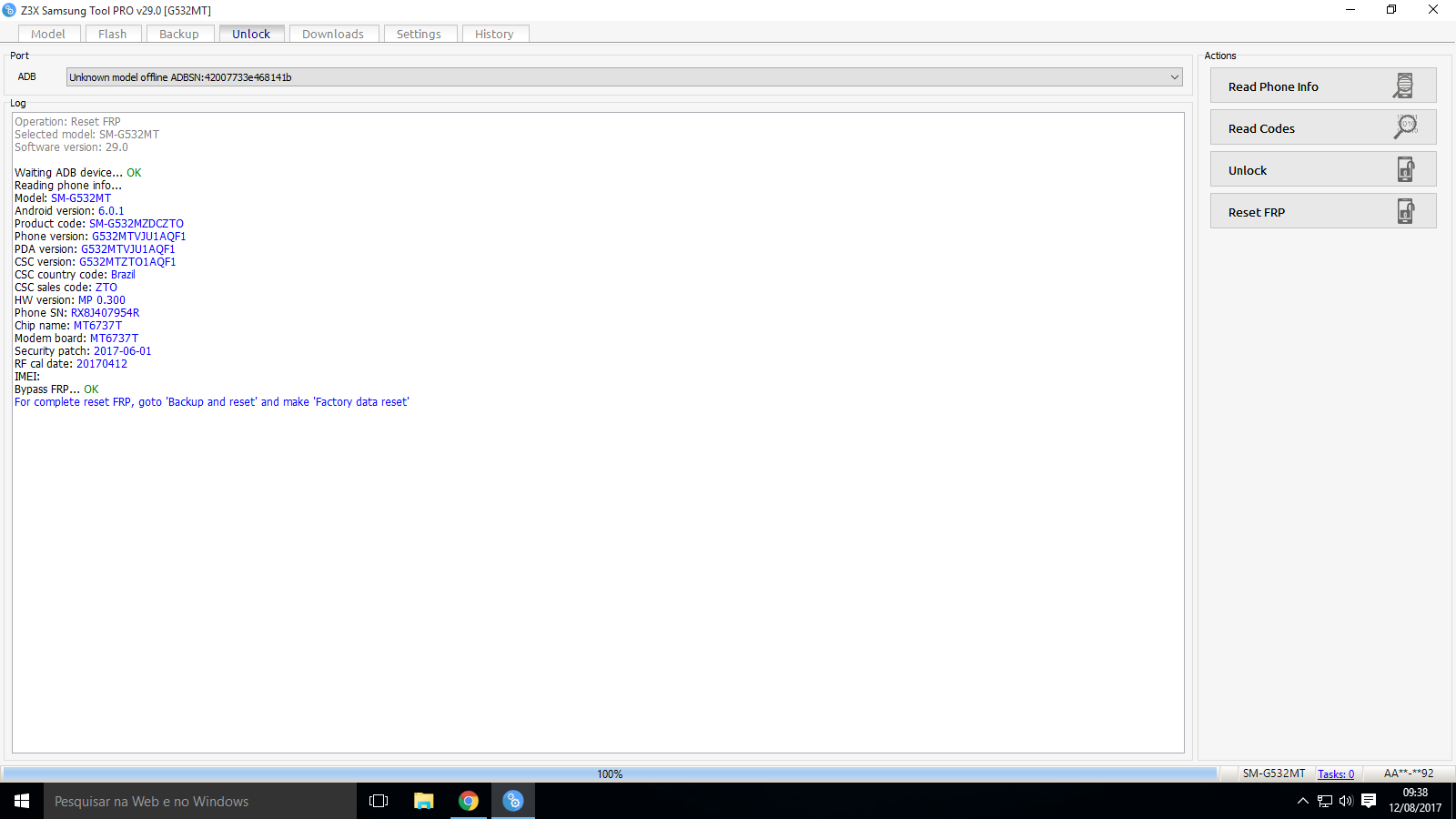

Ralyson Christian Postado Agosto 12, 2017 Compartilhar Postado Agosto 12, 2017 Reset frp sm-g532mt patch 1de junho de 2017 feito com sucesso na z3x primeiro tem que rodar esse arquivo disponivel no clansoft para ativar o adb PDA_G532MT_FRP_Ativa_ADB-Drive (Selecionar em BL no Odin sem descompactar) OBS: selecionar em BL no odin Citar Link para o comentário Compartilhar em outros sites More sharing options...
