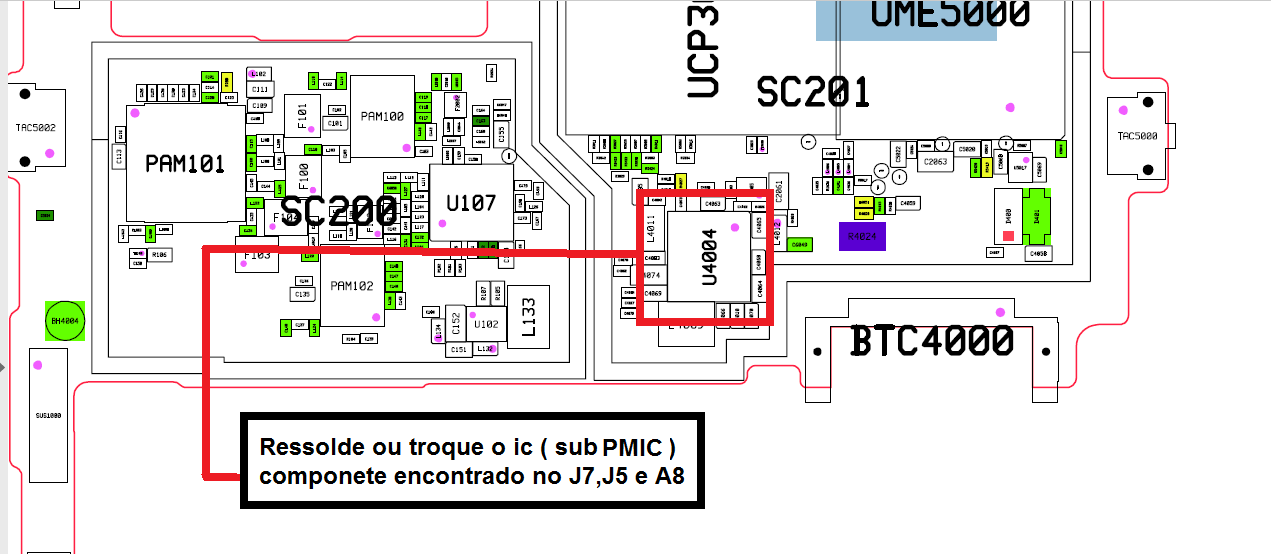

centraldocell Postado Dezembro 26, 2016 Compartilhar Postado Dezembro 26, 2016 Pessoal estou com um J7 que mostra carregando mas não carrega, só mantém a carga ou baixa a carga. Citar Link para o comentário Compartilhar em outros sites More sharing options...

Rafael Tavares Postado Dezembro 27, 2016 Compartilhar Postado Dezembro 27, 2016 23 horas atrás, centraldocell disse: Pessoal estou com um J7 que mostra carregando mas não carrega, só mantém a carga ou baixa a carga. Ressolde ou troque o componente da foto ! 100% testado. boa sorte , abç uticel e AlexFiatkoski reagiu a isso 2 Citar Link para o comentário Compartilhar em outros sites More sharing options...

Leonardo Bier Postado Dezembro 28, 2016 Compartilhar Postado Dezembro 28, 2016 Em 27/12/2016 at 10:59, Rafael Tavares disse: Ressolde ou troque o componente da foto ! 100% testado. boa sorte , abç faça oq o amigo disse que dará certo, ja fiz esse procedimento obs: dificilmente ressolda fará ele voltar, apenas troque o ci que dará certo. birocell e ramon menezes silva reagiu a isso 2 Citar Link para o comentário Compartilhar em outros sites More sharing options...

AlexFiatkoski Postado Janeiro 26, 2018 Compartilhar Postado Janeiro 26, 2018 Ressolde ou troque o componente da foto ! 100% testado. boa sorte , abç me ajudou muito... fiz a troca deu 100% valew parceiros Citar Link para o comentário Compartilhar em outros sites More sharing options...

Arthur19 Postado Fevereiro 20, 2019 Compartilhar Postado Fevereiro 20, 2019 Boa tarde. Fiz o procedimento citado pelo colega acima, da troca da C.I U4004, e o aparelho parou de dar imagem. Citar Link para o comentário Compartilhar em outros sites More sharing options...
