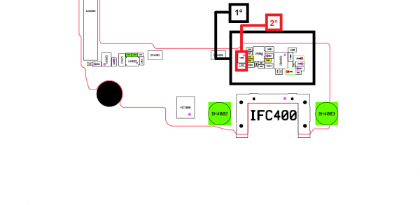

mitchelson Postado Dezembro 28, 2016 Compartilhar Postado Dezembro 28, 2016 Boa tarde pessoal, entrou aqui na assistência um J7 modelo J700M, que molhou só que o cliente diz que molhou já tem um tempo, ficou usando normal, e depois de um tempo os botões físicos e sensores ao lado do home não funcionam, alguém pode ajudar, mostrando onde resoldar ou qual componente trocar, fico no agurado. Citar Link para o comentário Compartilhar em outros sites More sharing options...
Rafael Tavares Postado Dezembro 28, 2016 Compartilhar Postado Dezembro 28, 2016 31 minutos atrás, mitchelson disse: Boa tarde pessoal, entrou aqui na assistência um J7 modelo J700M, que molhou só que o cliente diz que molhou já tem um tempo, ficou usando normal, e depois de um tempo os botões físicos e sensores ao lado do home não funcionam, alguém pode ajudar, mostrando onde resoldar ou qual componente trocar, fico no agurado. Primeiramente teste com outro Flex que você tenha certeza que esteja ok Se caso o flex estiver ok , Ressolde a parte ( 1 ) se caso não resolver troque os componentes marcado na parte ( 2 ). boa sorte ! Citar Link para o comentário Compartilhar em outros sites More sharing options...
mitchelson Postado Dezembro 28, 2016 Autor Compartilhar Postado Dezembro 28, 2016 essa placa ai é j7? dei uma olhada nos componentes e eles não batem Citar Link para o comentário Compartilhar em outros sites More sharing options...
mitchelson Postado Dezembro 28, 2016 Autor Compartilhar Postado Dezembro 28, 2016 essa ai é do J5 Citar Link para o comentário Compartilhar em outros sites More sharing options...
