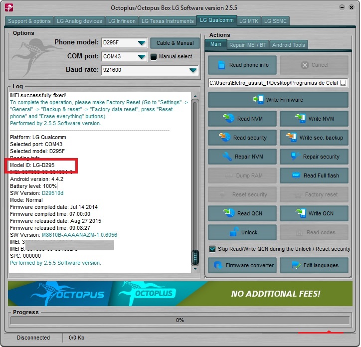

Pessoal estou com 2 D295f que apos o reparo do boot com a medusa, nao da rede com vivo, todas as outras operadoras funcionam normalmente, e nao tem nenhuma restriçao de imei, ja veirifiquei.
alguem ai ja passou por isto e resolveu?

amigo @Marcocell, na minha tambem so aparece D295, e fiz com D295 de uns 10, so 2 deu certo, e estes 2 nao dao rede com chip vivo....
ja fiz de tudo e nada faz da rede com vivo...
@Maikon Santos, ja reescrevi o FW D295f varias vezes, com lgtool, com octoplus, com z3x e nada,,, frequencias vericadas. como estou no interior de minas todas as 4 operadoras funcionam na mesma frequencia....
estou tentando descobri o que esta acontecendo e agradeço a ajuda....
Pessoal fiz 2 reparos do D295 e os dois ficaram sem rede também, mas resolvi fazendo  o reparo do imei pela octoplus. no meu ficava zerado ou diferente do original o imei depois do reparo. é só verificar o imei indo na chamada e discar   *#06#.
espero ter ajudado, aqui resolveu...

Pessoal, peguei um D295f, e criei o arquivo .SRF para o D295f, fiz e escrevi no meu com problema,
o problema era que o aparelho nao dava rede com vivo.
ele nao da rede automatico, preciso buscar rede manual, ele demora registrar registra, e o aparelho trava e reinicia.
acredito que parte do problema foi solucionado.
mas ainda tem algo a ser feito
ja fiz reparo nos 2 imeis,
ja fiz repair network com a octoplus
e ja fiz varios resets antes e depois da flas ORIGINAL do aparelho ser escrita...

amigo, eles aparelho ja chegou sem tela rosa, so sendo reconhecido como HS-USB, e fiz a rescrita do EMMC, e funcionou de primeira, reescrevi o imei original, e da rede com TIM, CLARO, OI, porem o chip da VIVO, que funcionava antes nao funciona mais...
eu ja:
reparei network, reparei Security area, ja fiz umas 7 FW com octoplus, z3x, lgtool, lgtool original lg,
nao gravei QCN, mas amanha vou tentar e ver no que da.
