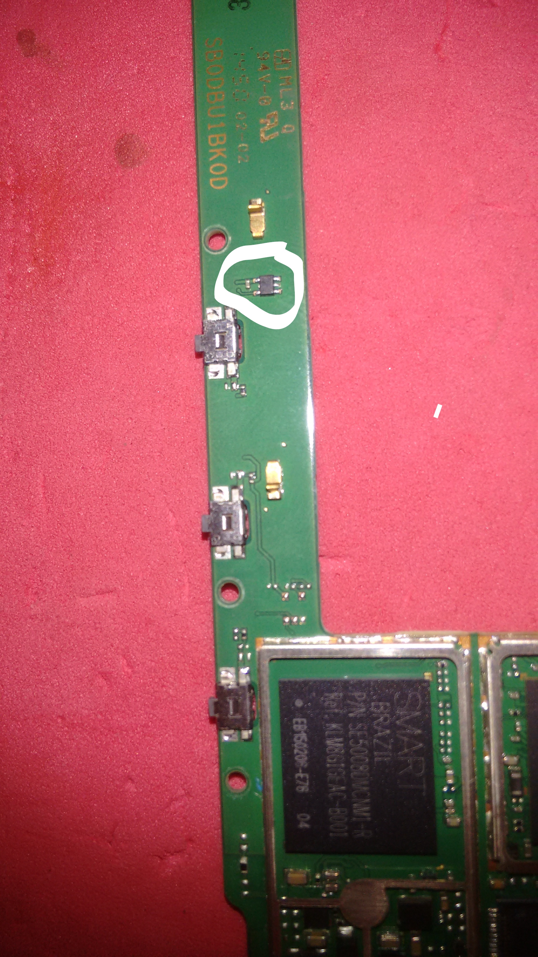

Messias A. Borges Postado Janeiro 12, 2017 Compartilhar Postado Janeiro 12, 2017 Fala Pessoal, cliente aqui na loja deixou um Moto g2 para conserto pois o mesmo depois que desbloqueava a tela a tela ficava preta, resolvi abrir e trocar o sensor e o problema continuou o mesmo, não tem sinais de oxidação na placa, então efetuei a troca do combo e o problema persistiu, resolvi partir para um software e mesmo depois do software ele liga aparece a tela de inicialização e logo já se apaga (mas não desliga) porém preciso desligar o aparelho e ligar de novo para ele aparecer a tela novamente alguém tem alguma dica ? alguém já passou pelo mesmo problema ? Citar Link para o comentário Compartilhar em outros sites More sharing options...
Andre Bordonalli Postado Janeiro 12, 2017 Compartilhar Postado Janeiro 12, 2017 boa tarde o q seria troca do combo?? verifique o sensor hall. Citar Link para o comentário Compartilhar em outros sites More sharing options...
Messias A. Borges Postado Janeiro 12, 2017 Autor Compartilhar Postado Janeiro 12, 2017 40 minutos atrás, Andre Dudacell disse: boa tarde o q seria troca do combo?? verifique o sensor hall. A frontal dele no caso a tela inteira, Onde seria este sensor hall ? Citar Link para o comentário Compartilhar em outros sites More sharing options...
Andre Bordonalli Postado Janeiro 13, 2017 Compartilhar Postado Janeiro 13, 2017 bom dia amigo me manda uma foto da placa q marco pra vc fica próximo aos botoes de volume. é um CI q parece um transistor e um capacitor. Messias A. Borges reagiu a isso 1 Citar Link para o comentário Compartilhar em outros sites More sharing options...
Messias A. Borges Postado Janeiro 13, 2017 Autor Compartilhar Postado Janeiro 13, 2017 1 hora atrás, Andre Dudacell disse: bom dia amigo me manda uma foto da placa q marco pra vc fica próximo aos botoes de volume. é um CI q parece um transistor e um capacitor. Está aqui a foto dos 2 lados da placa Citar Link para o comentário Compartilhar em outros sites More sharing options...
Este é um post popular. Andre Bordonalli Postado Janeiro 13, 2017 Este é um post popular. Compartilhar Postado Janeiro 13, 2017 ressolda esses componentes,ou se tiver outra placa troque eles esse CI é controlador do sensor de ambiente(sensor hall) tcellcelulares, Ivan kern nunes, Messias A. Borges e 4 outros reagiu a isso 6 1 Citar Link para o comentário Compartilhar em outros sites More sharing options...
Este é um post popular. Messias A. Borges Postado Janeiro 13, 2017 Autor Este é um post popular. Compartilhar Postado Janeiro 13, 2017 4 horas atrás, Andre Dudacell disse: ressolda esses componentes,ou se tiver outra placa troque eles esse CI é controlador do sensor de ambiente(sensor hall) Funcionou efetuei a troca do CI e voltou a funcionar, muito obrigado mesmo, parabéns pelo conhecimento. marcoarg, marcelomg, Andre Bordonalli e 2 outros reagiu a isso 3 2 Citar Link para o comentário Compartilhar em outros sites More sharing options...
Ivan kern nunes Postado Janeiro 13, 2017 Compartilhar Postado Janeiro 13, 2017 Obrigado pelo retorno amigo,e agradecendo a resposta do amigo andre dudacell . sendo assim tópico fechado. Messias A. Borges e Andre Bordonalli reagiu a isso 2 Citar Link para o comentário Compartilhar em outros sites More sharing options...
