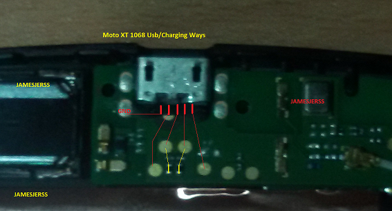

Postado Fevereiro 2, 2017 8 anos primeiro, verifiquem se o conector está passando 5v normal segundo verifiquem se está chegando a mesma voltagem no conector da bateria e postem resultados, já peguei varios casos com a trilha do positivo em curto, tive que fazer o jumper pra resolver. caso alguém queira segue foto

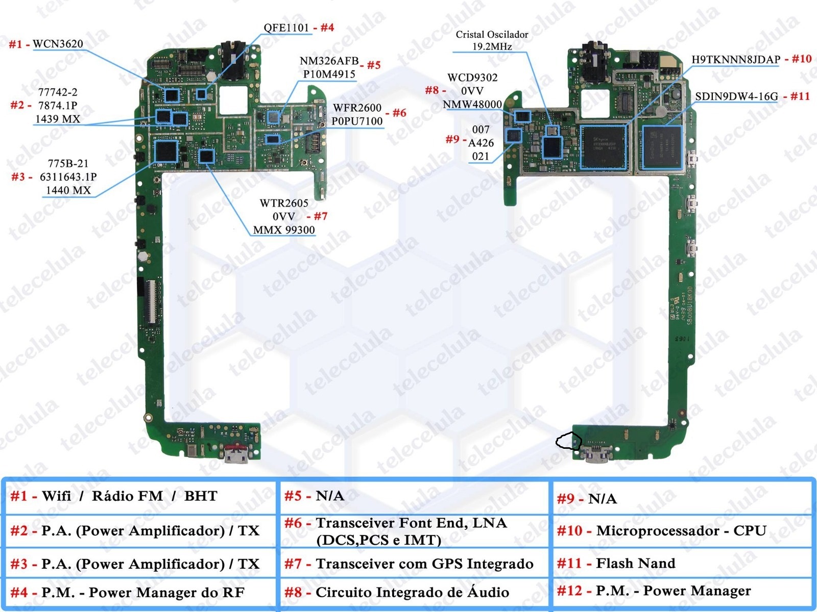

Postado Fevereiro 2, 2017 8 anos olha, se estiver td ok, faz um reflow com pasta em cima do ic charger, esse ic charger é danado pra dar problema
