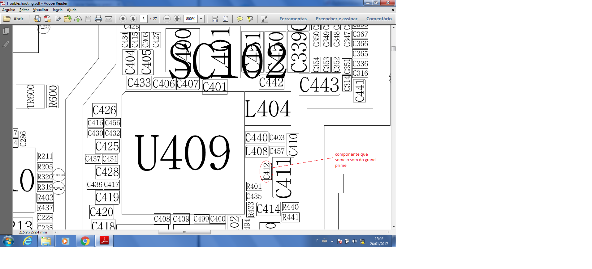

Após retirar C412 o som voltou, vou ver na lista de componentes o valor correto! L404 estava ok, creio que deve ser somente o capacitor.

Algum amigo poderia postar outra foto desse capacitor na placa, pois não to conseguindo identificar o local exato na placa, estou com um Gran Prime G530 da cliente nessa mesma situação.., já dei hard reset, passei uma flash pela Octopus, troquei campainha, testei sem o cabo flat do fone de ouvido e nada, sem solução, fico no aguardo.

Galera boa tarde eu tb tava com dificuldade de identificar os componente na foto do esquema eletrico postado pelo colega acima,mas conseguir fazer a leitura do diagrama e estou postando a foto mas detalhada para quem esta com dificuldade de encontra os componestes L404 e C412 ,a unica duvida que estou e se e pra remover ou troca,pois no meu caso já troquei campanhia e removi os componente e não resolveu...

perfeito o amigo Reginaldorr diagnosticou muito bem parabens conpanheiro fiz exatamente o serviço indicado pelo amigo 100% depois que removi o c412 chegou o audio mais ficou o som fraco depois substitui a l404 e o audio ficou normal.
