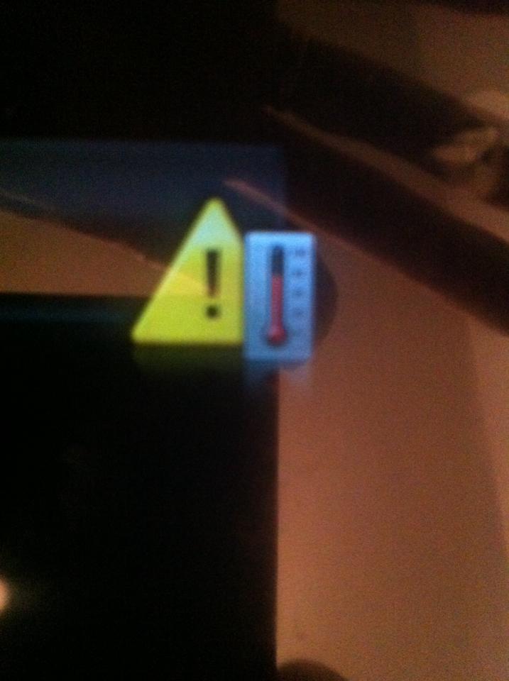

odaylton Postado Janeiro 20, 2017 Compartilhar Postado Janeiro 20, 2017 (editado) Olá a todos Estou com um galaxy Tab 2 7" GT-P3100 com problemas de carregar uma betria nova. No inicio com a bateria original ele teve um superaquecimento e surgil uma mensagem que iria cancelar o carregamento da bateria por super aquecimento. e desligou em seguida. Apos isso ele somente ligava com o cabo de energia conectado, carregava e ligava normalmente mas se o desconectava do cabo ele simplesmente desligava. Solicitei uma bateria nova vinda da china... Ao chegar o tablet não ligava mais com a bateria original. Nem mesmo apos dar um choque na bateria. Bom, ao trocar a bateria que aparentemente é uma original, ele começa a carregar, vibra e surge o triangulo amarela e existe um termometro ao lado. ele fica piscando e não deixa a bateria ser carregada. Com essa nova bateria ele tambem não liga O que fazer.... se ja aconteceu com alguem favor relatar a solução ok Obrigado Editado Janeiro 20, 2017 por Wellington Maciel™ Titulo tópico Citar Link para o comentário Compartilhar em outros sites More sharing options...
duduuh_floriano Postado Janeiro 20, 2017 Compartilhar Postado Janeiro 20, 2017 Bom dia! Tente liga-lo em uma fonte de alimentação profissional, direto na placa, para verificar se o mesmo liga. Também pode ser seu conector de carga, se tiver outro para testar seria ideal ou conecte o tablet em modo download, se o computador reconhecer, seu conector está bom. Citar Link para o comentário Compartilhar em outros sites More sharing options...
odaylton Postado Janeiro 26, 2017 Autor Compartilhar Postado Janeiro 26, 2017 Em 20/01/2017 at 11:07, duduuh_floriano disse: Bom dia! Tente liga-lo em uma fonte de alimentação profissional, direto na placa, para verificar se o mesmo liga. Também pode ser seu conector de carga, se tiver outro para testar seria ideal ou conecte o tablet em modo download, se o computador reconhecer, seu conector está bom. Bom. com relação ao cabo tenho 3 e todos estão em ordem, quanto ao modo Download ele não consegue partir e entrar no modo pois antes ele ja entra neste estado de carga bloqueada. Vou tentar ligar ele com uma fonte como sugeriu ou tentar carregar a bateria esternamente, o ideal seria ter uma bateria original carregada e ligar para ver o que acontece e talvez assim ativar o modo DownLoad... Teria algem em SP-Capital para poder me ajudar... Citar Link para o comentário Compartilhar em outros sites More sharing options...
