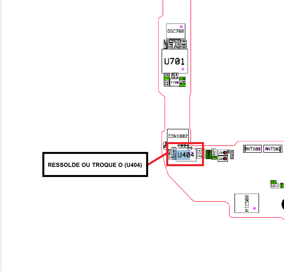

matheus_mazone Postado Janeiro 20, 2017 Compartilhar Postado Janeiro 20, 2017 boa tarde pessoal estou com um g360 que nao esta carregando ja troquei varios conectores e nada, alguem sabe me dizer o que possa ser ou algum esquema Citar Link para o comentário Compartilhar em outros sites More sharing options...
matheus_mazone Postado Janeiro 20, 2017 Autor Compartilhar Postado Janeiro 20, 2017 31 minutos atrás, matheus_mazone disse: boa tarde pessoal estou com um g360 que nao esta carregando ja troquei varios conectores e nada, alguem sabe me dizer o que possa ser ou algum esquema pudi notar que ele só carrega desligado. estranho que quando ligo ele fica carregando de boa , ai retiro e o cabo e coloco ele ja nao carrega mais. Esmael' reagiu a isso 1 Citar Link para o comentário Compartilhar em outros sites More sharing options...
matheus_mazone Postado Janeiro 20, 2017 Autor Compartilhar Postado Janeiro 20, 2017 37 minutos atrás, matheus_mazone disse: pudi notar que ele só carrega desligado. estranho que quando ligo ele fica carregando de boa , ai retiro e o cabo e coloco ele ja não carrega mais. também pude perceber que se eu ligar o atc e esperar uns 5 minutos com o carregador conectado ele começa a carregar. alguém ja viu algo assim Citar Link para o comentário Compartilhar em outros sites More sharing options...
Rafael Tavares Postado Janeiro 21, 2017 Compartilhar Postado Janeiro 21, 2017 18 horas atrás, matheus_mazone disse: boa tarde pessoal estou com um g360 que nao esta carregando ja troquei varios conectores e nada, alguem sabe me dizer o que possa ser ou algum esquema Ressolde ou troque ! poste resultados . Abç rogersrmayer, Robson Csernik, calcao e 1 outro reagiu a isso 3 1 Citar Link para o comentário Compartilhar em outros sites More sharing options...
matheus_mazone Postado Janeiro 21, 2017 Autor Compartilhar Postado Janeiro 21, 2017 ok muito obg Rafael vou fazer Citar Link para o comentário Compartilhar em outros sites More sharing options...

matheus_mazone Postado Julho 24, 2017 Autor Compartilhar Postado Julho 24, 2017 5 minutos atrás, juninhoudi disse: conseguiu resolver ? estou com o mesmo problema aqui amigo consegui sim mais foi trocando o mesmo componente. Rege reagiu a isso 1 Citar Link para o comentário Compartilhar em outros sites More sharing options...

Anderson Alves Postado Julho 24, 2017 Compartilhar Postado Julho 24, 2017 Amigo @matheus_mazone poderia nos passar qual procedimento o Sr resolveu esse problema? Para assim que outros colegas vim atras já indicar o post !! Citar Link para o comentário Compartilhar em outros sites More sharing options...
matheus_mazone Postado Julho 24, 2017 Autor Compartilhar Postado Julho 24, 2017 Em 21/01/2017 em 09:23, Rafael Tavares disse: Ressolde ou troque ! poste resultados . Abç amigo consegui sim mais foi trocando o mesmo componente. khalifa 79 e calcao reagiu a isso 2 Citar Link para o comentário Compartilhar em outros sites More sharing options...

Robson Csernik Postado Maio 24, 2018 Compartilhar Postado Maio 24, 2018 Em 21/01/2017 em 09:23, Rafael Tavares disse: Ressolde ou troque ! poste resultados . Abç Ressoldei e voltou a carregar obg comigo funcionou na hora Rafael Tavares reagiu a isso 1 Citar Link para o comentário Compartilhar em outros sites More sharing options...
