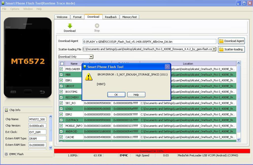

Luan Soares Postado Janeiro 23, 2017 Postado Janeiro 23, 2017 (editado) Bom dia colegas ! entrou aqui na assistência um Alcatel Pixi 3 ( 4009E) travado no logo ( ROM vivo de origem ) tentei fazer uma flash nele pelo Flashtool ( como de costume nos atc com processador MTK ) porem da esse erro em anexo ! agora o atc nao liga mais ! alguem ja obteve susseso na instalação de firmware desse aparelho ? desde já obrigado Editado Janeiro 23, 2017 por Cristiano de Moraes Seja específico no título, citando resumidamente seu problema. Rafael Tavares reagiu a isso 1 Citar

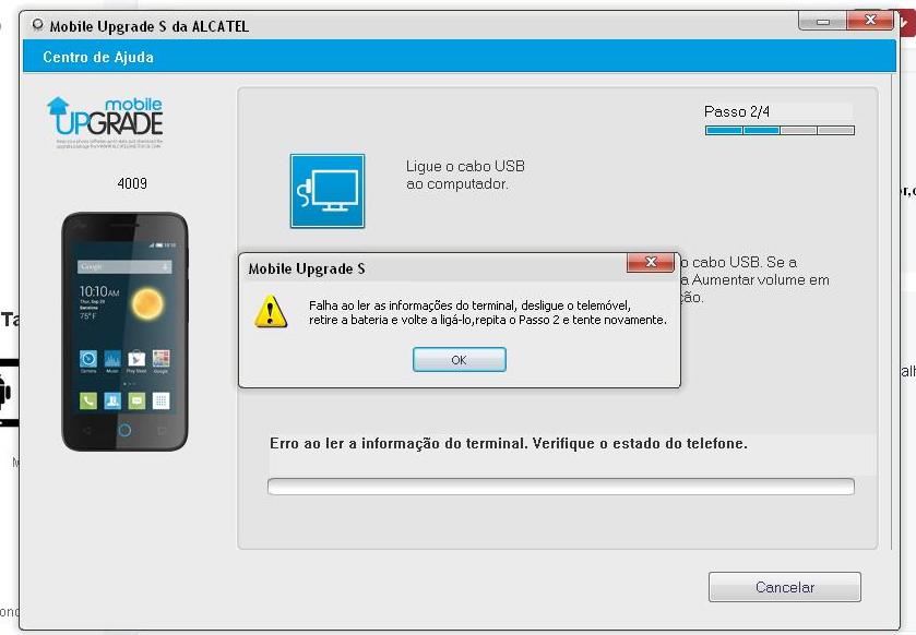

Luan Soares Postado Janeiro 23, 2017 Autor Postado Janeiro 23, 2017 2 horas atrás, Rafael Tavares disse: Faça a atualização pelo programa da Alcatel mesmo ! Demora um pouco mais , porem ate agora nenhum deu falha ! Boa sorte . Abç Mobile_Upgrade_S_4.4.1_Setup.rar Rafael posteriormente testar pelo flashtool tentei aqui pelo Mobile Upgrade ! porem da esse erro ! o driver acredito que esteja correto como pode ver na outra imagem em anexo ! Citar

Dr.Software Postado Janeiro 23, 2017 Postado Janeiro 23, 2017 esse programa mobile upgrade costuma da erro mesmo , reinicie o pc e tente novamente persista que vai amigo Citar

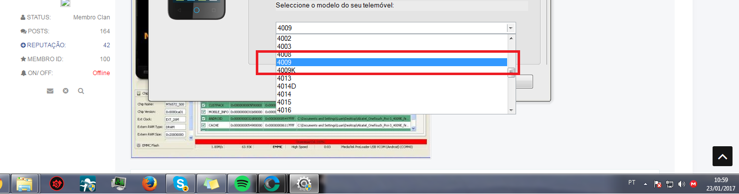

Luan Soares Postado Janeiro 24, 2017 Autor Postado Janeiro 24, 2017 agora esta dando esse outro erro ! Citar

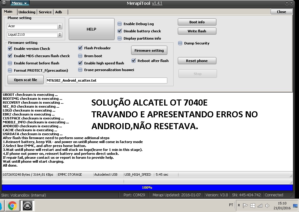

Ivan kern nunes Postado Janeiro 25, 2017 Postado Janeiro 25, 2017 bom dia luan,o procedimento é o mesmo deste alcatel 7040,segue imagem do procedimento: Renã Ícaro e Anderson Vieira reagiu a isso 2 Citar

ToninhoSantos Postado Maio 17, 2017 Postado Maio 17, 2017 Após matar um e virar a net encontrei a solução e acredito servir em todas firmwares. Substitua o arquivo Scatter file em anexo pelo arquivo que se encontra na pasta da firmware. E use o SPflashtool pra fazer a flash. Espero ter ajudado. OBS: Se travar no logo, faça um hard reset. MT6572_Android_scatter.rar Dr.Software, Anderson Vieira, kurkoBR e 1 outro reagiu a isso 3 1 Citar
