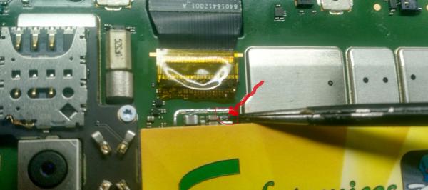

matheus_mazone Postado Janeiro 23, 2017 Postado Janeiro 23, 2017 bom dia galera estou com um moto g3 que não acende o LCD, já fiz vários desse trocando o componente que vou deixar em anexo abaixo; sempre retirava o mesmo de outra placa do moto g3 . pois agora já noa tenho placa disponível, aqui na bancada. alguém sabe onde posso encontra esse componente, d2330 Tio Guto reagiu a isso 1
Anderson Vieira Postado Janeiro 23, 2017 Postado Janeiro 23, 2017 Ola,amigo aqui uso o do Lcd do i8552 Tambem na placa do moto e2 Tio Guto e matheus_mazone reagiu a isso 2
matheus_mazone Postado Janeiro 23, 2017 Autor Postado Janeiro 23, 2017 4 horas atrás, Anderson Vieira disse: Ola,amigo aqui uso o do Lcd do i8552 Tambem na placa do moto e2 oi amigo Anderson sabe me dizer quais exatamente o que vc usa...
Andre Bordonalli Postado Janeiro 23, 2017 Postado Janeiro 23, 2017 Nas telas do moto G2 tbem tem esse diodo. Bom trabalho
matheus_mazone Postado Janeiro 25, 2017 Autor Postado Janeiro 25, 2017 ok amigo Andre sabe me dizer onde esta na placa do moto g2 esses componente Em 23/01/2017 at 16:00, Andre Dudacell disse: Nas telas do moto G2 tbem tem esse diodo. Bom trabalho
Andre Bordonalli Postado Janeiro 25, 2017 Postado Janeiro 25, 2017 boa tarde esses ai podem ser usados para o moto G3 matheus_mazone reagiu a isso 1
