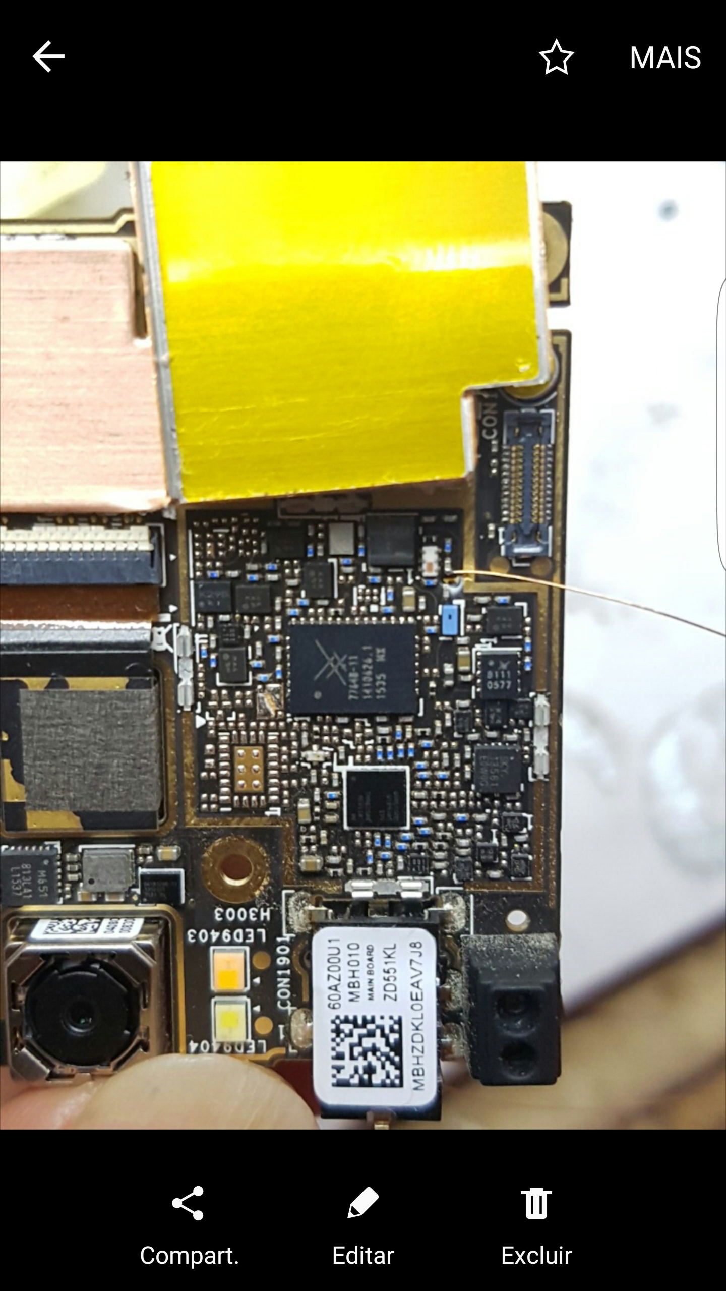

Wpferreira01 Postado Fevereiro 1, 2017 Autor Compartilhar Postado Fevereiro 1, 2017 Segue as imagens da antena rompida. Citar Link para o comentário Compartilhar em outros sites More sharing options...

Cleyton Moreira Postado Fevereiro 2, 2017 Compartilhar Postado Fevereiro 2, 2017 amigo tente esse procedimento, retire esse conector dourado vai ter (02) dois fios,um positivo e um negativo, o positivo voçê solda no pino que marquei em vermeljo e o negativo na marcação preta, tente esse procedimento e poste resultado! Citar Link para o comentário Compartilhar em outros sites More sharing options...
Wpferreira01 Postado Fevereiro 2, 2017 Autor Compartilhar Postado Fevereiro 2, 2017 1 hora atrás, cleyton15 disse: amigo tente esse procedimento, retire esse conector dourado vai ter (02) dois fios,um positivo e um negativo, o positivo voçê solda no pino que marquei em vermeljo e o negativo na marcação preta, tente esse procedimento e poste resultado! Ao remover apenas apareceu um fio Citar Link para o comentário Compartilhar em outros sites More sharing options...
beto.2201 Postado Fevereiro 3, 2017 Compartilhar Postado Fevereiro 3, 2017 realizei este procedimento com o fio do meio soldei no positivo como marcado , e a malha em volta soldei no negativo mesmo assim não subiu sinal nenhum...precisaria saber onde da a ligação deste outro ponto onde foi arrancado a trilha onde tem a marcação do número 1...provavelmente este ponto fecha o circuito ... Citar Link para o comentário Compartilhar em outros sites More sharing options...

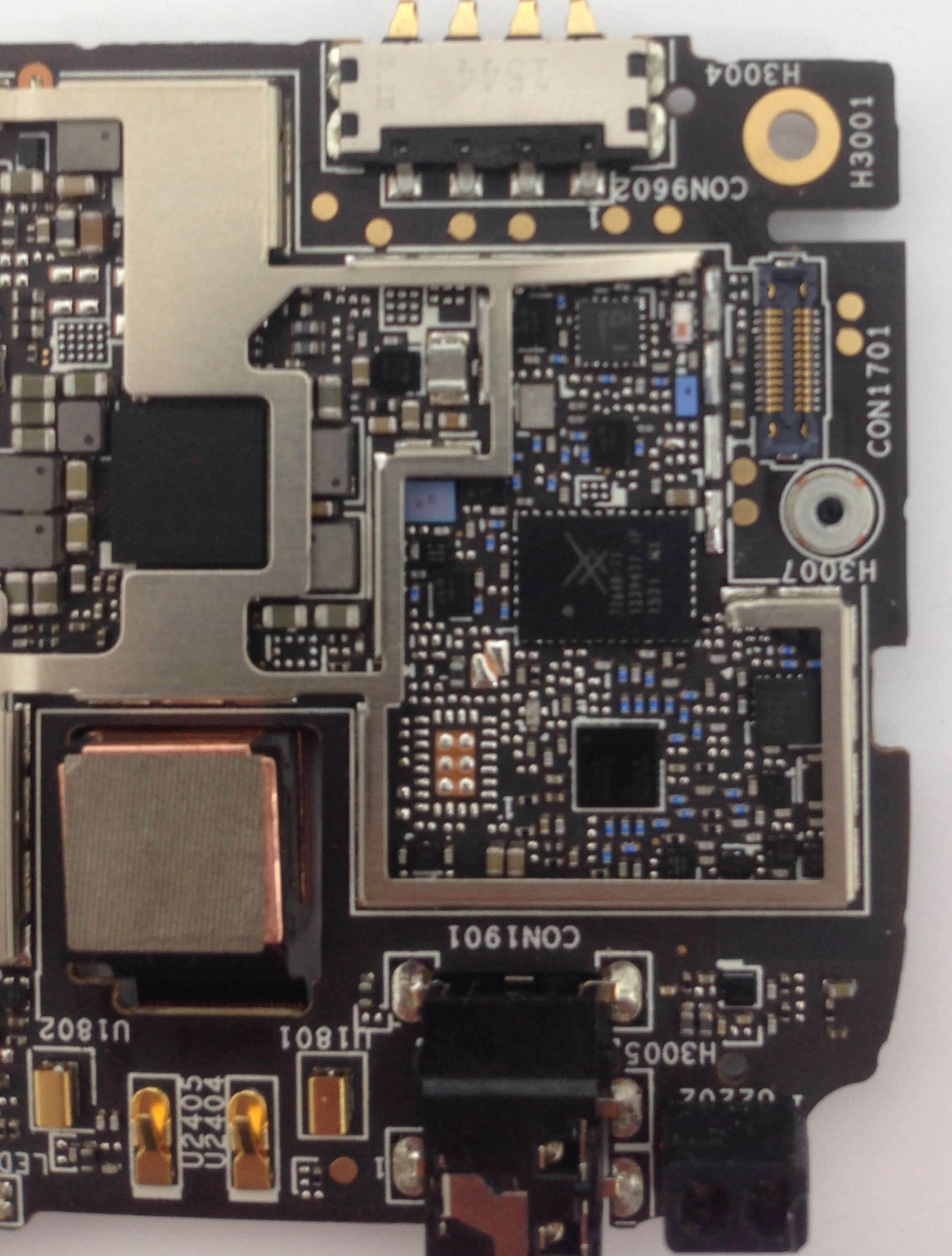

joao haag Postado Abril 11, 2017 Compartilhar Postado Abril 11, 2017 BOM DIA! ALGUEM pode me ajudar, preciso DE IMAGEM OU DO PONTO DE SOLDA da trilha da antena do ze550kl, onde fazer o jumper ? Citar Link para o comentário Compartilhar em outros sites More sharing options...

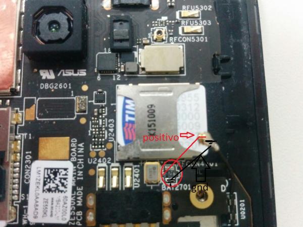

bazzinga Postado Abril 11, 2017 Compartilhar Postado Abril 11, 2017 Em 12/02/2017 at 20:43, americacell disse: Amigo faz a ligação do fio interno da antena nesse local aí que vai de boa , e o externo no gnd da placa, já fiz aqui deu ok! Se der zoom consegue enxergar. Vai no capacitor. Leandro Decol reagiu a isso 1 Citar Link para o comentário Compartilhar em outros sites More sharing options...

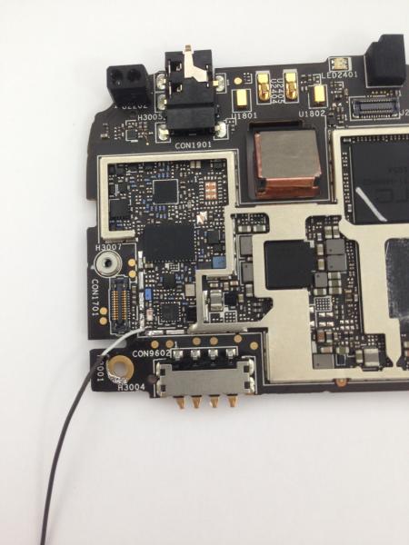

joao haag Postado Abril 11, 2017 Compartilhar Postado Abril 11, 2017 SIM MAIS O ZE550KL É DIFERENTE Piao reagiu a isso 1 Citar Link para o comentário Compartilhar em outros sites More sharing options...
Este é um post popular. joao haag Postado Abril 11, 2017 Este é um post popular. Compartilhar Postado Abril 11, 2017 Com a ajuda do amigo Bazzinga fiz o jump do ZE550KL e funcionou! uti do celular, reinem, Piao e 5 outros reagiu a isso 6 2 Citar Link para o comentário Compartilhar em outros sites More sharing options...

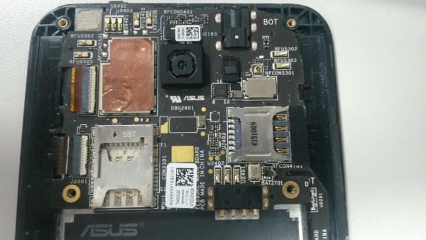

Wpferreira01 Postado Agosto 3, 2017 Autor Compartilhar Postado Agosto 3, 2017 Estou com um ZE550KL que a placa é diferente da mencionada acima poderiam me ajudar ? Citar Link para o comentário Compartilhar em outros sites More sharing options...

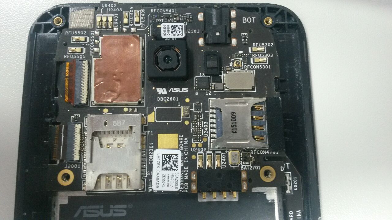

Wpferreira01 Postado Agosto 3, 2017 Autor Compartilhar Postado Agosto 3, 2017 A antena ficava nesse circulo vermelho. Citar Link para o comentário Compartilhar em outros sites More sharing options...
Anderson Alves Postado Agosto 3, 2017 Compartilhar Postado Agosto 3, 2017 Tenta esse jumper amigo ! icaro1122 reagiu a isso 1 Citar Link para o comentário Compartilhar em outros sites More sharing options...
Wpferreira01 Postado Agosto 3, 2017 Autor Compartilhar Postado Agosto 3, 2017 Não ajudou muito não preciso saber onde vai o positivo e o negativo. Citar Link para o comentário Compartilhar em outros sites More sharing options...
bazzinga Postado Agosto 7, 2017 Compartilhar Postado Agosto 7, 2017 Vou tentar ajudar. Eu, no caso de voces, mediria no multimetro em escala de 200 oms esse ponto que tem trilha e que eu circulei em vermelho. Se o resultado for de curto (0,6) ele é o terra e não adianta colocar o pino positivo. Se for esse o caso, eu tentaria raspar o local sem trilha e tentaria encontrar o a trilha. AS vezes dá certo. Boa sorte. Citar Link para o comentário Compartilhar em outros sites More sharing options...
