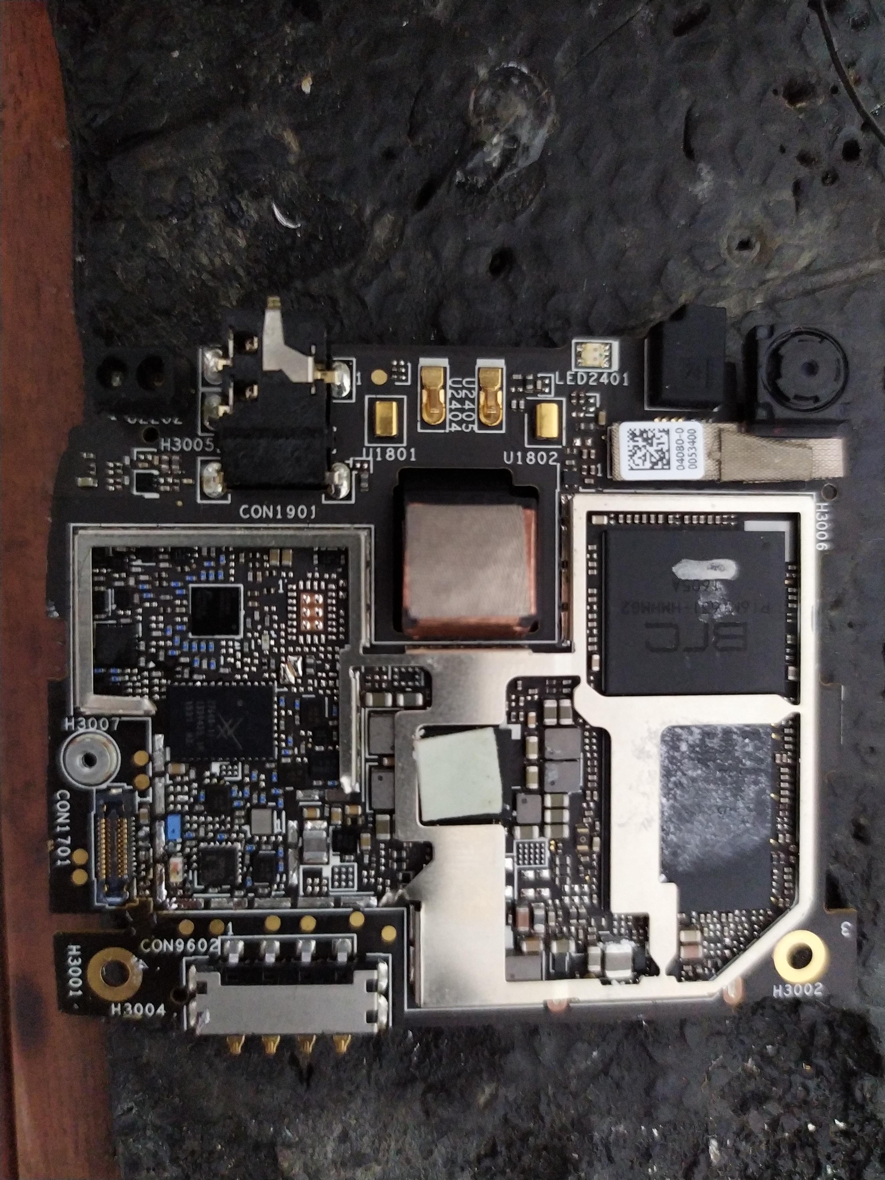

Esse procedimento acima se aplica na antena do sinal de rede ou de wifi?
Estou com um sefie que aparece os wifi disponíveis mais fraco de sinal e não conecta
Verifiquei as antenas mais aparentemente estão perfeitas cabo também alguém souber algum procedimento agradeço

Amigo e a mesma placa citada acima e so vc vira ela , o jumper fica do outro lado

Em 07/08/2017 em 11:39, bazzinga disse:
Vou tentar ajudar. Eu, no caso de voces, mediria no multimetro em escala de 200 oms esse ponto que tem trilha e que eu circulei em vermelho. Se o resultado for  de curto (0,6) ele é o terra e não adianta colocar o pino positivo.
Se for esse o caso, eu tentaria raspar o local sem trilha e tentaria encontrar o a trilha. AS vezes dá certo. Boa sorte.

Em 03/08/2017 em 11:45, Wpferreira01 disse:
598336d752116_WhatsAppImage2017-08-03at11_42_56.thumb.jpeg.9d798546f9e12d1b1f26df2a4b8b3d87.jpeg
Estou com um ZE550KL que a placa é diferente da mencionada acima poderiam me ajudar ?
Só vira a placa amigo repara na foto dos jamper acima

Em 11/04/2017 em 14:59, joao haag disse:
Perfeito, procedimento testado e aprovado 100%. Muito obrigado!
Com a ajuda do amigo Bazzinga fiz o jump do ZE550KL e funcionou!58ed192345933_FullSizeRender(4).thumb.jpg.8a44546185f86647628adeb90878d438.jpg
Procedimento realizado com sucesso, muito obrigado!

Olá pessoal.
Bom dia a todos!
Estou com um Asus ZE550kl
Que não está com sinal de rede, já realizei os procedimentos acima mas até o momento não dá sinal.
Aparelho já veio de outra assistência e está com o capicitor, onde poderia ser feito o jumper estourado, sem conexão.
Vcs poderiam me ajudar a solucionar este problema?
