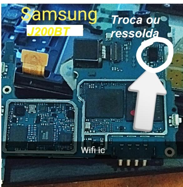

Ja Info e Cell Postado Fevereiro 1, 2017 Compartilhar Postado Fevereiro 1, 2017 Já foi feito a rom, tudo funciona perfeitamente, mas mesmo atualizando o wifi não ativa, fica escrito, ativando e nada, alguem já teve esse problema. Citar Link para o comentário Compartilhar em outros sites More sharing options...

Leonardo Bier Postado Maio 30, 2017 Compartilhar Postado Maio 30, 2017 ressolda ci wifi amigo Citar Link para o comentário Compartilhar em outros sites More sharing options...
isaac celulares Postado Outubro 30, 2017 Compartilhar Postado Outubro 30, 2017 Em 30/05/2017 em 10:16, Ademir martins disse: alguem já conseguiu resolver esse problema do wifi do j2 aguardo resposta estou com esse problema tambem Tenta isso amigo,Eu fiz e deu certo. Poste o resultado Iuri Donada e kurkoBR reagiu a isso 2 Citar Link para o comentário Compartilhar em outros sites More sharing options...

Iuri Donada Postado Abril 13, 2018 Compartilhar Postado Abril 13, 2018 Em 30/10/2017 em 17:53, isaac celulares disse: Tenta isso amigo,Eu fiz e deu certo. Poste o resultado Fiz esse procedimento citado pelo amigo e funcionou legal, muito grato. Anderson Vieira reagiu a isso 1 Citar Link para o comentário Compartilhar em outros sites More sharing options...
