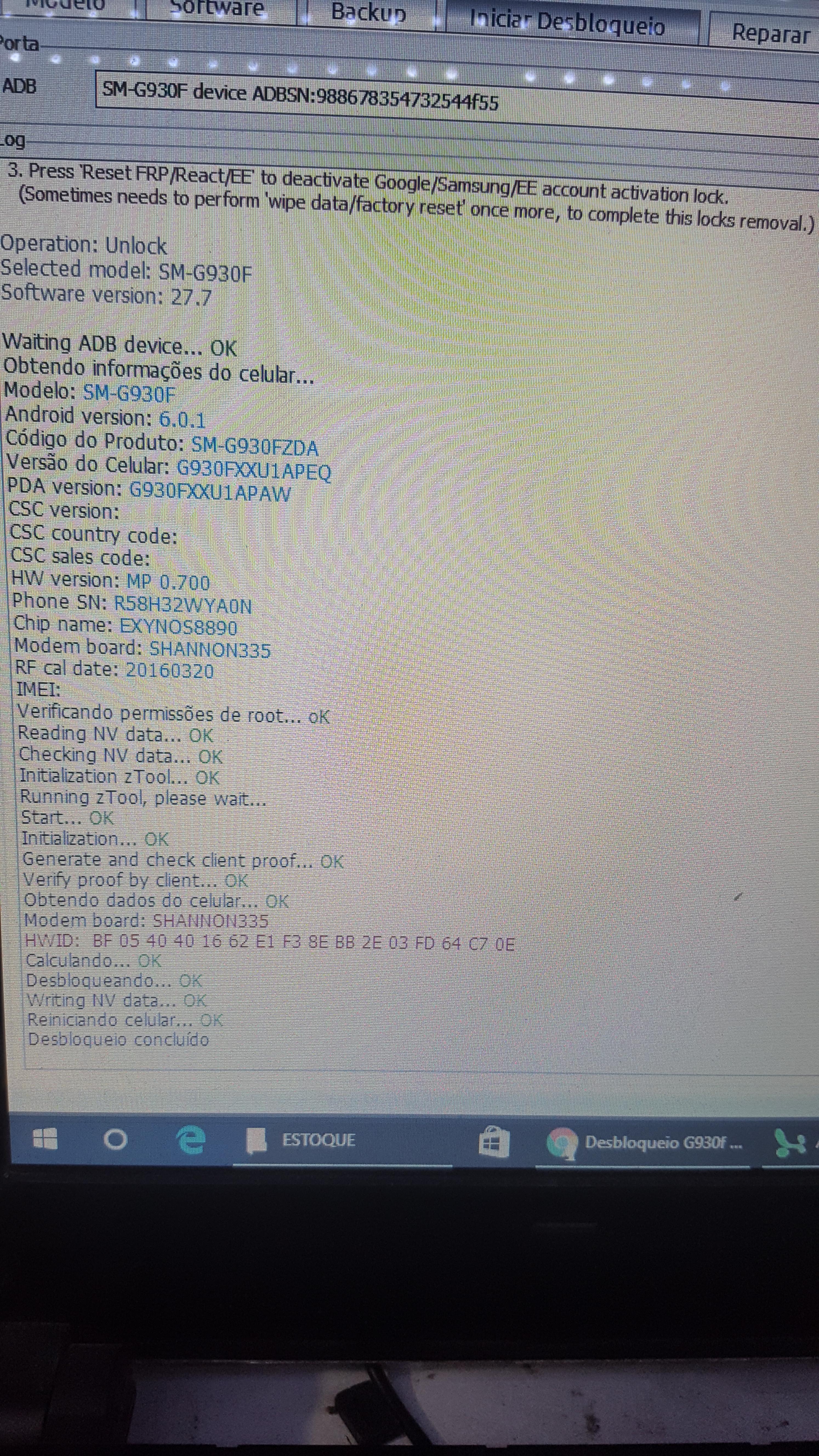

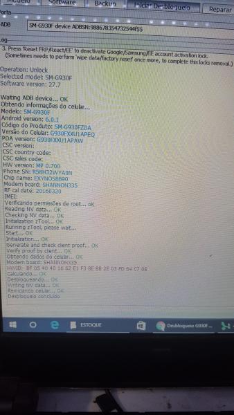

Flavio jorge Postado Fevereiro 4, 2017 Compartilhar Postado Fevereiro 4, 2017 Bom dia estou com S7 de portugal, cliente queria desbloquear para usar no brasil, qual modo fazer pela z3x? obrigado Link para o comentário Compartilhar em outros sites More sharing options...

Flavio jorge Postado Fevereiro 6, 2017 Autor Compartilhar Postado Fevereiro 6, 2017 Bom dia, Tentei os procedimentos que disse Cristiano deu certo passar na box , mas coloco o chip no aparelho e continua sem fazer ligação. Link para o comentário Compartilhar em outros sites More sharing options...

Flavio jorge Postado Fevereiro 8, 2017 Autor Compartilhar Postado Fevereiro 8, 2017 Bom dia, Deu certo o procedimento do Cristiano, e no fim tinha esquecido de dar patch certificat, obrigado Link para o comentário Compartilhar em outros sites More sharing options...
