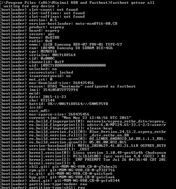

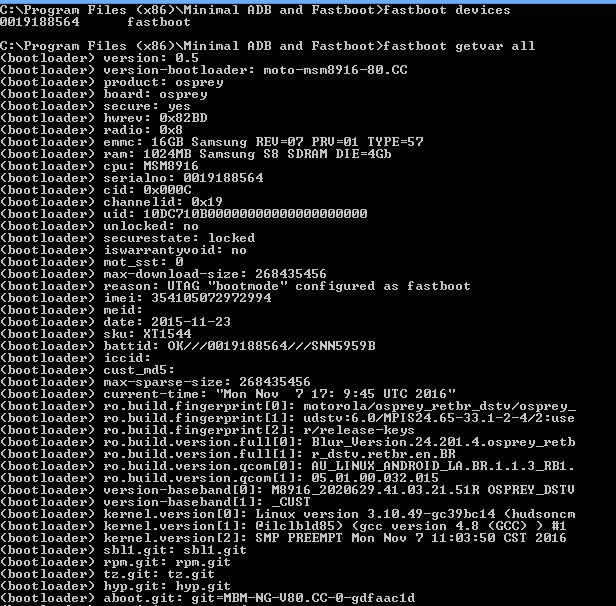

isabelly melo Postado Fevereiro 8, 2017 Postado Fevereiro 8, 2017 Eu li no fórum que caso o bootloader não possa ser desbloqueado q teria q instalar a versão igual que estava no celular , mas onde encontro esses arquivos. Vou anexar uma foto com algumas informações para vê se podem me ajudar.Tem muita informação nessa imagem e não sei qual arquivo baixar de acordo com o modelo do celular e versão instalada
William Ferreira Postado Fevereiro 8, 2017 Postado Fevereiro 8, 2017 Boa tarde isabelly,instale essa versão,ira funcionar normal https://firmware.center/firmware/Motorola/Moto G (3rd gen-2015)/Stock/XT1544/XT1544_OSPREY_RETBR_DSTV_6.0_MPIS24.65-33.1-2-4_cid12_subsidy-DEFAULT_CFC.xml_2.zip isabelly melo reagiu a isso 1

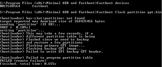

isabelly melo Postado Fevereiro 9, 2017 Autor Postado Fevereiro 9, 2017 20 horas atrás, William Ferreira disse: Boa tarde isabelly,instale essa versão,ira funcionar normal https://firmware.center/firmware/Motorola/Moto G (3rd gen-2015)/Stock/XT1544/XT1544_OSPREY_RETBR_DSTV_6.0_MPIS24.65-33.1-2-4_cid12_subsidy-DEFAULT_CFC.xml_2.zip Eu consegui instalar a primeira vez essa rom que você me indicou. Entretanto a conta do google estava atrelada ao antigo usuário e na minha inexperiência fui fazer o hard reset deu pau de novo. Fui tentar instalar de novo ess rom q voce me indicou e só da erro. vou anexar a mensagem de eroo para vê se como voce me ajudar.
William Ferreira Postado Fevereiro 9, 2017 Postado Fevereiro 9, 2017 Bom dia Coloca ele no modo fastboot la e digita la no prompt: fastboot oem fb_mode_clear ( se vc tiver com o fastboot ) mfastboot oem fb_mode_clear ( se vc tiver com o mfastboot ) Isabelly,como dito por nosso parceiro acima,se não for tecnica recomendo que leve em algum de sua confiança. isabelly melo reagiu a isso 1
isabelly melo Postado Fevereiro 9, 2017 Autor Postado Fevereiro 9, 2017 12 horas atrás, reulison disse: Provavelmente só conseguirá desvincular o aparelho com app teste dpc, existem vários vídeos no youtube, Mas você é técnica na área? se não for procure um a assistência.... Em 08/02/2017 at 14:23, William Ferreira disse: Boa tarde isabelly,instale essa versão,ira funcionar normal https://firmware.center/firmware/Motorola/Moto G (3rd gen-2015)/Stock/XT1544/XT1544_OSPREY_RETBR_DSTV_6.0_MPIS24.65-33.1-2-4_cid12_subsidy-DEFAULT_CFC.xml_2.zip a mensagem com o comando getvar é essa: 10 horas atrás, William Ferreira disse: Bom dia Coloca ele no modo fastboot la e digita la no prompt: fastboot oem fb_mode_clear ( se vc tiver com o fastboot ) mfastboot oem fb_mode_clear ( se vc tiver com o mfastboot ) Isabelly,como dito por nosso parceiro acima,se não for tecnica recomendo que leve em algum de sua confiança. Só da falha 10 horas atrás, William Ferreira disse: Bom dia Coloca ele no modo fastboot la e digita la no prompt: fastboot oem fb_mode_clear ( se vc tiver com o fastboot ) mfastboot oem fb_mode_clear ( se vc tiver com o mfastboot ) Isabelly,como dito por nosso parceiro acima,se não for tecnica recomendo que leve em algum de sua confiança. Conseguir limpar mas na instalação da rom continua dando a mesma mensagem de erro.
William Ferreira Postado Fevereiro 9, 2017 Postado Fevereiro 9, 2017 Isabelly abra o arquivo ''flashfile'' e abra usando o wordpad,exclua a seguinte linha e comando salve o arquivo e refaça a flash. Se te ajudar algum comentário clique na seta verde ao lado do post,obrigado. Após editar o arquivo passe a rom usando o rsd lite,se parar em alguma etapa diga aqui. isabelly melo reagiu a isso 1
