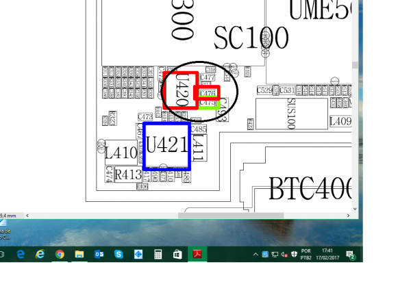

Andre Bordonalli Postado Fevereiro 17, 2017 Compartilhar Postado Fevereiro 17, 2017 boa tarde amigo veja se em C475 e C476 se chega 5v se não tiver troque o IC U420 aguardo resultado abraço Citar Link para o comentário Compartilhar em outros sites More sharing options...
leonardo diaz Postado Fevereiro 17, 2017 Autor Compartilhar Postado Fevereiro 17, 2017 ok amigo......muito obg vou tentar aqui....e logo mais posto o resultado. Citar Link para o comentário Compartilhar em outros sites More sharing options...
leonardo diaz Postado Fevereiro 17, 2017 Autor Compartilhar Postado Fevereiro 17, 2017 Boa noite amigo!!' Não achei esses componentes....essa solução que vc postou é pro G531 mesmo??? Aguardo! Ainda não consegui solucionar o problema do gran prime G531H ....o problema dele é ...quando colocar o carregador aí começa carregar logo em seguida começa a piscar com problema de temperatura IMG_3764.MOVIMG_3764.MOV Citar Link para o comentário Compartilhar em outros sites More sharing options...
