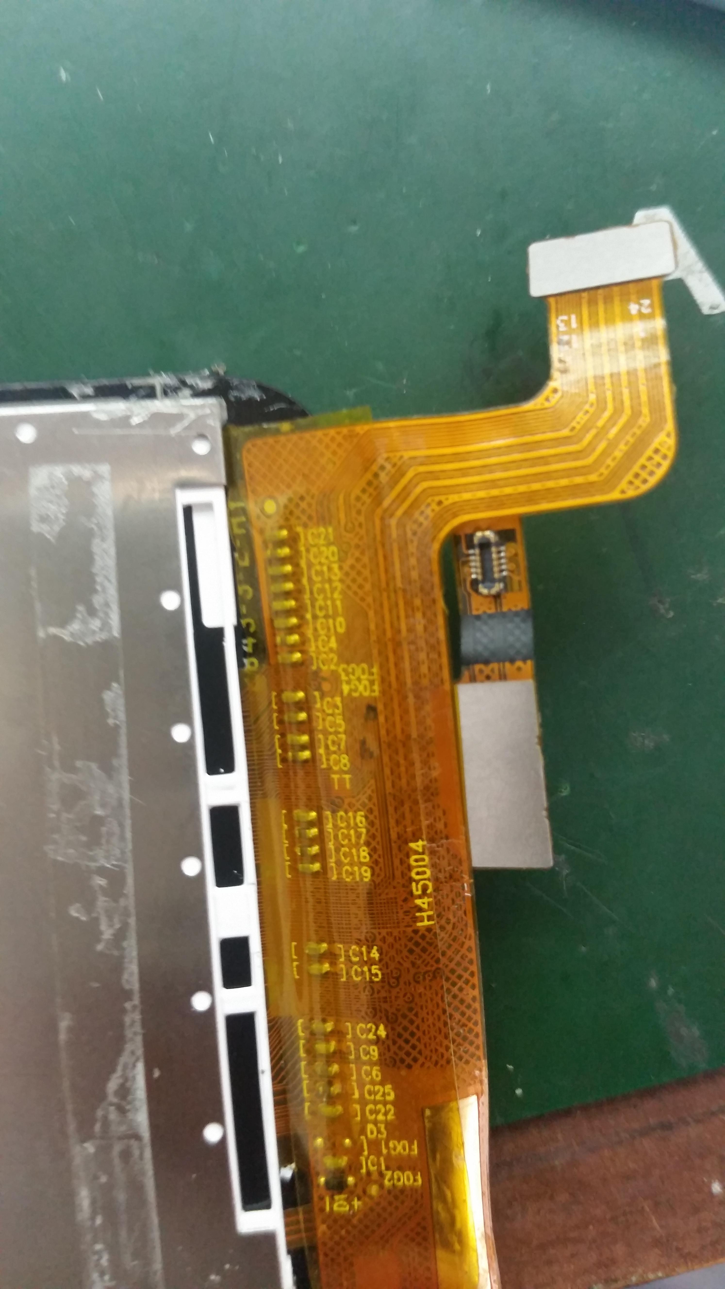

matheus_mazone Postado Fevereiro 16, 2017 Compartilhar Postado Fevereiro 16, 2017 4 horas atrás, Paulo Oliveira disse: Geralmente esses problemas são causados por quedas ou oxidação . Faz uma desoxidação e uma ressolda na área de imagem . Boa sorte. peço licença ao senho paulo oliveira, as peças que vem do k4 nao vem com uma proteção dos componentes do display, então o mesmo entra em contato com o metal do lcd e fica-se com a tela branca. ja peguei vários aqui na minha loja. isole os componente que ficam atras do flex do lcd e boa sorte Kairo Sousa, Marciel lima e Paulo Oliveira reagiu a isso 3 Citar Link para o comentário Compartilhar em outros sites More sharing options...

forbided Postado Junho 27, 2017 Compartilhar Postado Junho 27, 2017 Amigos, passei por este problema hoje com um K4. Tentei ressoldar, isolar o flex e não resolveu. Somente colocando algo pra "prender" o flex do lcd que consegui sucesso. No caso o calço deve ficar entre o flex ligado na placa e aquela tampa da carcaça. Espero ter ajudado, por que até descobrir isso fiz 3 ressoldas sem sucesso. Abs Citar Link para o comentário Compartilhar em outros sites More sharing options...

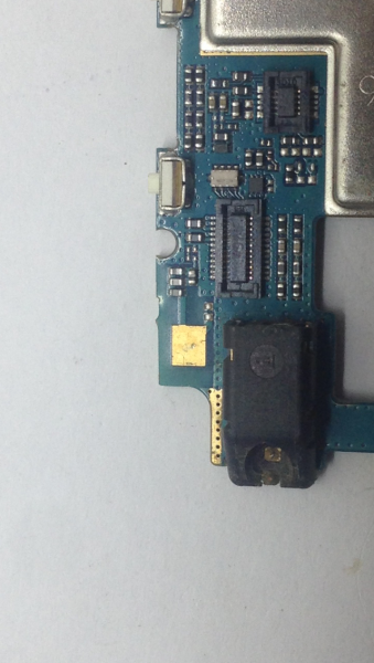

kenedik1 Postado Novembro 1, 2017 Compartilhar Postado Novembro 1, 2017 Em 16/02/2017 em 07:30, Xandy Santos disse: Bom dia amigos, estou com esse LG que entrou para a troca da frontal. A tela original estava trincada e em alguns momentos a mesma ficava branca, ou por inteiro ou somente a metade, do nada. Substitui a peça e entreguei para o cliente. Agora ela voltou com o mesmo problema. Do nada fica branca. Fiz um Hard Reset e continuou do mesmo jeito. Vou tentar passar um software novo para ver se resolve mas acredito que não é esse o problema pois na tela de reset a imagem vem normal. Alguém já pegou algum caso assim? Ola boa tarde a todos !! Resolvi esse problema Ressoldando Toda a área do conector Como Mostra a imagen Citar Link para o comentário Compartilhar em outros sites More sharing options...

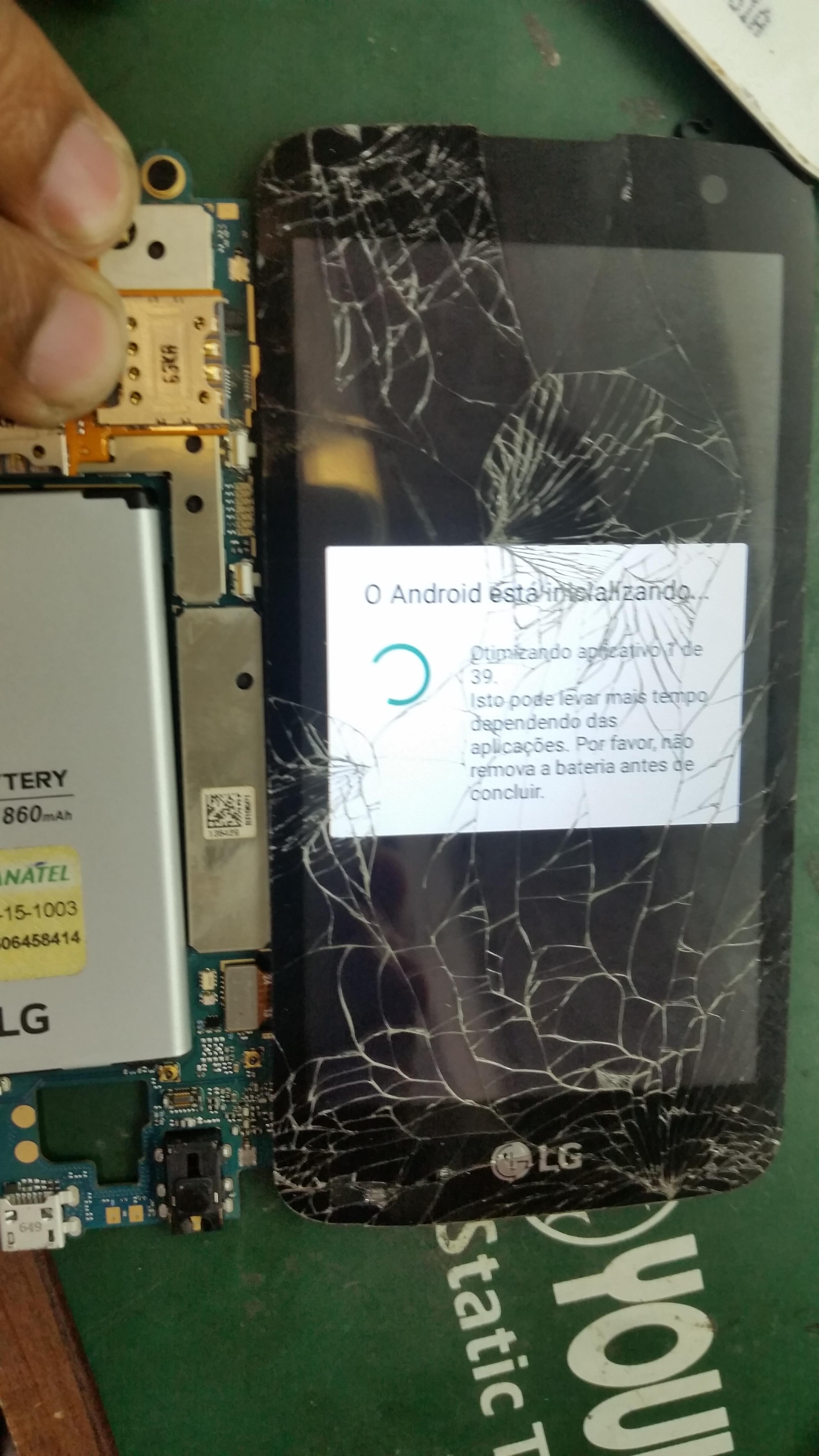

Este é um post popular. Jessé Rodrigues Postado Novembro 2, 2017 Este é um post popular. Compartilhar Postado Novembro 2, 2017 Já resolvi conforme o anexo. pablopayerFC, billdovale, Leandro Decol e 3 outros reagiu a isso 3 3 Citar Link para o comentário Compartilhar em outros sites More sharing options...

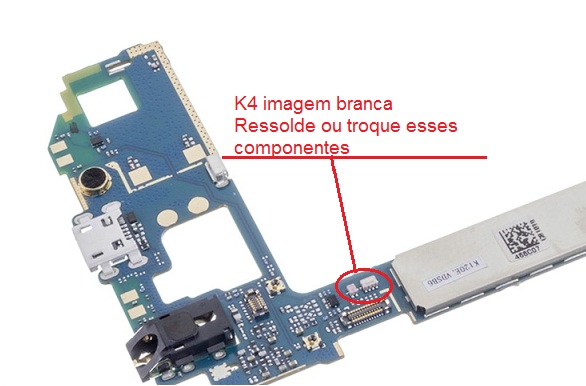

Flávio Sales Postado Novembro 3, 2017 Compartilhar Postado Novembro 3, 2017 Esse componente tem na placa do LG e470f perto do conctor de fone de ouvido!!! pode substituir 100% ressolvido.. Rafael DSS reagiu a isso 1 Citar Link para o comentário Compartilhar em outros sites More sharing options...
Este é um post popular. Flávio Sales Postado Novembro 3, 2017 Este é um post popular. Compartilhar Postado Novembro 3, 2017 12 horas atrás, Flávio Sales disse: Esse componente tem na placa do LG e470f perto do conctor de fone de ouvido!!! pode substituir 100% ressolvido.. Kil Connect, Olímpio Curiango, pablopayerFC e 2 outros reagiu a isso 3 2 Citar Link para o comentário Compartilhar em outros sites More sharing options...
victor garcia Postado Novembro 3, 2017 Compartilhar Postado Novembro 3, 2017 isso ai so trocar o filtro,100% eficaz Citar Link para o comentário Compartilhar em outros sites More sharing options...

willame9012ac97will Postado Janeiro 24, 2018 Compartilhar Postado Janeiro 24, 2018 Já resolvi conforme o anexo. Fhee Fernando reagiu a isso 1 Citar Link para o comentário Compartilhar em outros sites More sharing options...
willame9012ac97will Postado Janeiro 24, 2018 Compartilhar Postado Janeiro 24, 2018 realmente é esses dois componentes! resolvi ressoldando Citar Link para o comentário Compartilhar em outros sites More sharing options...
Henrique Dorneles Postado Janeiro 27, 2018 Compartilhar Postado Janeiro 27, 2018 consegui resolver também ressoldando os dois componentes! Citar Link para o comentário Compartilhar em outros sites More sharing options...

marcelokbit Postado Maio 15, 2018 Compartilhar Postado Maio 15, 2018 fiz a ressolda, mas continua a tela branca, agora vou trocar os filtros pra ver. Citar Link para o comentário Compartilhar em outros sites More sharing options...
Paulo de Deus Postado Maio 15, 2018 Compartilhar Postado Maio 15, 2018 1 minuto atrás, marcelokbit disse: fiz a ressolda, mas continua a tela branca, agora vou trocar os filtros pra ver. Se não conseguir trocar pode fazer jumper no lugar, funciona bem também Iuri Donada, almir ps e afonsojunior_ma reagiu a isso 3 Citar Link para o comentário Compartilhar em outros sites More sharing options...
Mariner Cell Postado Agosto 17, 2018 Compartilhar Postado Agosto 17, 2018 Resolvi esse problema trocando os filtros....consegui uma placa dessa que estava partida, retirei os filtros e coloquei na outra placa, funcionou de boa Iuri Donada reagiu a isso 1 Citar Link para o comentário Compartilhar em outros sites More sharing options...

Iuri Donada Postado Junho 11, 2019 Compartilhar Postado Junho 11, 2019 Em 17/08/2018 em 17:44, Mariner Cell disse: Resolvi esse problema trocando os filtros....consegui uma placa dessa que estava partida, retirei os filtros e coloquei na outra placa, funcionou de boa geralmente troco os filtros e funciona também Citar Link para o comentário Compartilhar em outros sites More sharing options...
