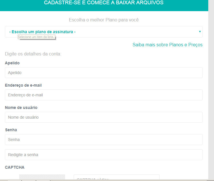

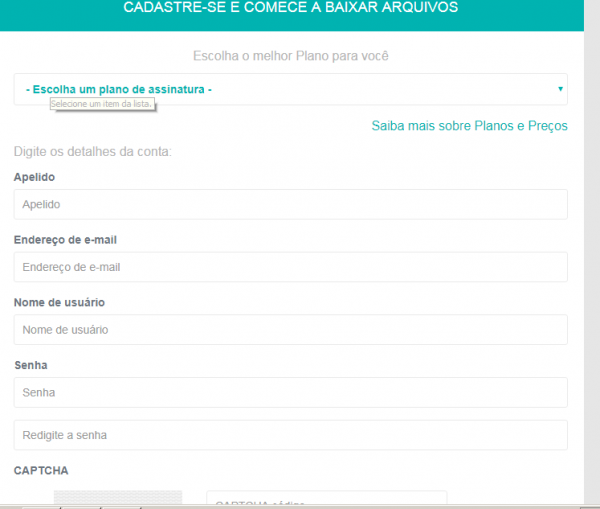

juniorcel1994 Postado Outubro 26, 2017 Compartilhar Postado Outubro 26, 2017 procedimento bacana, problema que para baixar os arquivos como não tenho cadastro no site, fui me cadastrar e pede para contratar plano mensal Citar Link para o comentário Compartilhar em outros sites More sharing options...
