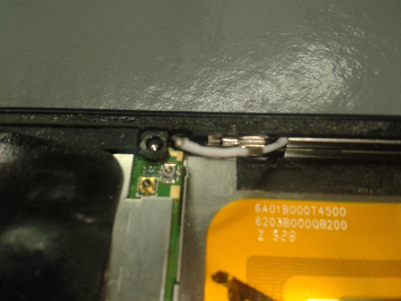

Cristian Jasco Postado Fevereiro 18, 2017 Compartilhar Postado Fevereiro 18, 2017 Bom dia , tenho uma dúvida, fui abrir um Xperia M4 ontem, desconectei todos os flex, da bateria, display e esqueci desconectar o cabo da antena, quando fui levantar a placa com uma espátula plástica, o mesmo cabinho branco, cedeu, arrebentou, que interliga aquela placa inferior do wi-fi , à placa lógica superior, depois que fui montar tudo novamente, quando fui ligar o aparelho, da uma vibrada e uma leve iluminação no display mas o LCD não exibe nenhuma imagem, nem as leds exibe nada, o que pode ter ocorrido o cabo branco que citei tem algo a ver com a exibição de imagem do LCD, back light? Citar Link para o comentário Compartilhar em outros sites More sharing options...
Rafael Tavares Postado Fevereiro 18, 2017 Compartilhar Postado Fevereiro 18, 2017 35 minutos atrás, User5513 disse: Bom dia , tenho uma dúvida, fui abrir um Xperia M4 ontem, desconectei todos os flex, da bateria, display e esqueci desconectar o cabo da antena, quando fui levantar a placa com uma espátula plástica, o mesmo cabinho branco, cedeu, arrebentou, que interliga aquela placa inferior do wi-fi , à placa lógica superior, depois que fui montar tudo novamente, quando fui ligar o aparelho, da uma vibrada e uma leve iluminação no display mas o LCD não exibe nenhuma imagem, nem as leds exibe nada, o que pode ter ocorrido o cabo branco que citei tem algo a ver com a exibição de imagem do LCD, back light? amigo , segue esse tutorial que eu fiz .. vai dar certo ! http://www.clangsm.com.br/topic/108898-recuperação-de-cabo-coaxial/ Cristian Jasco reagiu a isso 1 Citar Link para o comentário Compartilhar em outros sites More sharing options...
Leonardo Bier Postado Fevereiro 18, 2017 Compartilhar Postado Fevereiro 18, 2017 o cabo da antena não tem nada a ver com a imagem. mas recupere o mesmo e teste. Citar Link para o comentário Compartilhar em outros sites More sharing options...
