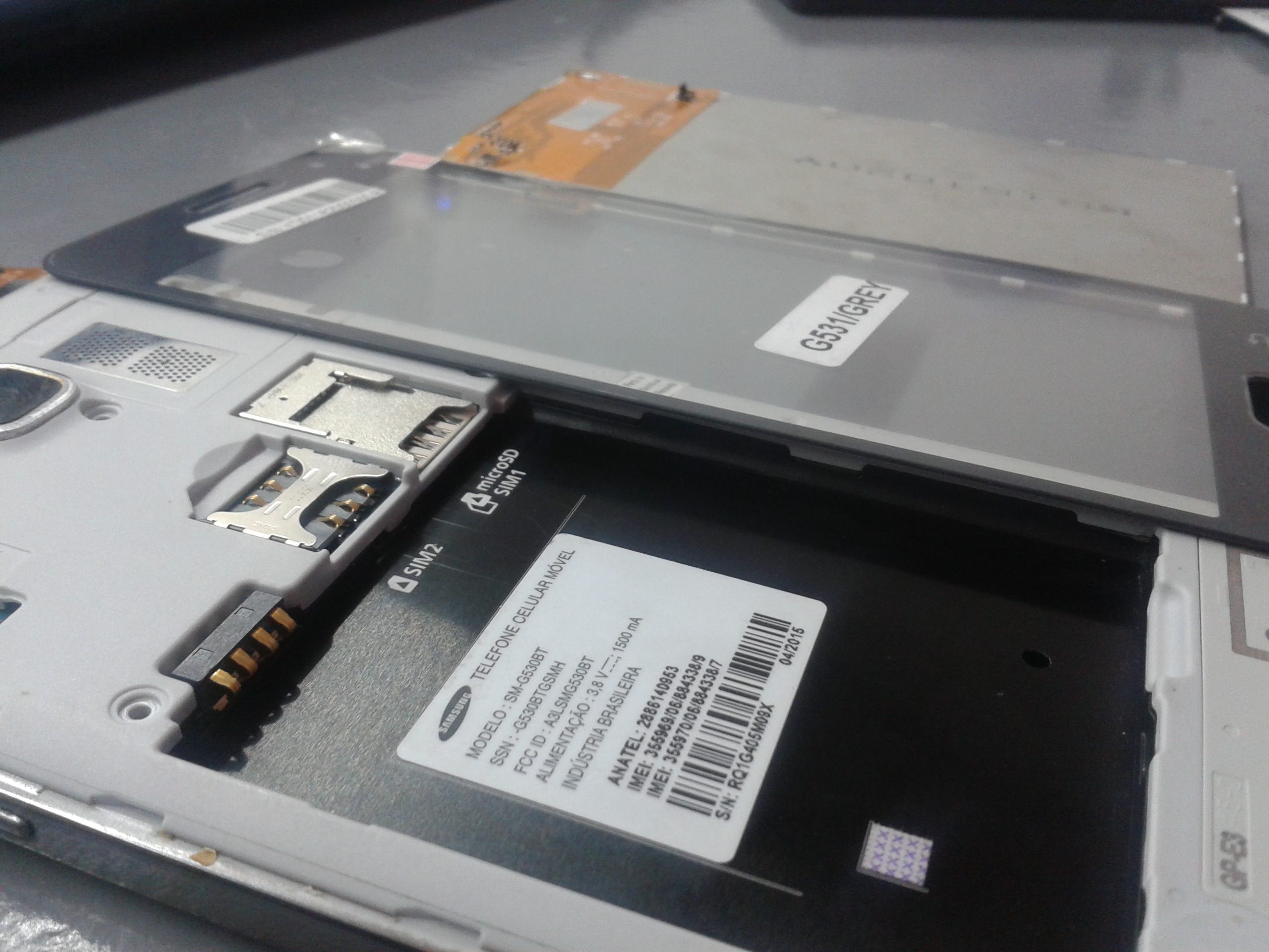

Bom dia, Estou com Grand Duos G530BT, LCD do Grand Duos normal, e o Touch G531, porém quando inicializo o telefone, o LCD exibe a imagem normalmente, e o Touch não funciona, há esse problema de compatibilidade do Touch por ser G531 e o aparelho ser G530?
Agredeço.

provavelmente sim.
essa semana pegamos um g530bt
e usando o touch do g531 a tela desligava sozinha e na hora da ligacao o sensor de face nao funcionava.
era incompatibilidade de touch

com certeza nao vai funcionar pois a versao e diferente e mesmo sendo iguais os conectores  a versao nao bate e nao funcionara normalmente poste resultados
