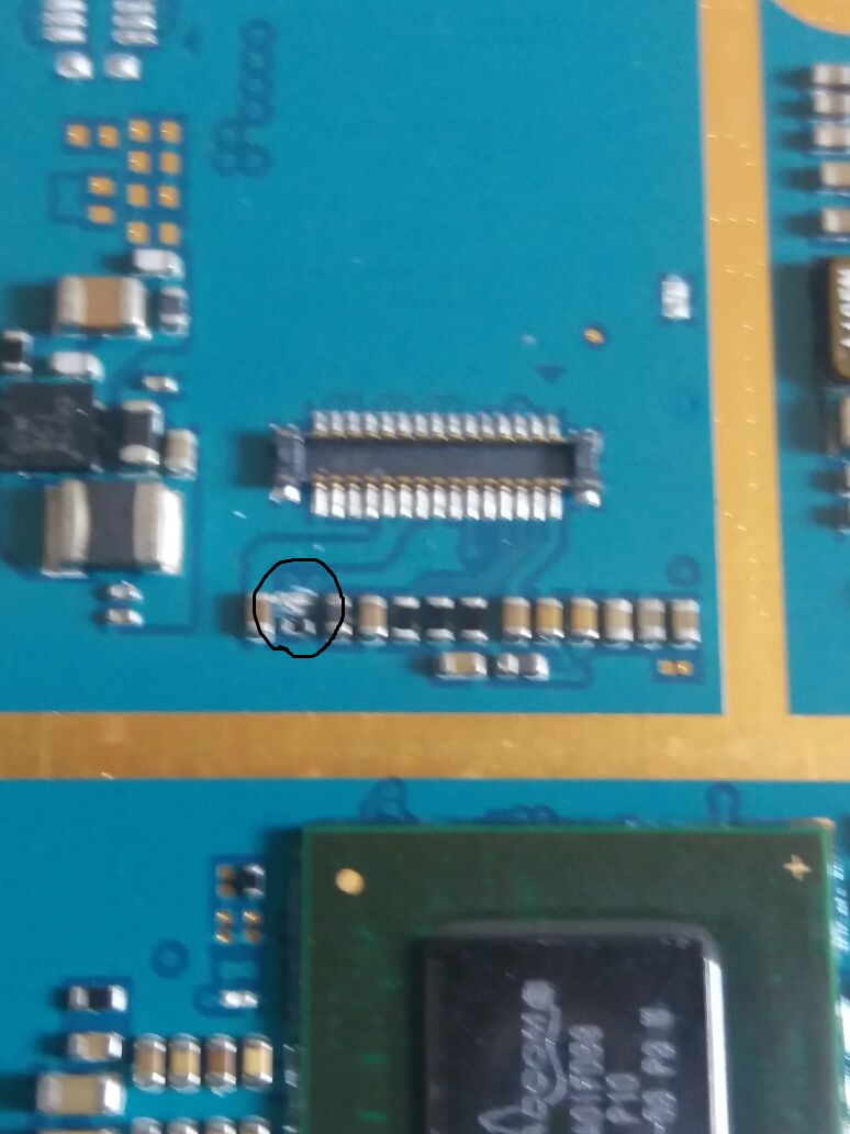

malfredyne Postado Fevereiro 18, 2017 Compartilhar Postado Fevereiro 18, 2017 Galera boa tarde, estou com um samsung S7782l que o cliente informou que abriu para limpar, quando ele fechou o celular não ligou mais, já testei os display e ta ok, quando tento ligar ele da uma luz branca no fundo bem clara mas não acontece nada, até escuto o som dele ligando mas não da imagem nenhuma só fica nessa tela clara, já tentei entrar no modo Download mas também não acontece nada, alguém já pegou algum assim??? Citar Link para o comentário Compartilhar em outros sites More sharing options...
Paulo Oliveira Postado Fevereiro 19, 2017 Compartilhar Postado Fevereiro 19, 2017 Nesse caso é possível que o cliente tenha danificado o conector do display ou os c.i de imagem ,faça uma ressolda ou troque-os matheus_oliveira reagiu a isso 1 Citar Link para o comentário Compartilhar em outros sites More sharing options...
malfredyne Postado Fevereiro 19, 2017 Autor Compartilhar Postado Fevereiro 19, 2017 Sabe me dizer quais são os c.i de imagem???? 11 minutos atrás, Paulo Oliveira disse: Nesse caso é possível que o cliente tenha danificado o conector do display ou os c.i de imagem ,faça uma ressolda ou troque-os Vou fazer uma ressolda para ver e posto aqui. Citar Link para o comentário Compartilhar em outros sites More sharing options...
Paulo Oliveira Postado Fevereiro 19, 2017 Compartilhar Postado Fevereiro 19, 2017 Em seu caso apenas ressolde o conector do display e as peças próximas , geralmente esses componentes ficam ao lado do conector do display . matheus_oliveira reagiu a isso 1 Citar Link para o comentário Compartilhar em outros sites More sharing options...
malfredyne Postado Fevereiro 19, 2017 Autor Compartilhar Postado Fevereiro 19, 2017 11 minutes ago, Paulo Oliveira said: Em seu caso apenas ressolde o conector do display e as peças próximas , geralmente esses componentes ficam ao lado do conector do display . Reparei que ali parece que ta faltando um componente... Citar Link para o comentário Compartilhar em outros sites More sharing options...
Isac neto Postado Fevereiro 19, 2017 Compartilhar Postado Fevereiro 19, 2017 3 horas atrás, malfredyne disse: Reparei que ali parece que ta faltando um componente... Citar Link para o comentário Compartilhar em outros sites More sharing options...
matheus_oliveira Postado Fevereiro 19, 2017 Compartilhar Postado Fevereiro 19, 2017 Se for um resistor simples um jumper resolve! Citar Link para o comentário Compartilhar em outros sites More sharing options...
malfredyne Postado Fevereiro 20, 2017 Autor Compartilhar Postado Fevereiro 20, 2017 17 hours ago, Isac neto said: Ta faltando esse r628 mesmo pena que não tenho uma placa de sucata aqui para retirada. Citar Link para o comentário Compartilhar em outros sites More sharing options...
Isac neto Postado Março 16, 2017 Compartilhar Postado Março 16, 2017 amigo, basta você saber o valor do resistor para fazer a substituição, ele é medido em ohm, blz Citar Link para o comentário Compartilhar em outros sites More sharing options...
