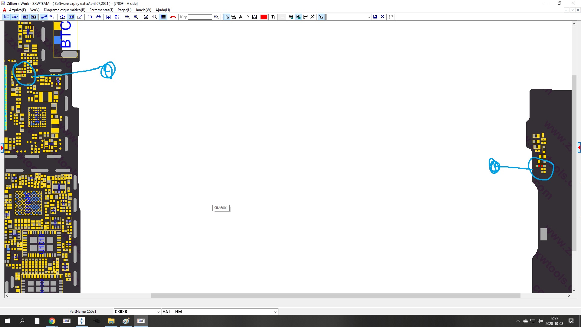

emersonco3 Postado Outubro 8, 2020 Compartilhar Postado Outubro 8, 2020 Amigo, geralmente esses aparelhos tem uma resistência vinculada, observa se os dois lados da resistência têm valor na escala de diodos, se não tiver, jumpeia e seja feliz. Se possível posta foto do local Citar Link para o comentário Compartilhar em outros sites More sharing options...
emersonco3 Postado Outubro 8, 2020 Compartilhar Postado Outubro 8, 2020 segue uma imagem pra ajudar Citar Link para o comentário Compartilhar em outros sites More sharing options...
