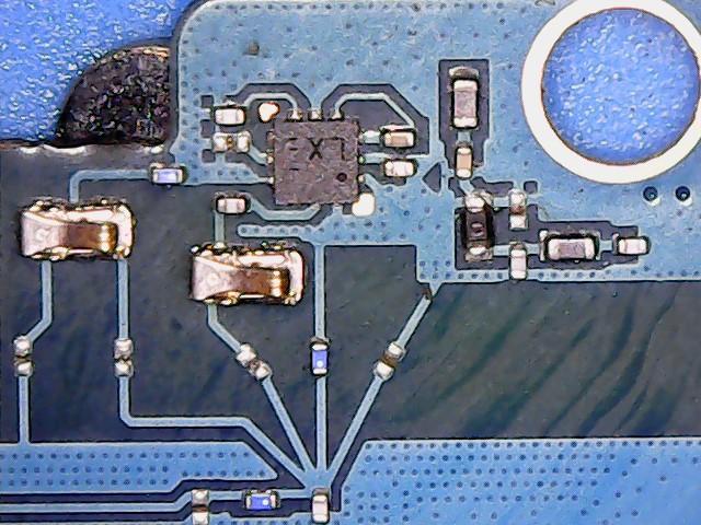

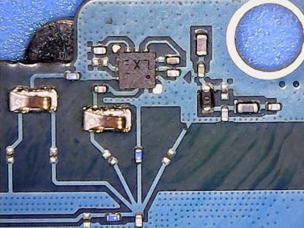

Paulo de Deus Postado Fevereiro 21, 2017 Postado Fevereiro 21, 2017 Em 21/02/2017 em 00:34, forforway disse: ola galera boa noite depois de trocar o conector de carga j500m/ds parou de tocar e o microfone ... alguem sabe a solução ta tudo normal ja fiz de tudo e nada espero q alguem me ajude .observação ja troqueio o microfone dele e nada Expand Boa noite, primeiro pedimos que de atenção a esses posts: http://www.clangsm.com.br/topic/14414-novo-método-de-assinatura-aos-usuários/ http://www.clangsm.com.br/topic/1404-atualize-seu-perfil/ Sobre seu problema talvez tenha danificado ou tirado algum componente com o ar, poste uma foto de boa qualidade para que possam lhe ajudar Citar

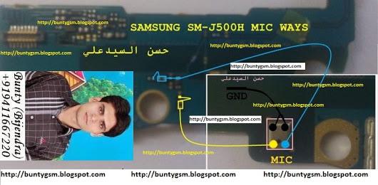

Cleyton Moreira Postado Maio 28, 2018 Postado Maio 28, 2018 verifica com o multimetro se ha trilha rompida, pode ser que na hora de troca do conector rompeu alguma trilha, mais se estiver tudo certo faça uma adaptação usando um microfone universal com resistor 4.7k, e poste resultado! Citar
rhicardho-inforcell Postado Maio 28, 2018 Postado Maio 28, 2018 Em 28/05/2018 em 17:52, Cleyton Moreira disse: verifica com o multimetro se ha trilha rompida, pode ser que na hora de troca do conector rompeu alguma trilha, mais se estiver tudo certo faça uma adaptação usando um microfone universal com resistor 4.7k, e poste resultado! Expand nao ha trilha rompida n, ja verifiquei. esse microfone universal q vc fala e daqueles cell antigo tem tem fio ne, e esse resistor de 47k qual tipo de sucata encontro ele ???? Citar
Cleyton Moreira Postado Maio 28, 2018 Postado Maio 28, 2018 isso mesmo microfone universal que tem 2 fios e os resistores voçê encontra em placas de dvd's placas mães de pc's e em algumas fontes de carregadores de celulares, encontre as que tem as numerações 102,222 ou 472, esses resistores dara certo Citar
rhicardho-inforcell Postado Maio 28, 2018 Postado Maio 28, 2018 Em 28/05/2018 em 19:26, Cleyton Moreira disse: isso mesmo microfone universal que tem 2 fios e os resistores voçê encontra em placas de dvd's placas mães de pc's e em algumas fontes de carregadores de celulares, encontre as que tem as numerações 102,222 ou 472, esses resistores dara certo Expand infelizmente nada, testei com vários resistores e nada tentei com alguns microfones q tenho aqui nada,isso e incrível uma simples troca de conector chega a fazer isso,e de tantos q ja troquei e nunca deu isso !!! Citar
altec0918 Postado Maio 29, 2018 Postado Maio 29, 2018 Pode ter danificado algo com o ar quente!! ja conferiu no microscópio? Citar
rhicardho-inforcell Postado Maio 29, 2018 Postado Maio 29, 2018 Em 29/05/2018 em 13:44, altec0918 disse: Pode ter danificado algo com o ar quente!! ja conferiu no microscópio? Expand ja sim amigo ja conferi tudo !!! Citar
